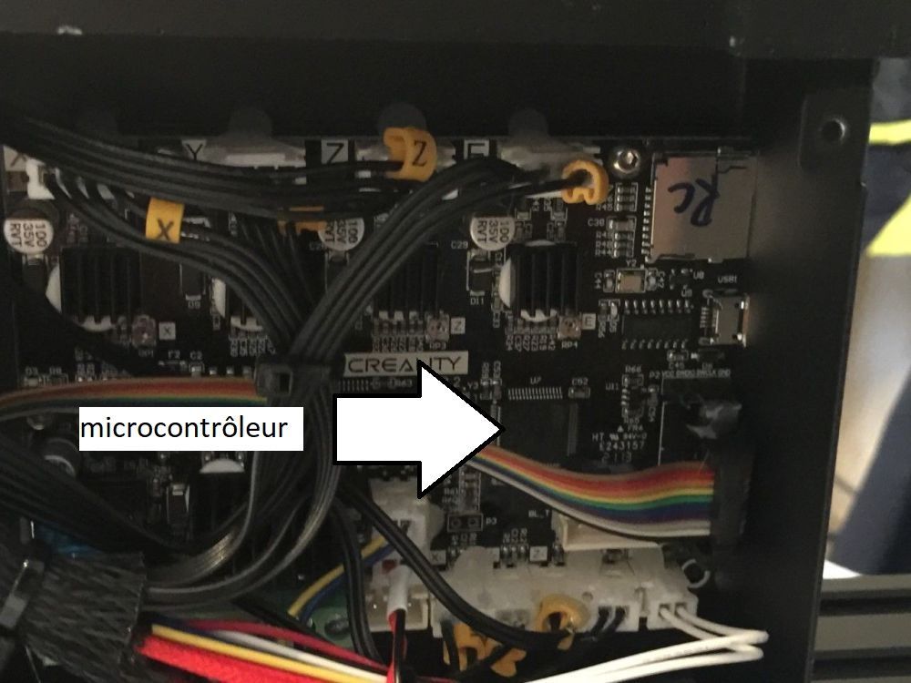

Si le problème persiste suite aux indications de @Savate,  pourrais-tu prendre une photo de la carte-mère ou nous indiquer le nom de ton microcontrôleur (µC)? de plus en plus de carte n'ont pas le µC habituel à cause de la pénurie de composants. Un exemple ici:

Je ferais des photos du µC demain, pas de soucis 🙂

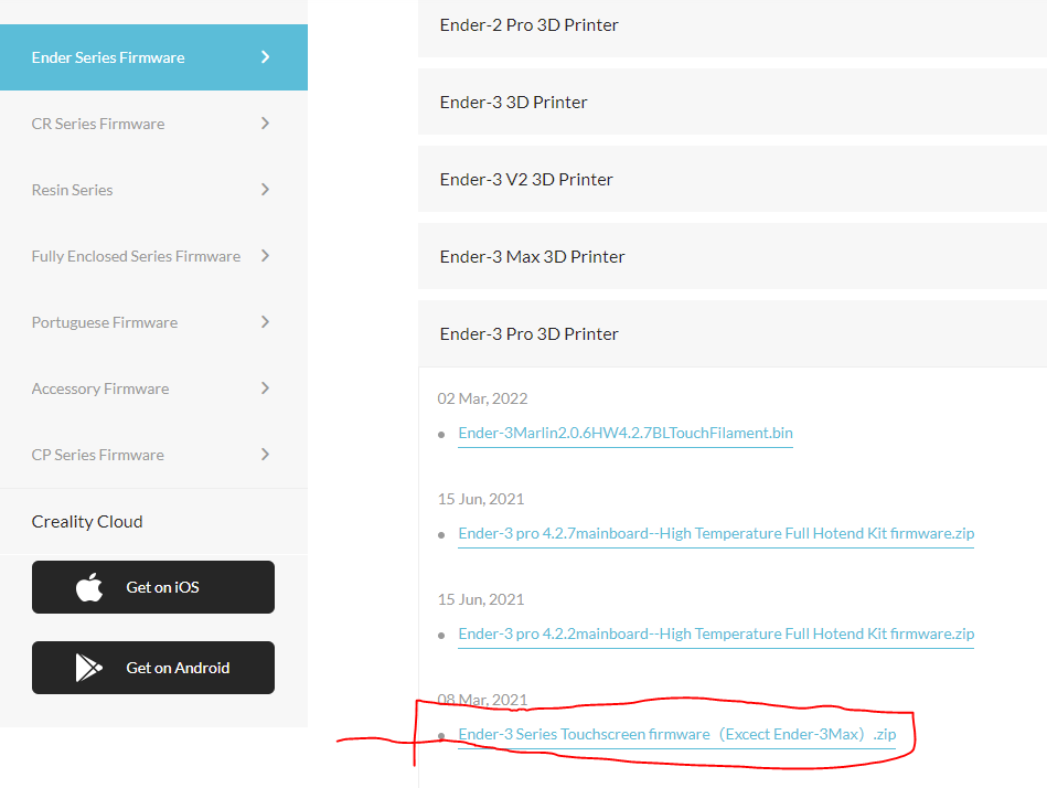

Ton problème pourrait venir de ton Touchscreen dont le firmware n'était ou n'est pas ouvert, donc obligation de passer par les firmwares creality. Tu peux chercher sur le forum, les premiers qui ont pris des touchscreen ont bien ramé pour l'installer..
Est-ce cette version que tu avais mise ?
Site creality.com support download
En Pj le dossier DWINSET spécifique Touchscreen et le firmware (une version BLtouch).
DWIN_SET.zip Ender - Touch Screen - HW - 4.2.7 - BLTouch.bin
Le 30/04/2022 at 00:14, hyoti a dit :
MErci, mais du coup il faut flaser avec le bin du fimware ender suivis de 13TouchFile.bin ?

Le 01/05/2022 at 19:03, pommeverte a dit :
Du coup, je t'aurais plutôt orienté vers les firmwares de ce message 🤔
Banco, l'imprimante est alive âpres flash du firmware mentionné sur ce post 🙂
L'écran était fonctionnel aussi du coup, je l'ai pas flashé (pas osé tenté le diable), après est-ce que la maj du firmware de l'écran vas apporté de fonc ou est-ce qu'il faut mieux reste en mode "Tant que ça marche,  on touche a rien" ?
