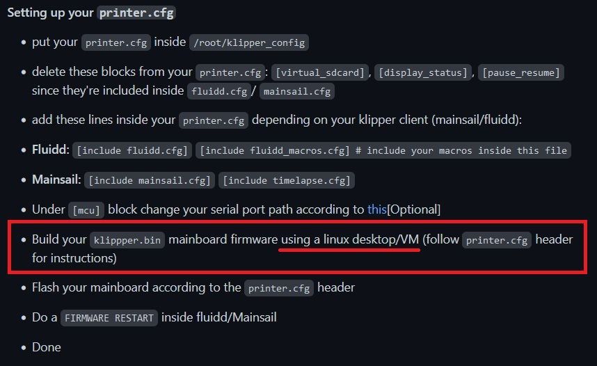

La Creality Box ne peut pas construire le binaire Klipper, son contrôleur est tout juste suffisant pour faire tourner Fluidd / Moonraker, les paquets (.opk) permettant de le faire ne sont pas installés même s'ils existent dans les dépôts.
Le binaire doit être construit sur un autre matériel plus puissant. C'est d’ailleurs ce que dit «ihrapsa» le mainteneur du dépôt Github 😉
