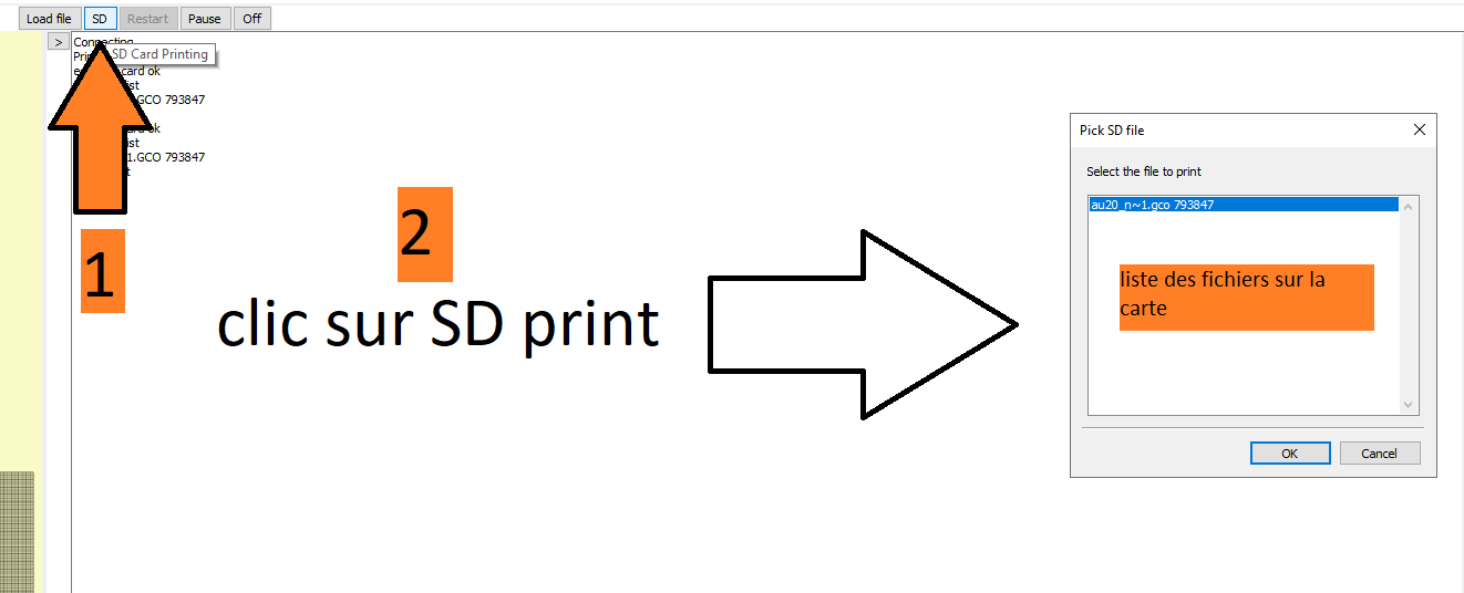

Avec Pronterface :
il répond à un M503

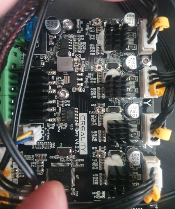

Les coulures par contre sont beaucoup plus large que ta photo. Je poste en PJ

Si tu veux essayer un nouveau firmware, alors tu peux utiliser celui-ci: firmware-Ender3V4.2.7.bin
A priori, ta carte-mère parait fonctionnelle, en tout cas le microcontrôleur. Pour s'en assurer, il faudrait faire des mouvements de moteur X,Y,Z:
G91
G0 X10 Y10 Z10 F120
pour l'extrudeur:
M83
M302 P1
G1 F120 E10
M302 P0
Montée en température du plateau et de la buse (via l'interface graphique de Pronterface)
M119 pour voir l'état des détecteur fins de course lorsqu'ils sont activés ou désactivés

Pour les coulures ne t'inqiète pas, je pense que le gars qui collé les radiateurs a eu la main lourde. (Monsieur plus)
sur mon E3V2, lorsque je l'ai reçu  (carte 4.2.2) les prises endstop et des moteurs étaient complétement noyées dans la colle.

Dans Pronterface, peux-tu lire le contenu de la carte SD placée dans le lecteur de la carte-mère? Pour ça, il suffit de cliquer sur SD puis SD print

@pommeverte : J'ai essayé ta manipulation, et elle me rend encore plus perplexe :
J'ai allumé l'imprimante
La liste des fichiers affichée par SD > SD print est vide.
J'ai rebranché ensuite la carte SD sur un Windows pour vérifier. Et là, je vois 2 fichiers : le firmware que tu m'as donné plus haut, et un fichier EEPROM.DAT daté du 01/01/2000 à 00:00 contenant 4096 octets nuls (0x00)
J'interroge donc le contrôleur avec un M115 et là, j'ai une description différente. Ca, plus la présence du second fichier, implique que le firmware a bien été flashé.

Est-ce que tu pourrais communiquer la réponse complète du M115? Normalement, tu dois avoir la date de compilation et la version de Marlin (17/03/2022 Marlin V2.0.9.3 dans mon cas)
Edit: @Nico73 il faudrait refaire le test de lecture de la carte SD en supprimant les fichiers du firmware et en ajoutant au moins un fichier Gcode.

Fais le test conseillé par @pommeverte en mettant un gcode sur la carte SD (en retirant tout fichier .bin, je pense que c'est pour cela que l'on ne peut pas reflasher 2 fois un firmware avec le même nom, autrement si tu oublies le .bin sur ta carte SD, au rémarrage, il reflasherait),
Si tu peux imprimer avec pronterface à partir d'un gcode mis sur la µSD, il serait fort probable que ce soit ton écran qui a un problème.

Test sous Pronterface de SD > SD print avec uniquement un fichier gCode sur la carte SD : il est bien listé, mais au format ms-dos (6 premiers caractères du nom complet, mention "~1" et extension avec uniquement les 3 premiers caractères ".gco" au lieu de ".gcode") ce qui renforce l'idée de la contrainte du nom de fichier à 8 caractères maxi + extension.

Pour l’écran et les PIN debug là je ne saurais pas vraiment t'aider... ( entre MISO et MOSI  🙃 je me mélange tout le temps ... souvent CK c'est l'horloge ... mais mes bases de connaissances en électronique et microcontrôleur sont bien pauvre et je me trompe surement.)
Sur certain firmware si il trouve un fichier "auto0.g" sur la carte SD , il le lance automatiquement au démarrage de l'imprimante ( et de 0 à 9 , les un a la suite des autres si il y a d'autre fichiers "auto*.g" )  (sur les imprimante dagoma sans écrans ils utilises "dagoma0.g" si je ne me trompe pas. )
Il y a 3 heures, PPAC a dit :
Ce qui du coup constitue un moyen simple de vérifier si la carte mère est capable d'imprimer lorsqu'on n'a plus d'écran 😀  Et accessoirement de pouvoir presque se passer de l'écran (il y aura toujours les manipulations de remplacement de filament et de calibrage de plateau qui devront être faites avec un logiciel tel que Pronterface).
Pour ceux qui tombent sur ce topic par la suite avec la même imprimante que moi : mettre simplement un fichier gcode renommé "auto0.g" sur la carte SD, insérer la carte, allumer l'imprimante, attendre un peu : si votre imprimante commence à imprimer, c'est probablement l'écran qu'il faut changer. (Si vous avez ouvert le boitier, la diode marquée D4 clignote régulièrement au début). (avant de changer l'écran, tenter quand même un flashage de firmware)
