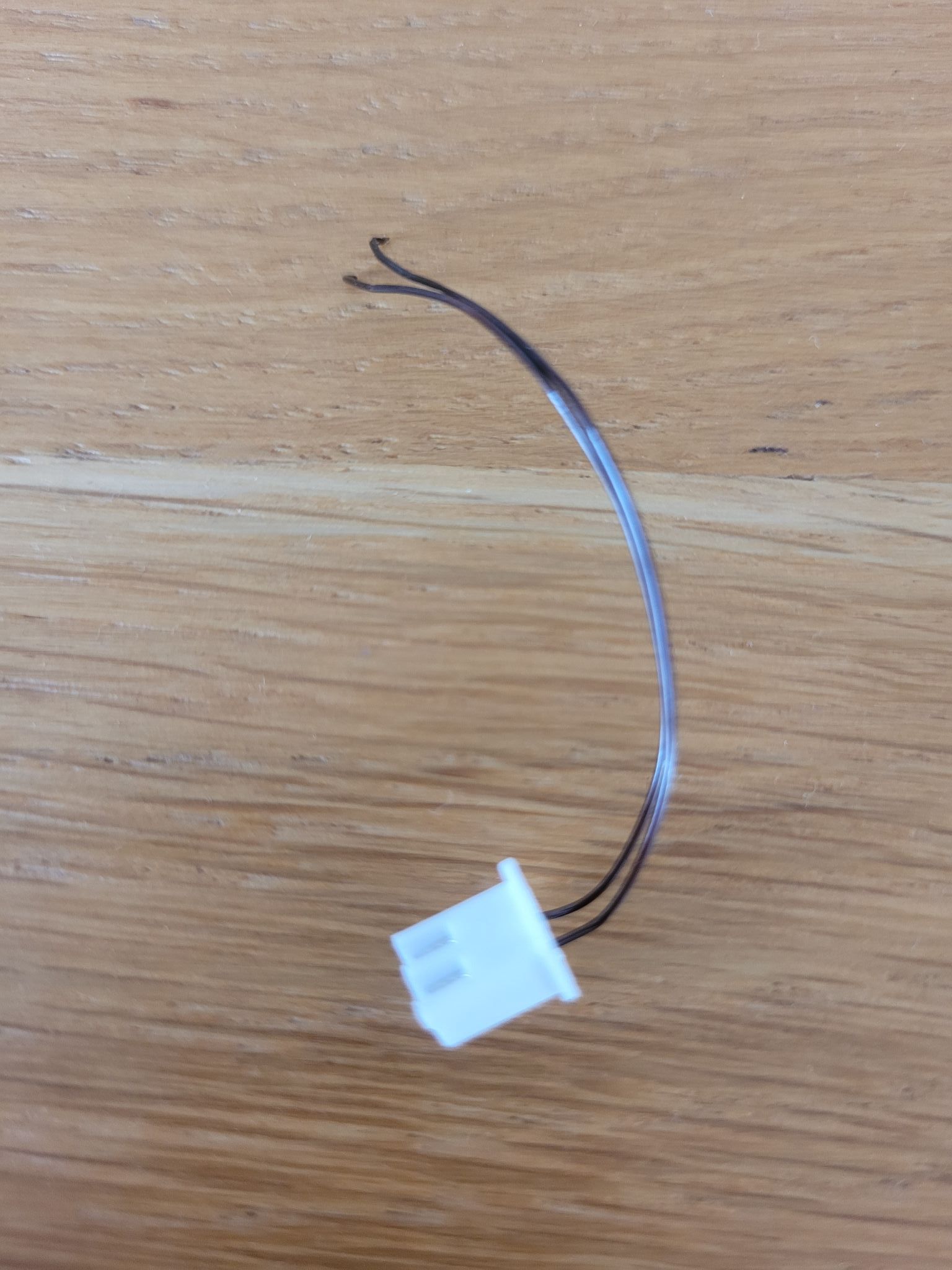

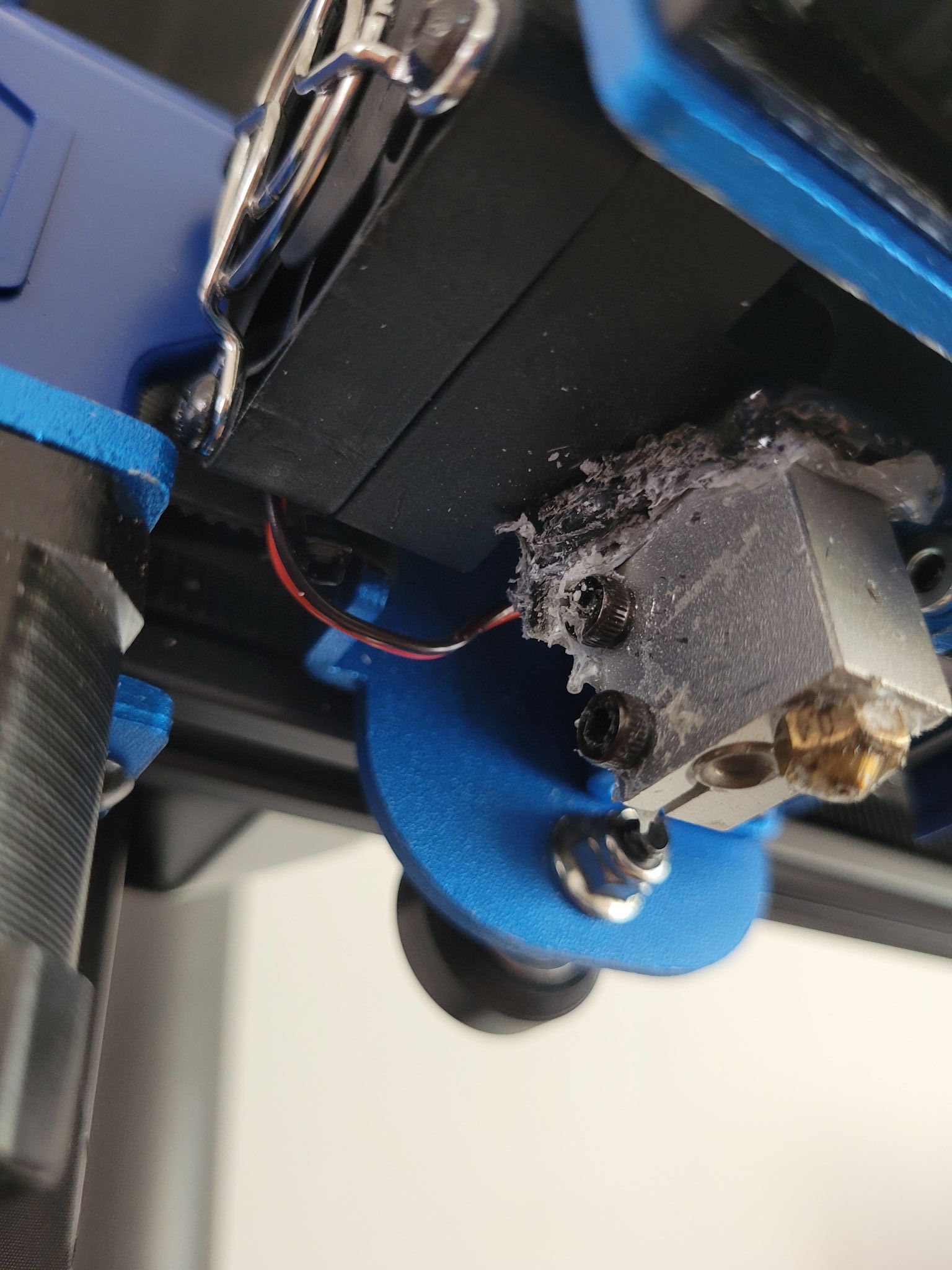

Tophe77 Posté(e) Mai 9, 2022 Partager Posté(e) Mai 9, 2022 Bonjour J'étais en train de réaliser une impression et je me suis aperçu qu'au bout d'un moment la base de l'impression s'était décrochée du plateau donc l'imprimante faisait des fils dans le vide... J'ai alors stoppé l'impression et je me suis aperçu qu'au niveau de la buse la sortie était complètement obstruée par du fil fondu qui s'était aplati au niveau de la sortie. En y regardant de plus près j'ai constaté qu'il y avait du fil fondu tout autour de la buse et que ça ressortait même par en haut du cache en silicone bleu.... J'ai donc essayé de retirer tout ça mais je pense que j'ai complètement bousillé l'extrudeur.... j'ai une sorte de petite puce noir qui était emprisonnée dans tout ça et j'ai coupé les fils en essayant de la dégager.... c'est une petite prise blanche (voir photos) C'est le capteur de température de la buse? Bon je sais pas s'il est possible de sauver encore quelque chose ou s'il faut changer l'extrudeur complet? Merci de votre aide Lien vers le commentaire Partager sur d’autres sites More sharing options...
PPAC Posté(e) Mai 9, 2022 Partager Posté(e) Mai 9, 2022 (modifié) Salutation ! Bien nettoyer machine débranché du secteur ( sans la chauffe d'activé ) pour éviter de court-circuiter le circuit de chauffe et risquer de griller la carte mère. Comme tu a sectionné les fils de la thermistance tu ne va pas pouvoir faire une mise en chauffe et attendre la mise en température puis débrancher la machine pour le nettoyage. Là c'est donc démontage du bloc de chauffe et décapeur thermique ( voir sèche cheveux mais bien moins puissant ) pour faire fondre le PLA et le nettoyer. Normalement un thermistance ne coûte pas très chère et se change relativement facilement Modifié (le) Mai 9, 2022 par PPAC 1 Lien vers le commentaire Partager sur d’autres sites More sharing options...

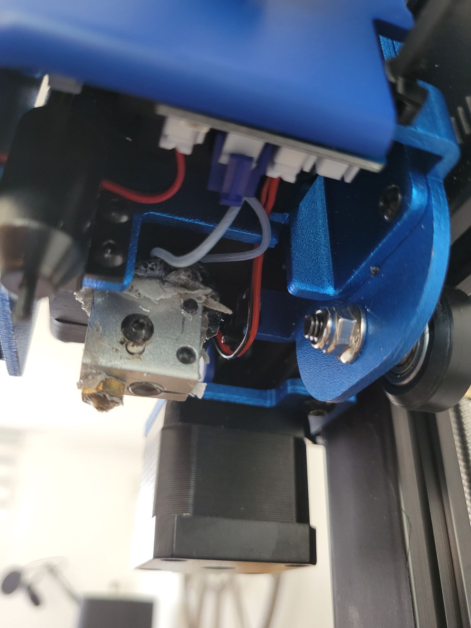

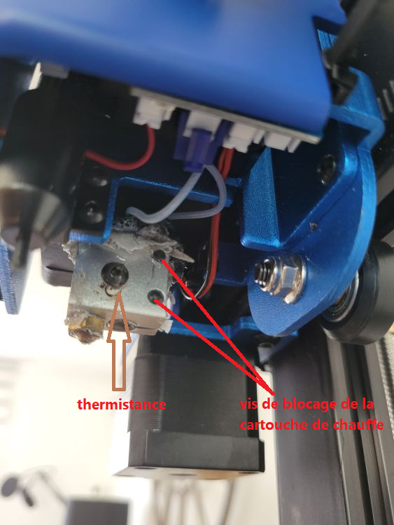

Savate Posté(e) Mai 9, 2022 Partager Posté(e) Mai 9, 2022 il y a 59 minutes, Tophe77 a dit : Bon je sais pas s'il est possible de sauver encore quelque chose ou s'il faut changer l'extrudeur complet? l'extrudeur complet ce n'est pas la peine. C'est bien la thermistance qui a été décapitée, il faut la remplacer par une identique il faut aussi tout nettoyer à l'aide d'un décapeur thermique Par sécurité tu peux aussi prendre une cartouche de chauffe (au cas ou ...) et un heat break, il a l'air tordu (mais c'est eut être la photo qui donne cet effet). Le heatbreak c'est ce qui relie le bloc de chauffe à l'extrudeur (ou l'inverse ) 1 Lien vers le commentaire Partager sur d’autres sites More sharing options...

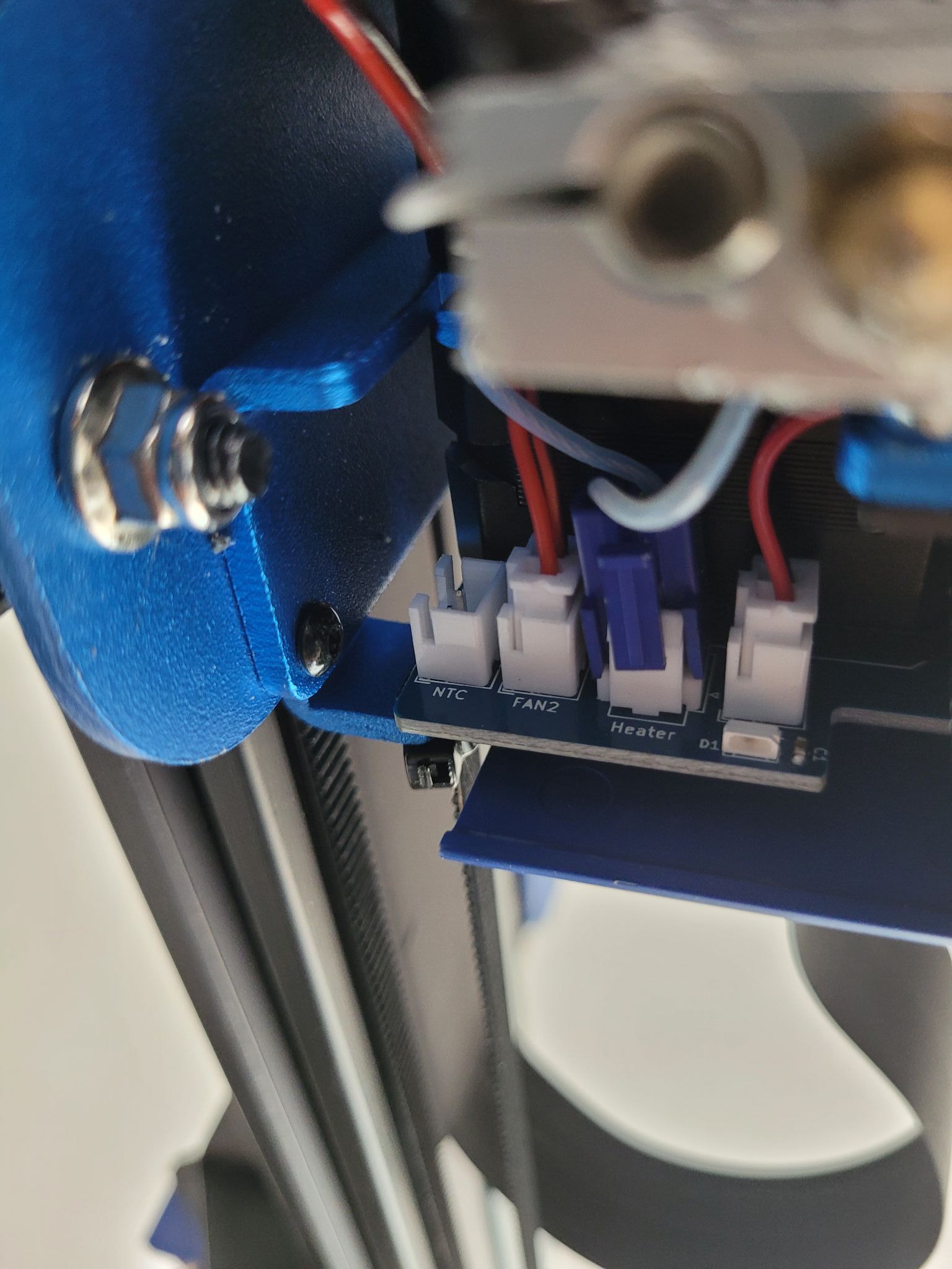

Tophe77 Posté(e) Mai 9, 2022 Auteur Partager Posté(e) Mai 9, 2022 Super merci pour réponses J'ai trouvé la thermistance (Merci pour le nom j'aurai jamais deviné sinon) Pour démonter le bloc de chauffe c'est facile? Pour remettre la thermistance également? je vois où elle se branche mais pas où elle s'installe.... Merci Lien vers le commentaire Partager sur d’autres sites More sharing options...
Savate Posté(e) Mai 9, 2022 Partager Posté(e) Mai 9, 2022 il y a 27 minutes, Tophe77 a dit : je vois où elle se branche mais pas où elle s'installe.... je te conseille de tout démonter et nettoyer avant de la remettre en service. Lien vers le commentaire Partager sur d’autres sites More sharing options...

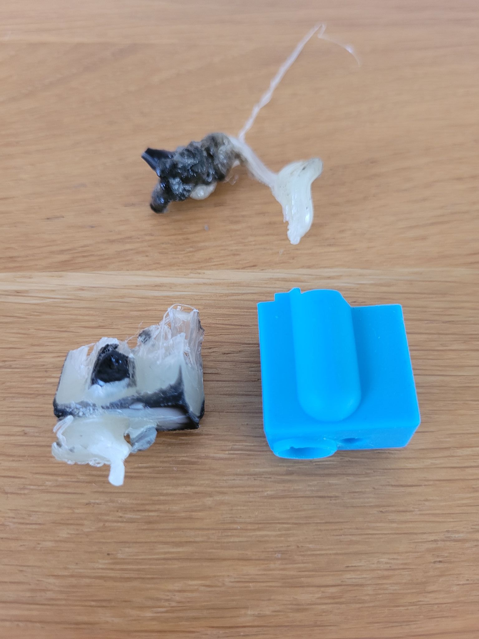

Tophe77 Posté(e) Mai 9, 2022 Auteur Partager Posté(e) Mai 9, 2022 Bonsoir J'ai réussi non sans mal à dévisser les deux vis de blocage que tu m'avait indiqué car elles avait du PLA fondu dessus.... Ensuite la cartouche de chauffe est sensée s'ouvrir? Il faut la tirer vers le bas? Merci Bon j'ai reussi à démonter plein de choses (j'espère réussir à tout remonter facilement...) J'ai le bloc de chauffe avec la cartouche chauffante. Comment on fait pour la retirer du bloc de chauffe? J'arrive pas à dévisser la vis de la thermistance je pense qu'elle s'est collée donc ça m'arrangerais de pouvoir récupérer la cartouche de chauffe.... Sinon les modeles pour sidwinder sont identiques? Lien vers le commentaire Partager sur d’autres sites More sharing options...
Savate Posté(e) Mai 10, 2022 Partager Posté(e) Mai 10, 2022 Il y a 8 heures, Tophe77 a dit : Comment on fait pour la retirer du bloc de chauffe? une fois que tu as dévissé les deux vis de blocage, elle doit sortir vers le haut une petite vidéo pour clarifier tout ça : Lien vers le commentaire Partager sur d’autres sites More sharing options...
Tophe77 Posté(e) Mai 11, 2022 Auteur Partager Posté(e) Mai 11, 2022 Je te remercie de ton aide Je viens de recevoir les pièces pour la réparation, je vais suivre tes conseils et je reviendrais faire le bilan Merci Lien vers le commentaire Partager sur d’autres sites More sharing options...
Tophe77 Posté(e) Mai 13, 2022 Auteur Partager Posté(e) Mai 13, 2022 (modifié) Bon j'ai réussi à réparer et tout remonter J'ai toujours un problème d'adhérence de plateau du coup au bout de quelques couches ça se décolle et le PLA s'accumule en sortie de buse.... Je crois que j'ai failli tout reboucher Y a quelque chose à faire du coup pour régler ce problème d'adhérence? Je peux mettre un peu de laque dessus? Merci Modifié (le) Mai 13, 2022 par Tophe77 Lien vers le commentaire Partager sur d’autres sites More sharing options...
