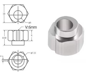

Chaque partie mobile de l’imprimante est dotée d'excentriques sur au moins une roue de guidage. Le trou est excentré, ce qui permet d'éloigner / rapprocher la roue du profilé :

Le réglage de l’excentrique se fait avec une clé plate (10mm): tourner l’excentrique dans un sens ou l'autre (horaire / trigonométrique), permet d'approcher ou éloigner la roue du rail de guidage.

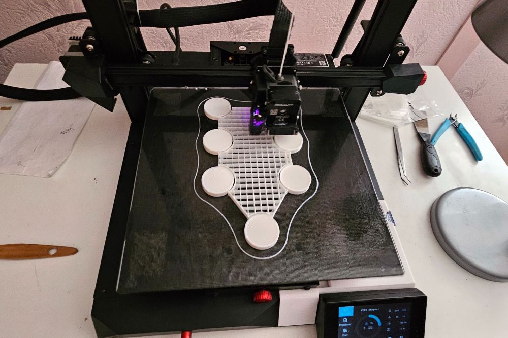

Bonjour. Sur ma CREALITY CR-10 Smart Pro il n'y avait que 3 excentriques pour le guidage du chariot, un à gauche et deux à droite. Ce défaut de conception fait qu'à gauche une seule roulette touche le rail. Résultat : le plateau se dérègle rapidement car la roulette s'use rapidement. J'ai corrigé ce défaut en installant un excentrique sur les roulettes qui en étaient dépourvues. Résultat : je ne fais plus jamais de mise à niveau tant que je ne change pas de buse. Il faut noter que j'utilise un plateau en carborundum CREALITY collé directement sur le plateau d'aluminium.

Le 23/03/2024 at 09:32, Francois211 a dit :
Cela fait plaisir de voir un type intelligent qui comprend ce que j'écris !
