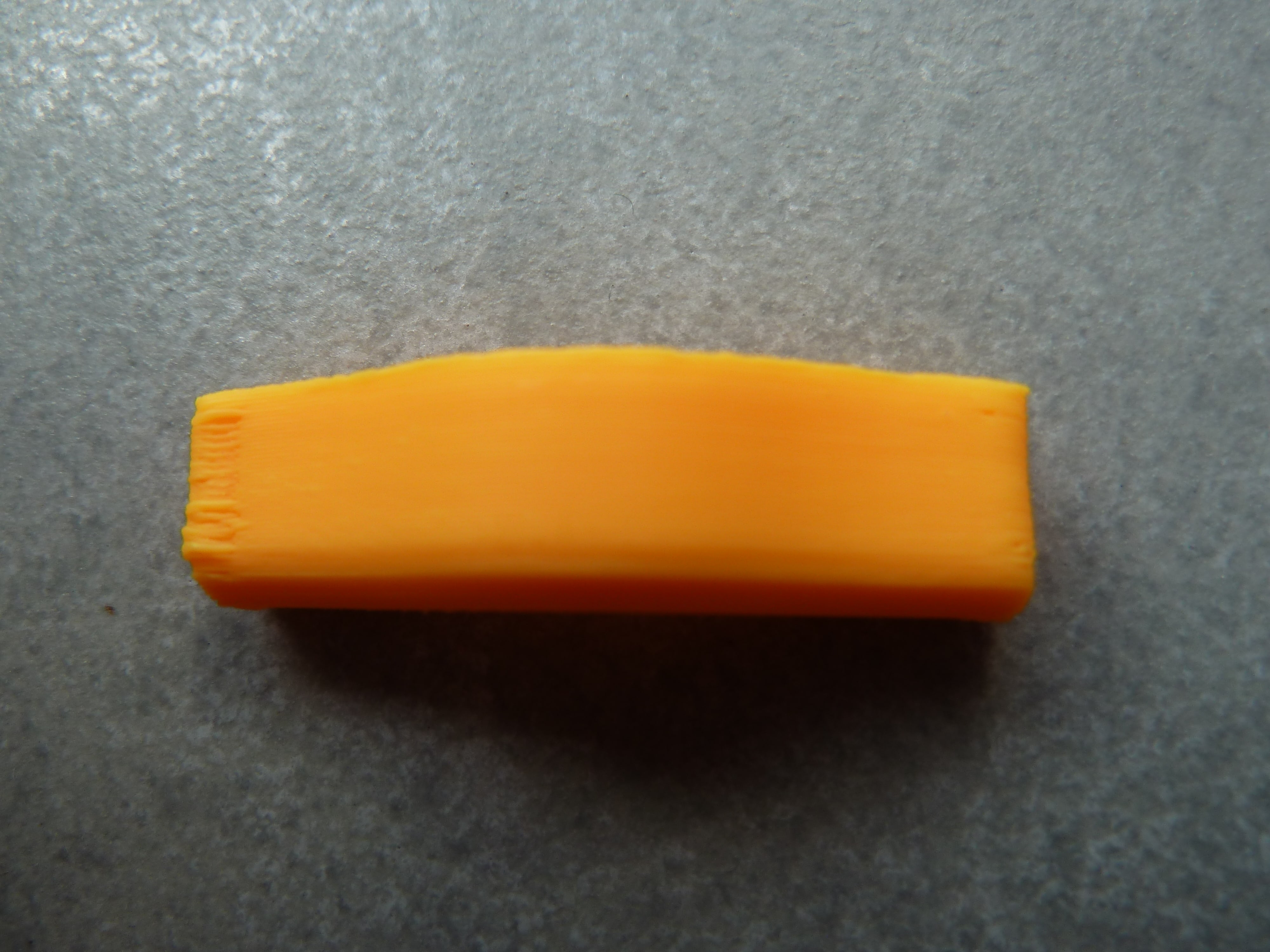

Agoyt Posté(e) Septembre 10, 2016 Posté(e) Septembre 10, 2016 Salut ! encore moi avec un autre problème J'ai récemment changé de système d'extruder (bowden) pour limiter les vibrations (en plus du bruit, je pense que ça peut diminuer la qualité d'impression...) puis j'ai commencé à augmenter doucement les vitesses d'impressions: j'ai commencé à 15mm/s et j'avais des impressions PARFAITES mais arrivé à 30mm/s, des "vagues" ont apparues sur les périmètres extérieur, c'est à dire que le résultat n'est pas lisse... Vous pensez que 30mm/s est une vitesse que l'imprimante n'aime pastrop et que je devrai essayer en allant plus vite? Peut être un problème de tension des courroies qui provoque un phénomène "d'amortissement" ? Des vibrations parasites ( je ne pense pas) ? Merci d'avance pour votre aide !
Agoyt Posté(e) Septembre 10, 2016 Auteur Posté(e) Septembre 10, 2016 Ou alors un problème de jeu quelque par dans les chariots ou dans les bras ? C'est un problème récurent sur les delta... J'ai pourtant mis des élastiques !
pat30 Posté(e) Septembre 11, 2016 Posté(e) Septembre 11, 2016 (modifié) avec une photo ça serait plus simple pour chercher une piste, parce que des "vagues" c'est vaste, en ligne droite, dans les angles, entre les couches ......enfin tu vois le problème pour te répondre. Modifié (le) Septembre 11, 2016 par pat30
Donovan-88 Posté(e) Septembre 11, 2016 Posté(e) Septembre 11, 2016 +1 avec @pat30, une photo serai bien. Par contre même 30mm/sec c'est pas beaucoup pour une delta. Sur ma Core XY j'imprime en 75mm/sec pour les périmètres et 90mm/sec pour l'infill.
Agoyt Posté(e) Septembre 11, 2016 Auteur Posté(e) Septembre 11, 2016 (modifié) Ouais je sais bien que c'est très lent, ceux qui ont une delta bien réglée font des impressions "lentes" à 60 mm/s En 15 mm/s ça donne quelque chose de parfaitement lisse (sauf sur les bavures sur les côtés mais ça le fait que sur cette pièce): Modifié (le) Septembre 11, 2016 par Agoyt

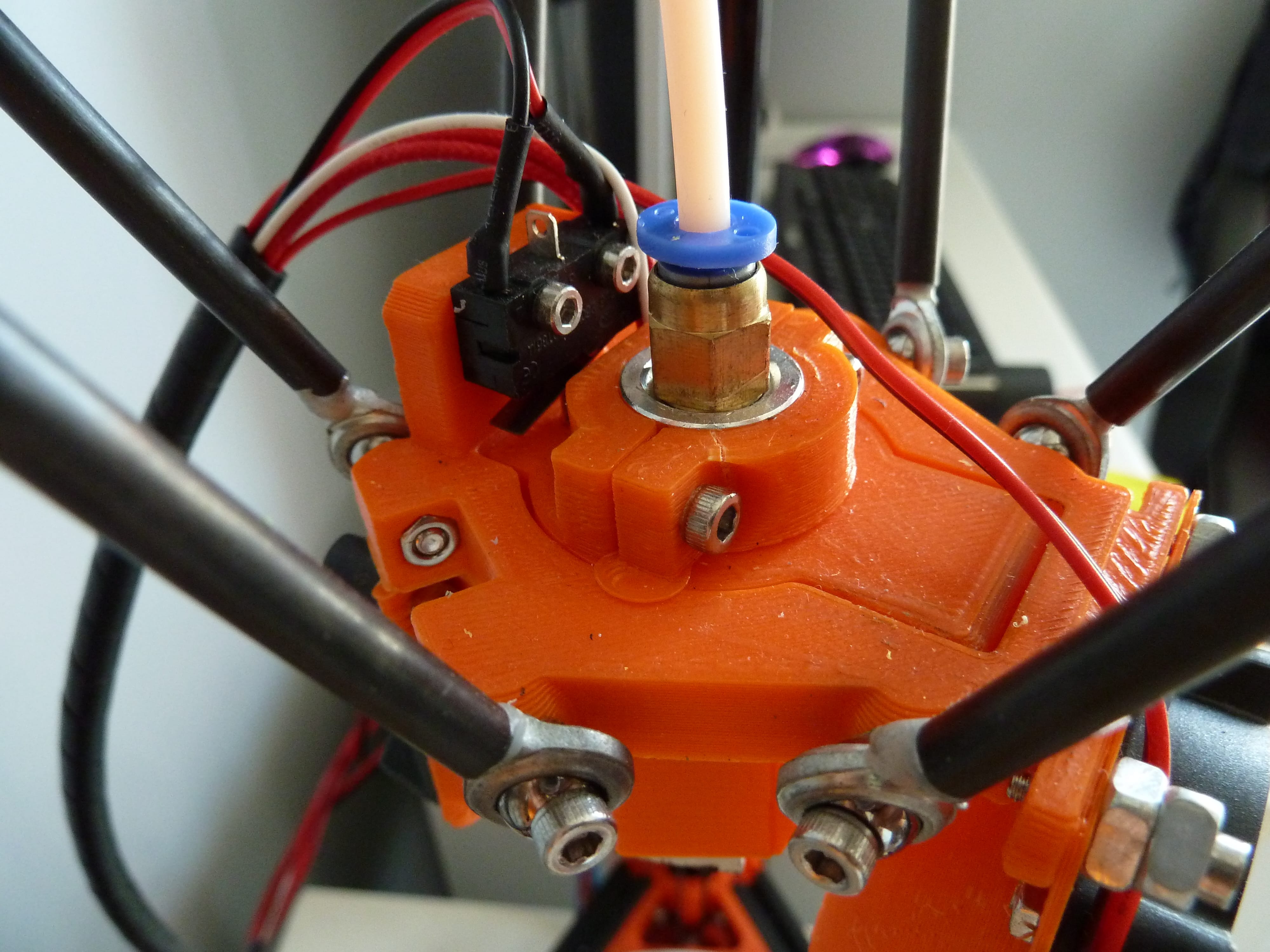

Agoyt Posté(e) Septembre 11, 2016 Auteur Posté(e) Septembre 11, 2016 Est-ce que le problème pourrait pas aussi venir de ce système pour l'autoleveling ?
Donovan-88 Posté(e) Septembre 11, 2016 Posté(e) Septembre 11, 2016 Ton auto level fonctionne avec la buse qui touche le plateau et du coup sa la fait remonter un peut pour appuyer sur le endstop? Si oui, ta hotend a du jeu ou pas?
Agoyt Posté(e) Septembre 11, 2016 Auteur Posté(e) Septembre 11, 2016 (modifié) Oui c'est ça, après j'ai pas l'impression qu'il y ai tant de jeu que ça, un peu quand même... de toutes manière je me sert pas de l'autoleveling car ça fait tout planter (message d'erreur...) et je m'en sort bien sans. Je devrai en imprimer un autre et voir ce que ça donne ? Modifié (le) Septembre 11, 2016 par Agoyt

pat30 Posté(e) Septembre 12, 2016 Posté(e) Septembre 12, 2016 Ma Delta fonctionne sans autolevel, jamais réussi à le faire fonctionner, donc un bon réglage et hop. Effectivement tes vague sont bizarres, elle ont l'air d'avoir quand même une intervale régulière, j'ai eu un semblant de truc comme ça ce weekend, ça venais du fait que j'avais des sections pleine suivie de section creuse, quel sont tes paramètres, logiciel ? Est ce que tu refroidie la pièces ? pla ou abs? Pour la vitesse, chaque pièces sont différente, il met arrivé d'imprimer à 700mm/s mais sur d'autre pièce il est impossible de passer les 60mm/s, ça s’apprend avec le temps.

Agoyt Posté(e) Septembre 13, 2016 Auteur Posté(e) Septembre 13, 2016 (modifié) J'utilise repetier host couplé avec slic3r, j'ai imprimé en abs à 250 30mm/s avec ventilation auto (ça ventile pour les bridges) En effet elle y va ta machine ! le dopage c'est mal Modifié (le) Septembre 13, 2016 par Agoyt
pat30 Posté(e) Septembre 13, 2016 Posté(e) Septembre 13, 2016 (modifié) Fait un test avec le ventilo à 60% à partir de la 4° couches puis 80% à partir de la 10°, l'ABS ça ce ventille aussi, perso je suis à 100% après la 10° couches Dans ton Infill tu n'aurais pas des couches pleines toutes les X couches ? Modifié (le) Septembre 13, 2016 par pat30

Agoyt Posté(e) Septembre 13, 2016 Auteur Posté(e) Septembre 13, 2016 (modifié) En train d'imprimer avec Cura, j'ai l'impression qu'il gère mieux que slic3r pour moi... Edit: Impression terminée, verdict : Je vais vous demander en mariage et Cura sera notre témoin Plus sérieusement, Cura gère beaucoup mieux les mouvements "hors impression" que slic3r, l'imprimante fais un plus joli bruit, bref, vraiment vraiment vraiment mieux, je vais imprimer un autre model et voir ce que ça donne !! <3 Modifié (le) Septembre 13, 2016 par Agoyt
pat30 Posté(e) Septembre 13, 2016 Posté(e) Septembre 13, 2016 il y a 22 minutes, Agoyt a dit : En train d'imprimer avec Cura, j'ai l'impression qu'il gère mieux que slic3r pour moi... Edit: Impression terminée, verdict : Je vais vous demander en mariage et Cura sera notre témoin Plus sérieusement, Cura gère beaucoup mieux les mouvements "hors impression" que slic3r, l'imprimante fais un plus joli bruit, bref, vraiment vraiment vraiment mieux, je vais imprimer un autre model et voir ce que ça donne !! <3 Oui, c'est vrai que Cura est mieux, enfin là pareil ça dépend des modèles, certains s'imprime mieux avec Slic3r mais dans l'ensemble j'ai toujours eu de meilleurs résultat avec Cura, un plus joli bruit de moteur et il fait moins de trajet inutile . Essaye Simplify3d et tu jette Cura et Slic3r Pour la différence avec la forme de l'infill c'est normal regarde dans le viewer couche par couche et tu comprendra. Donc c'est bon plus de problème alors ? poste une photo.
