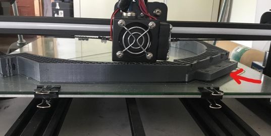

Mais... mais, mais, mais...  j'ai quand même un petit souci... sur les petites et moyennes, pièces aucun problème, bien au contraire, mais sur une pièce plus conséquente avec plus de surface (normalement donc avec plus d'accroche) j'ai un soulèvement d'une partie de la pièce... 🤨 bizarre ! bizarre !... Vous avez dit Bizarre ? Comme c'est bizarre !...🤪
Est-ce que cela peut venir de la masse et la forme de la pièce qui provoquerait une contraction du matériau et un soulèvement partiel ?  Et dans ce cas quelle solution ? Faire des pauses pour laisser refroidir ? Mais alors quid du raccord à la reprise ? Est-ce que les couches suivantes vont bien tenir sur la pièce refroidie ?🤔
Alors mes paramètres:
- plateau verre, très propre, (nettoyant spécial) et passé à la 3D laque avant impression, d’ailleurs sur les plus petites pièces précédentes une fois terminées ça ne se décolle pas facilement, ça vient, mais il faut bien descendre la température plateau et donner un léger petit coup sec latéral. (mais sans le burin et la massette... 🤣)
- J'imprime en couches de 0.25 mm, (0.35 pour la première couche à 135° et lit 65°, vitesse 30mm/s), puis les couches suivantes en 0.25 mm à 230° lit 60° et vitesse maxi 35 à 40 mm/s et même moins, 15 mm/s pour les périmètres courts, avec un maxi de 45 mm/s (remplissage et supports) et 50 mm/s pour les ponts. Fastoche, mais plus c'est long plus c'est bon !... 😜
- le calibrage de l'extrusion est réglé nickel chrome, de même que celui de l'épaisseur du cordon, (0.51 pour couches en 0.25 en buse de 0.4 en mode vase) tout ceci pour éviter les questions fastidieuses et les pistes inutiles...  😇
- J'utilise Prusa Slicer avec une Alfawise U10 (ne cherchez pas personne n'en a !... j'ai commis la bêtise d'acheter un truc qui venait juste de sortir et qui a disparu aussitôt après...) 🥴  Mais c'est une bonne bécane de grand volume très valable une fois customisée. 😜
Ci-joint une photo du problème, la pièce a donc une bonne surface de contact par rapport à son volume et sa forme, sur une épaisseur de 40 mm à la fin. Le problème m'est apparu lorsque l'impression a atteint environ la moitié de sa hauteur totale, peut être avant car je n'ai pas surveillé tout le temps, je l'ai lancée à 1h du matin et l'impression dure presque 27 heures...😴  je ne pense pas... en tout cas ça n'a pas l'air de continuer de s'écarter... ce qui ne manquerait pas d'être le cas si le problème venait vraiment d'une déformation due à la masse il me semble, elle serait proportionnelle... et donc une autre question me tarabuste, que sont devenus les épaisseurs qui ont dû se resserrer au fur et à mesure de la montée  de la pièce ?... je ne constate aucune différence de qualité entre cette région de la pièce et le reste...
Je voudrais quand même résoudre ce souci car j'ai encore 3 autres pièces du même type à imprimer... la déformation n'est pas énorme, illusion d'optique c'est l'effet miroir de la vitre qui l'amplifie, jusqu'ici donc seulement 2 mm environ... ça ne devrait pas gêner, mais si je peux l'éviter ce serait mieux car ce sont des colliers pour adapter une lunette sur un télescope 🤩... (d'où le passage au PETG, parce qu'en plein soleil le PLA ça craint du boudin...🤪)
Voili-voilà, je pense avoir donné toutes les précisions utiles pour mon SOS, merci de vos avis éclairés.

Il en manque une : quelle % de ventilation (pour le petg si il n'y a pas de ponts ou de gros surplombs - ce qui a l'air d'être ton cas - c'est le moins possible)
effectivement je n'ai pas parlé de ventilation car je n'en utilise pas... juste le minimum pour la sécurité de la machine, mais je n'ai pas de système de réglage particulier.
Autre chose, je viens de refaire une mesure... et là ça craint... l'écart continue de s'agrandir... en fait j'ai pu le mesurer et je suis à 11%... au final j'aurais donc un amincissement du haut de la pièce de 4 mm.
Sur 40 mm ça n'est pas vraiment gênant en soi, car c'est sur la partie externe et cela ne concerne en rien les pièces qui vont venir se fixer dessus, mais c'est quand même embêtant...
Donc ce serait bien un souci de masse et de forme qu'il va falloir apprendre à gérer...
Alors quelles sont mes options et possibilités en matière de ventilation?
Merci en tout cas de cet avis déjà très rapide et bien vu...
Alors j'ai bien regardé partout, je n'ai trouvé aucun moyen de régler ma ventilation... donc comment en mettre le moins possible?
Faudrait-il que j'adapte un ventilateur supplémentaire? Mais alors pourquoi faire si déjà j'ai trop de ventilation... et si je trouve le moyen de couper celle qui est d'office sur la machine et qui est régulée par le système je pense aller tout droit à la catastrophe...

Hello!
Il y a deux ventilateurs sur la tête d'impression d'une imprimante 3D. L'un est controlé par la machine et se met généralement en route dès que la machine est sous tension ou lorsque la buse ateint une cinquantaine de degrés. Pour celui là, on ne touche a rien.
Mais, le seconde se régle via le logiciel de tranchage (Cura, Super slicer et autre) sous refroidissement dans les réglage du filament. C'est ici qu'il faut mettre 0% est juste un peu pour les ponts.
Merci infiniment, entretemps à force de chercher j'ai trouvé la solution et ça marche au poil, enfin ça a marché au poil...
