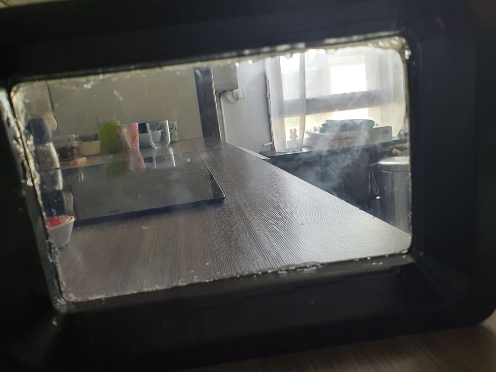

Soul Posté(e) Mai 18, 2022 Auteur Posté(e) Mai 18, 2022 Citation tu peux nous filmer le phénomène ?? Dérouler Oui des que j’arrêterai de faire de la merde avec mon imprimante T_T... en nettoyant le bac résine j'ai eu une urgence (merci les gosses) et j'ai posé le bac pas encore complètement essuyé... je me retrouve avec tout un tas de résine solidifier sur le bord du bac.(j'ai essayé de faire un petit bain d'IPA mais rien la couche bouge pas et est collé sur le bord du bac.) est ce que ça ce nettoie? ou c'est changement de FEP obligé accompagné d'un cassage de résine à la spatule métal?
pascal91 Posté(e) Mai 18, 2022 Posté(e) Mai 18, 2022 (modifié) ouais , les gosses ...... faut les noyer a la naissance ... c'est que des emmerdes sinon , oui ça se nettoie , mais pas avec de l'ipa ,tu vas blanchir le film , il faut juste être délicat et décoller la résine du cadre avec par exemple une carte de crédit. si tu n 'y arrive pas tu dévisses le cadre qui tient le fep du reste du bac , mais sans dévisser le fep du cadre ( les grosses vis ) tu pourra ainsi nettoyer le bac et le fep sans avoir a le changer petite rectification , j'ai eu un doute sur le système de fixation du fep qui semble t'il n'est plus avec deux series de vis , donc il ne faut pas devisser entièrement les vis du bac ,juste les desserrer pour avoir plus de jeu . re petite rectification après vérification le fep de la mono est souder a un cadre plastique donc il est possible de tout retirer de tout nettoyer et de tout remonter https://www.3djake.fr/anycubic-3d/film-fep-3?sai=12809&gclid=Cj0KCQjwspKUBhCvARIsAB2IYuvXFcBTFmp9WhZDyKD20ksOAmTF3GjoDf2v85PSityKG5pwNsMbyJEaAnVJEALw_wcB Modifié (le) Mai 18, 2022 par @pascal@91
