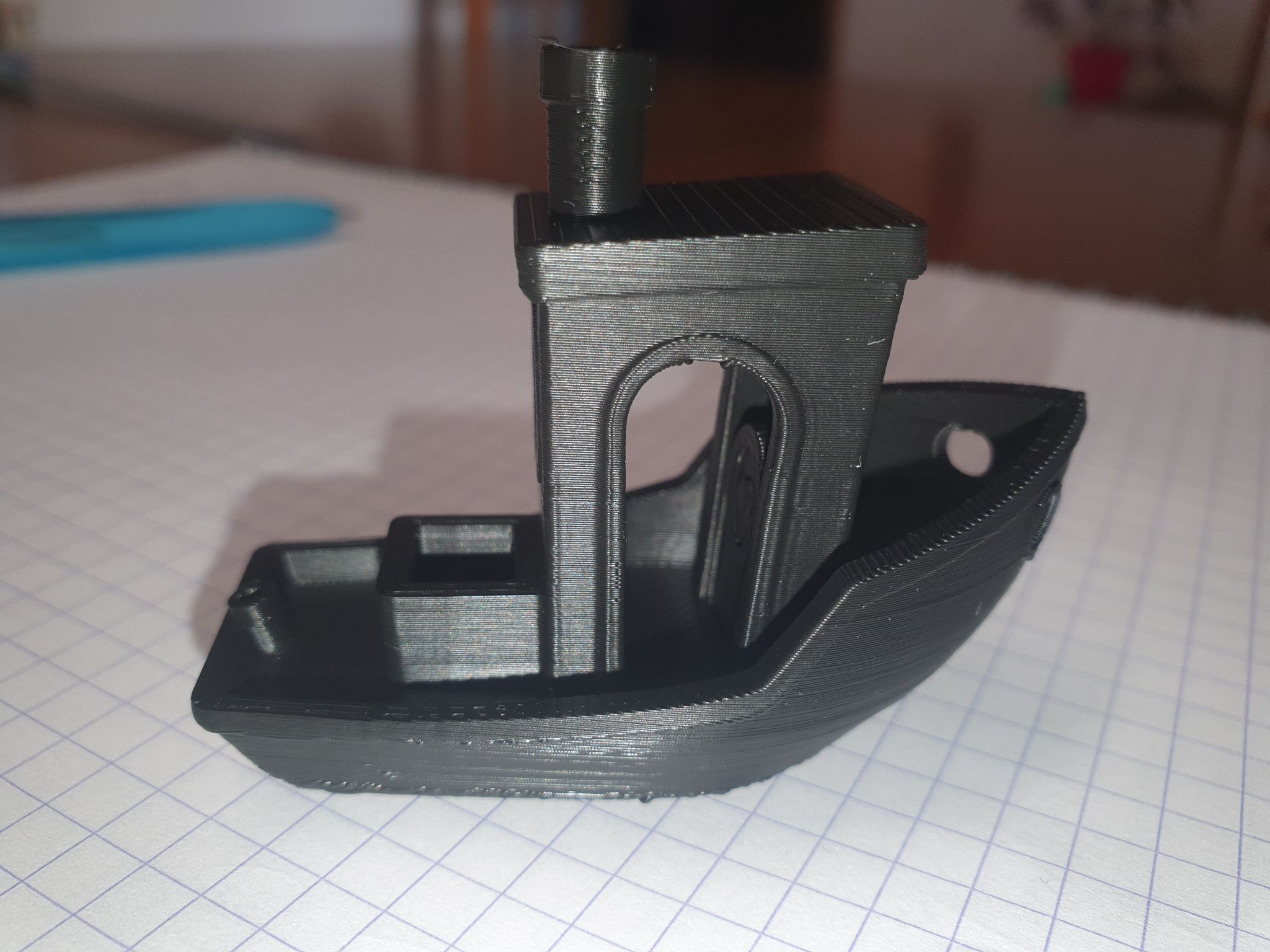

zappy76 Posté(e) Juin 26, 2022 Partager Posté(e) Juin 26, 2022 (modifié) Bonjour, Comme toi je suis débutant, c'est mon premier week end d'impression, J'ai acheté une Ender 3 Max avec un kit BL Touch à monter, je vais vous expliquer mon expérience. J'ai déballé l'imprimante, regler le plateau , j'ai fait un test d'impression sans BL Touch. Et oui, je débute, on règle les problèmes un à un. J'ai installé le BL Touch, j'ai téléchargé le firmware en faisant attention à la version de la carte mère (4.2.2 ou 4.2.7) et option BLtouch sur le site Creality, j'ai dézipper le fichier Ender-3 max 4.2.2 mainboard20210222 bltouchfirmware.zip, j'ai donc récupérer un fichier bin, que j'ai copier sur la carte microSd fraichement formaté (fat32). Je démarre l'imprimante avec la carte SD MAJ Firmware OK. Ensuite Prepare - autoHome Move Axis Z affleurant la feuille de papier(je note la valeur) que je renseigne dans Control - bed leveling - Probe Z offset Je n'oublie de rajouter G29 juste après le G28 dans le logiciel de slicer. Je refais un test d'impression TOUT EST OK. Modifié (le) Juin 26, 2022 par zappy76 1 Lien vers le commentaire Partager sur d’autres sites More sharing options...
