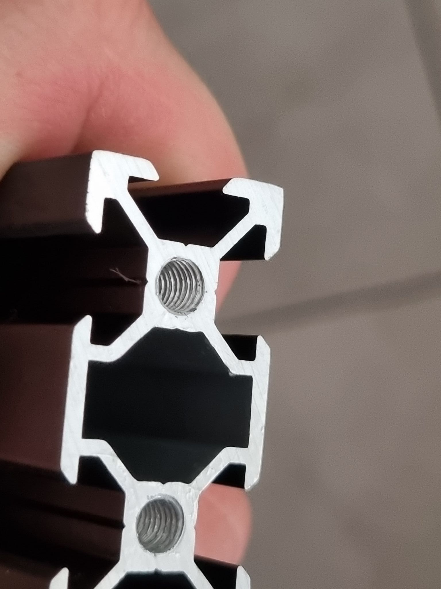

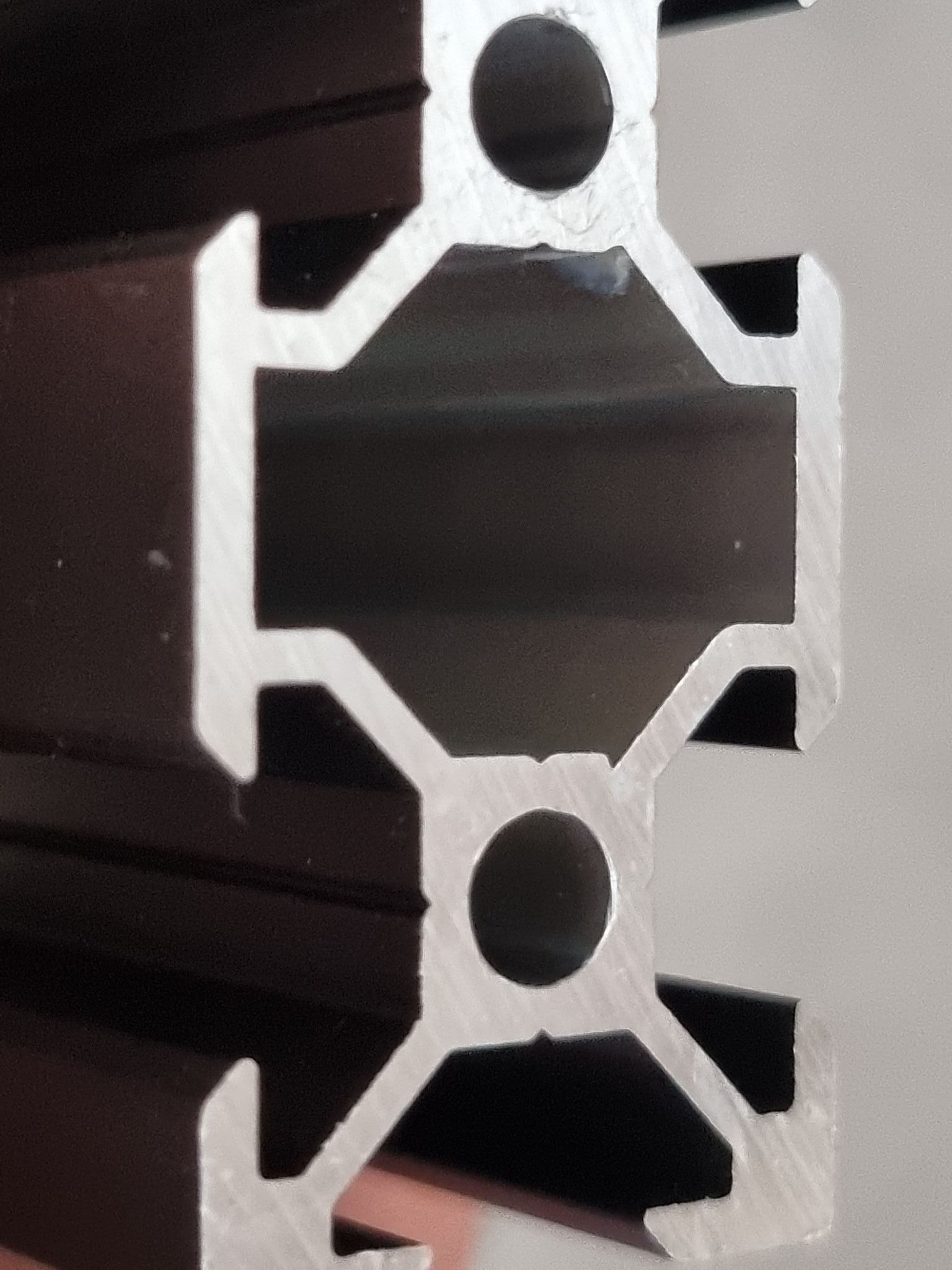

cassegrain Posté(e) Mai 19, 2022 Partager Posté(e) Mai 19, 2022 Bonjour à tous, J'ai décidé de me lancer dans l'aventure de l'impression 3D et je viens de recevoir ma ender 3 V2. Bon je suis bloqué dès le début du montage et je voulais voir si des personnes avaient déjà eu le même problème que moi. Je n'arrive pas à fixer les deux profilés en 40x40 de l'axe Z. Le premier j'arrive à le visser mais le deuxième n'a pas de pas de vis (cf photo). Est ce que je n'ai pas compris la notice de montage ou alors j'ai un profilé défectueux? Merci de votre aide! Lien vers le commentaire Partager sur d’autres sites More sharing options...
pommeverte Posté(e) Mai 19, 2022 Partager Posté(e) Mai 19, 2022 (modifié) Salut, Effectivement, c'est pas normal, il manque un truc. Le préposé au taraudage des profilés devait être en pose au moment où ton profilé est passé devant son poste. Pas de bol . Y'a plus qu'à investir dans un taraud (M5 il me semble) et un peu d'huile (idéalement de coupe et de coude ) pour ne pas le casser pendant la manœuvre , là ce serait vraiment ballot Modifié (le) Mai 19, 2022 par pommeverte Lien vers le commentaire Partager sur d’autres sites More sharing options...
Invité Posté(e) Mai 19, 2022 Partager Posté(e) Mai 19, 2022 j'ai eu le même préposé sur un profilé de ma cnc 3018 heureusement, j'ai ma collection de tarauds et filières et comme le conseil @pommeverte de l'huile si tu n'as jamais taraudé une pièce et que tu souhaite le faire, n'oublie pas l'ordre des tarauds et surtout , le petit geste aller retour tous les 1/4 de tour pour évacuer le copeau Lien vers le commentaire Partager sur d’autres sites More sharing options...
higgins91 Posté(e) Mai 21, 2022 Partager Posté(e) Mai 21, 2022 As-tu regardé si l'autre extrémité n'est pas taraudée et que le profil aurait été pré-monté à l'envers ? Lien vers le commentaire Partager sur d’autres sites More sharing options...
cassegrain Posté(e) Mai 21, 2022 Auteur Partager Posté(e) Mai 21, 2022 Oui j'ai bien regardé des deux cotés. J'ai renvoyé l'imprimante chez Creality France. J'attends une nouvelle du coup. Lien vers le commentaire Partager sur d’autres sites More sharing options...
hyoti Posté(e) Mai 21, 2022 Partager Posté(e) Mai 21, 2022 Il y a 3 heures, higgins91 a dit : As-tu regardé si l'autre extrémité n'est pas taraudée et que le profil aurait été pré-monté à l'envers ? Bonjour, sur l'ender3v2 le profilé 20*40mm est taraudé des deux côtés, 4 vis 2 en haut et 2 à la base. Lien vers le commentaire Partager sur d’autres sites More sharing options...
