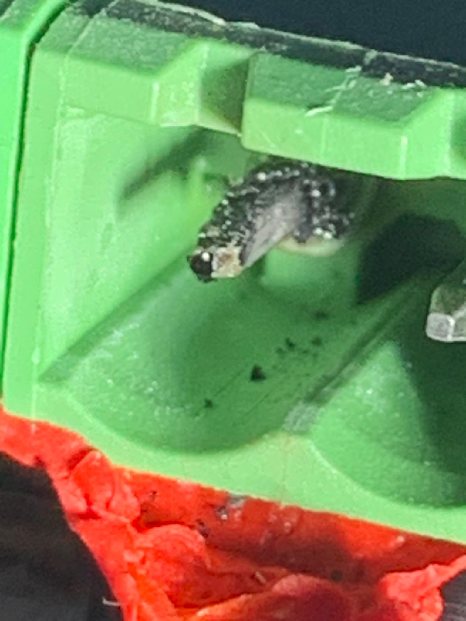

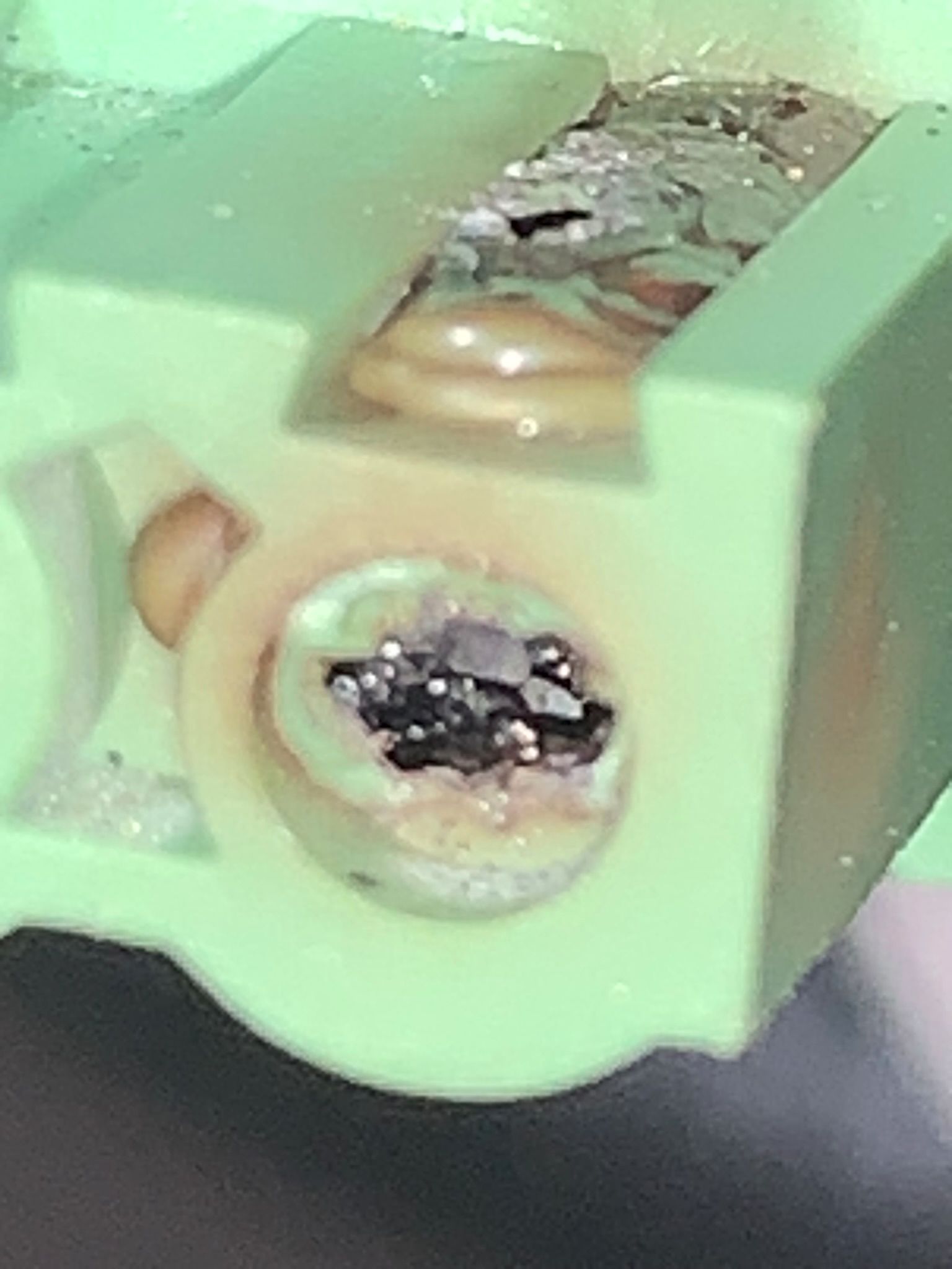

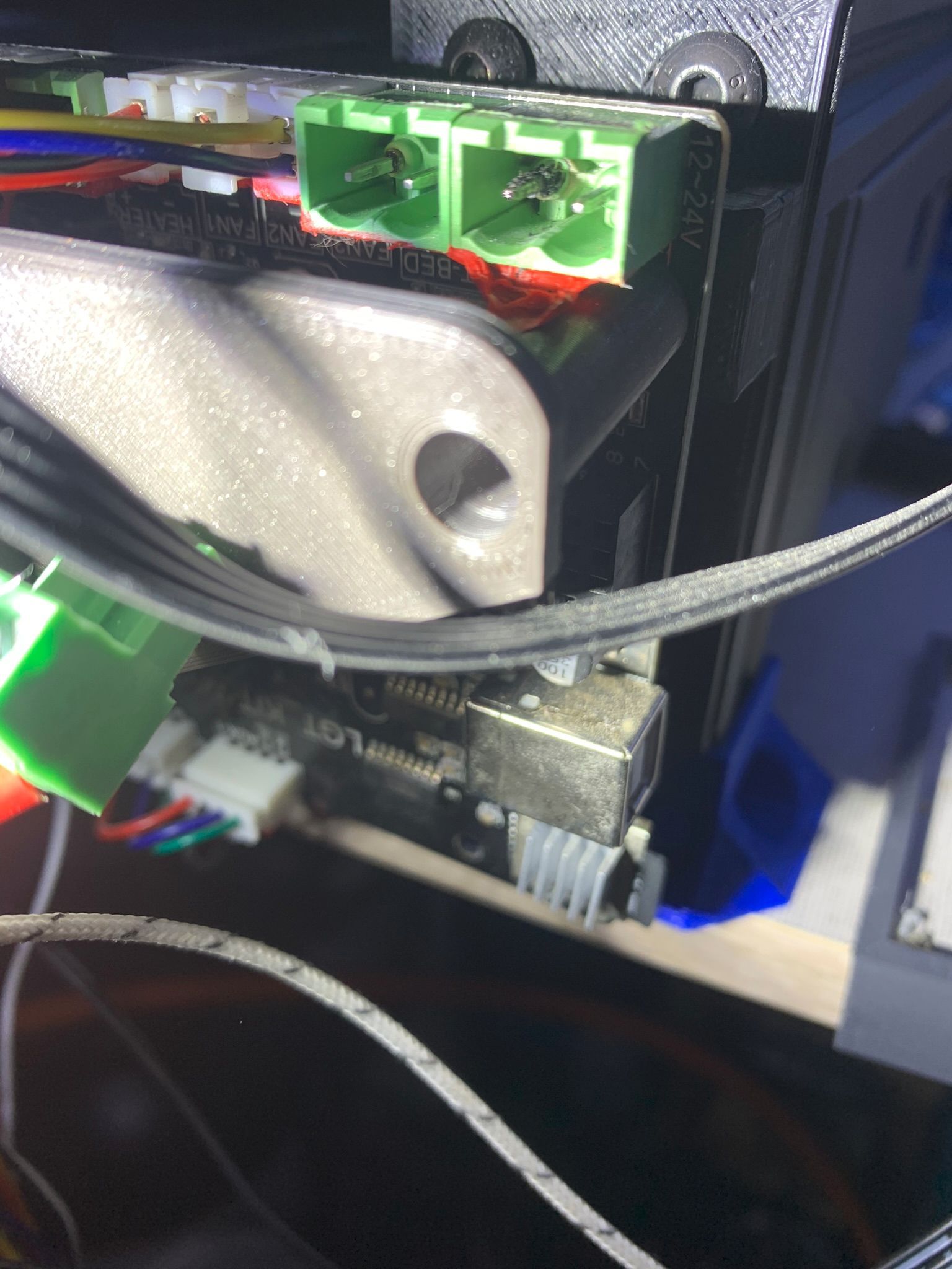

Hello,
Hier, j'ai imprimé de l'ABS "à la chaine".
Plateau à 100°C et buse à 250°C.
Résultat
Correctif envisagé
  • Mettre 2 mosfets.
  • Nettoyer la partie mâle sur la carte.
  • Changer la partie femelle.
Correctif alternatif
  • Mettre 2 mosfets.
  • Remplacer le connecteur sur la carte, mais
                   1. Est-ce que le connecteur sur la carte est facile à changer ?
                   2. A quelle température faut t'il chauffer pour dessouder ?
  • Pour info, la carte est une LGT V1.0
il y a 31 minutes, Yo' a dit :
ça dépend de tes compétences, pour un électronicien, c'est l'enfance de l'art
à celle du fer à souder, vu que c'est une pièce assez grosse, il faut un fer de 100W, 150W c'est encore mieux
ce n'est pas une question de température, il est thermostaté, mais plus une question de temps de chauffe, plus c'est rapide, mieux c'est pour le reste de la carte
Merci pour ces précieuses infos @Patrick76
ça m'évite de galérer avec mon fer 50W.
Du coup, fer 50W + matos sous la main + grosse envie d'imprimer = alternative 2 (monter les 2 mosfets, nettoyer les 2 connecteurs et utiliser le connecteur femelle pour alimenter un des mosfets).
Pour le moment, ça imprime.

Il y a 9 heures, Yo' a dit :
oui des gros trucs comme ça c'est plutôt simple
A la bonne température 🙂
En général c'est 370° pour un fer réglable, sinon oui un fer puissant (mais à panne fine) est plus sympa sur ce type de connecteurs, la masse métallique ayant tendance à 'refroidir' le fer. (mais bon ce type de connecteur doit très bien se dessouder avec le 50W)
Une pompe à dessouder (ou de la tresse à dessouder mais je ne suis pas fan) aussi pour ne pas se prendre la tête.
Par contre ce type de surchauffe est plutôt due à un mauvais contact entre les connecteurs -> étincelles -> chaleur -> fonte du plastique et dépôt de billes de métal fondu -> encore pus mauvais contact -> plus d'étincelles -> ... 🙂
Le simple remplacement des connecteurs pas des borniers de qualité peut aussi résoudre le problème.
Hello !
Pour info c'est un problème connu chez Longer, ils ont d'ailleurs corrigé sur les dernières versions en mettant des connecteurs type T-plugs :
Il y en a de dispo chez compozan Carte-mère Alfawise Longer3D U30 Pro - LK4 Pro LGT 1.0 originale (compozan.com)
