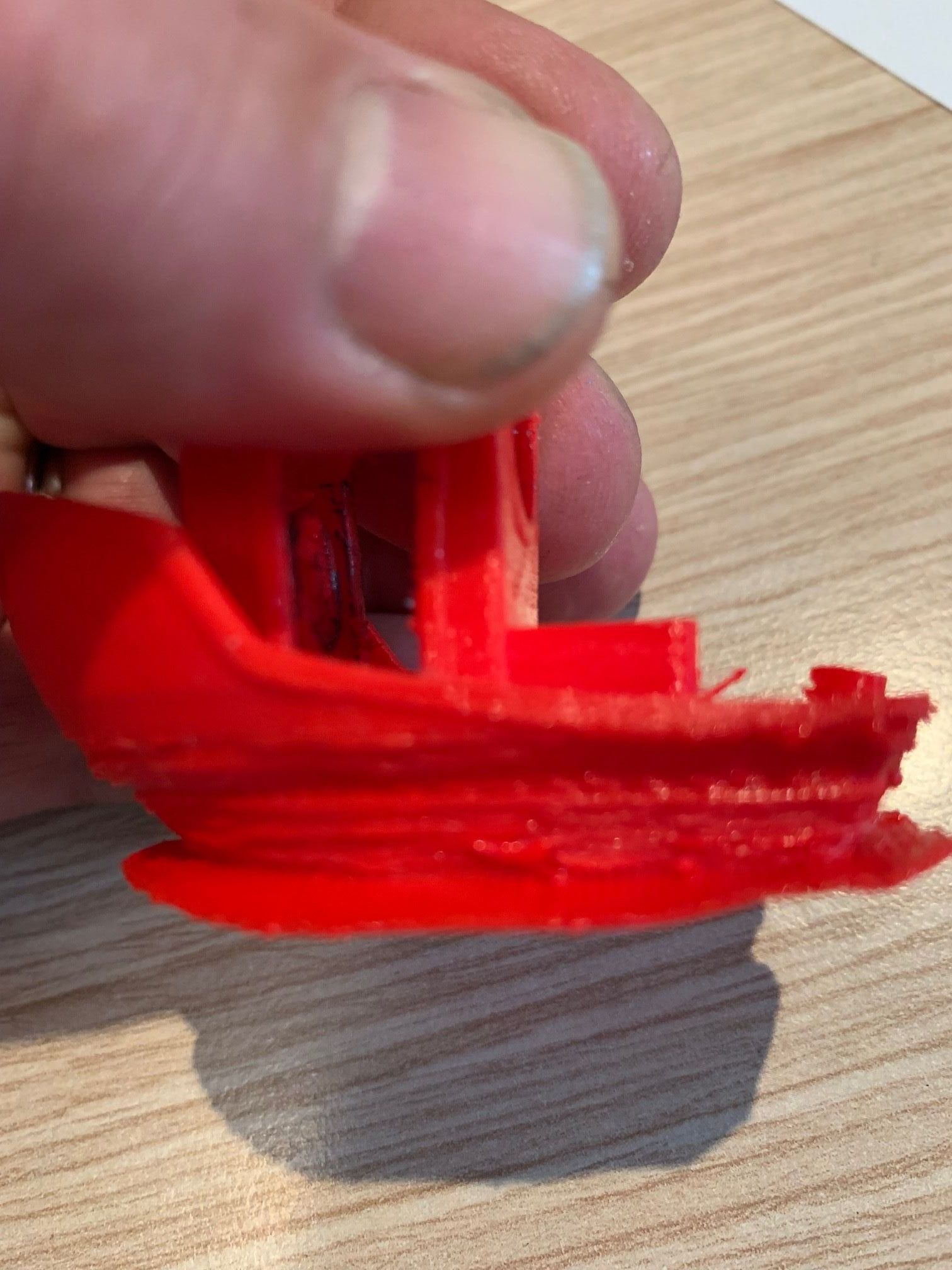

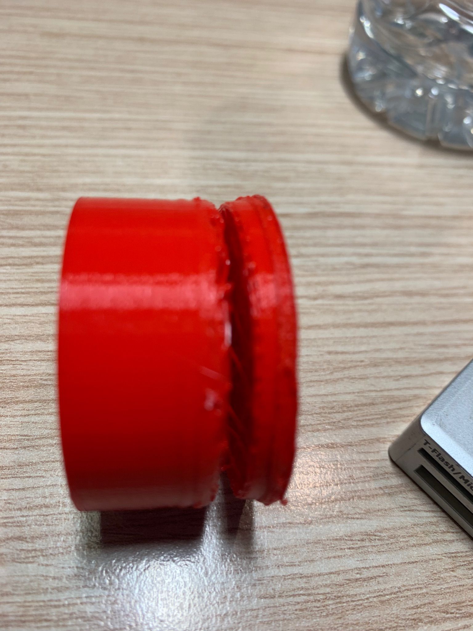

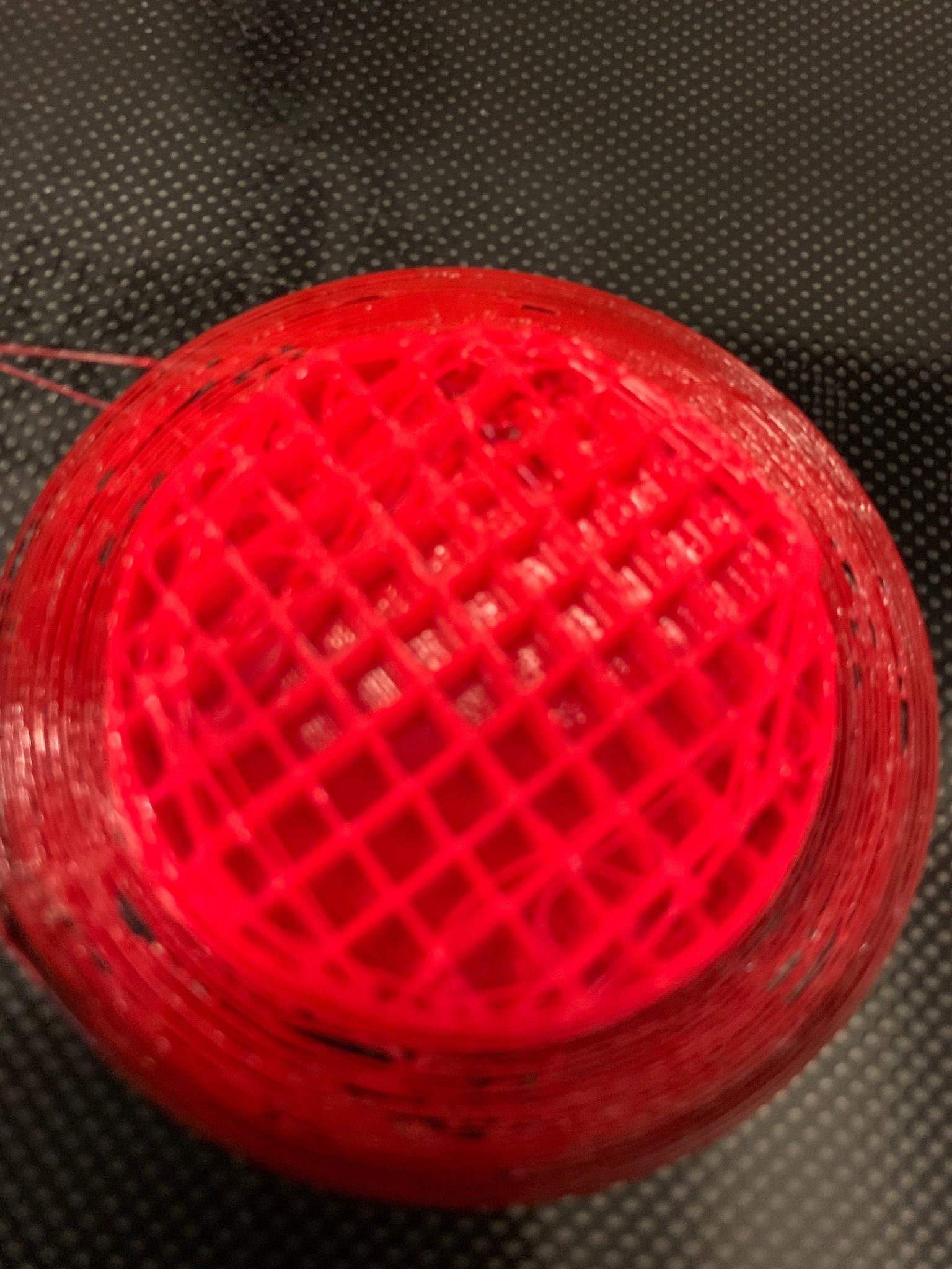

Bjr a tous, je rencontre un problème lors mes impressions. A plus ou moins 30% , l.impression plante. C’est comme si la couche n.adhérait plus à la précédente et la pièce part en vrille. Ça me le fait  sur toutes mes impressions. Des trucs très simples comme un cube ou un cylindre… des idées ?

Salut. C’est du Pla de la marque ice. Temp du bed 60, temps de la buse 200, hauteur de couche 0,1, vitesse 40. Remplissage 15. .je posterai photo lundi. L.imprimante est quasi neuve, je l’ai acheté à un gars qui n’a fait que quelques impressions.

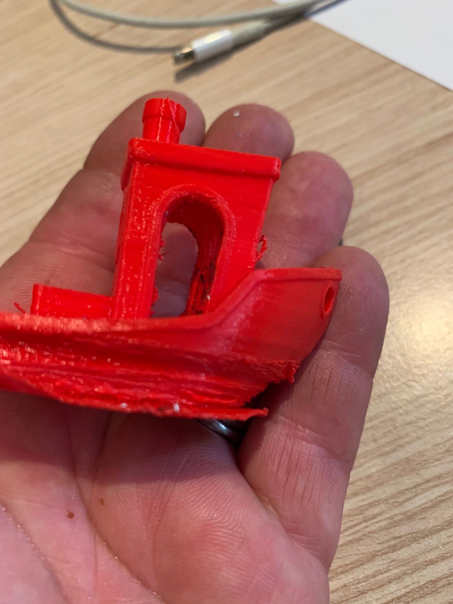

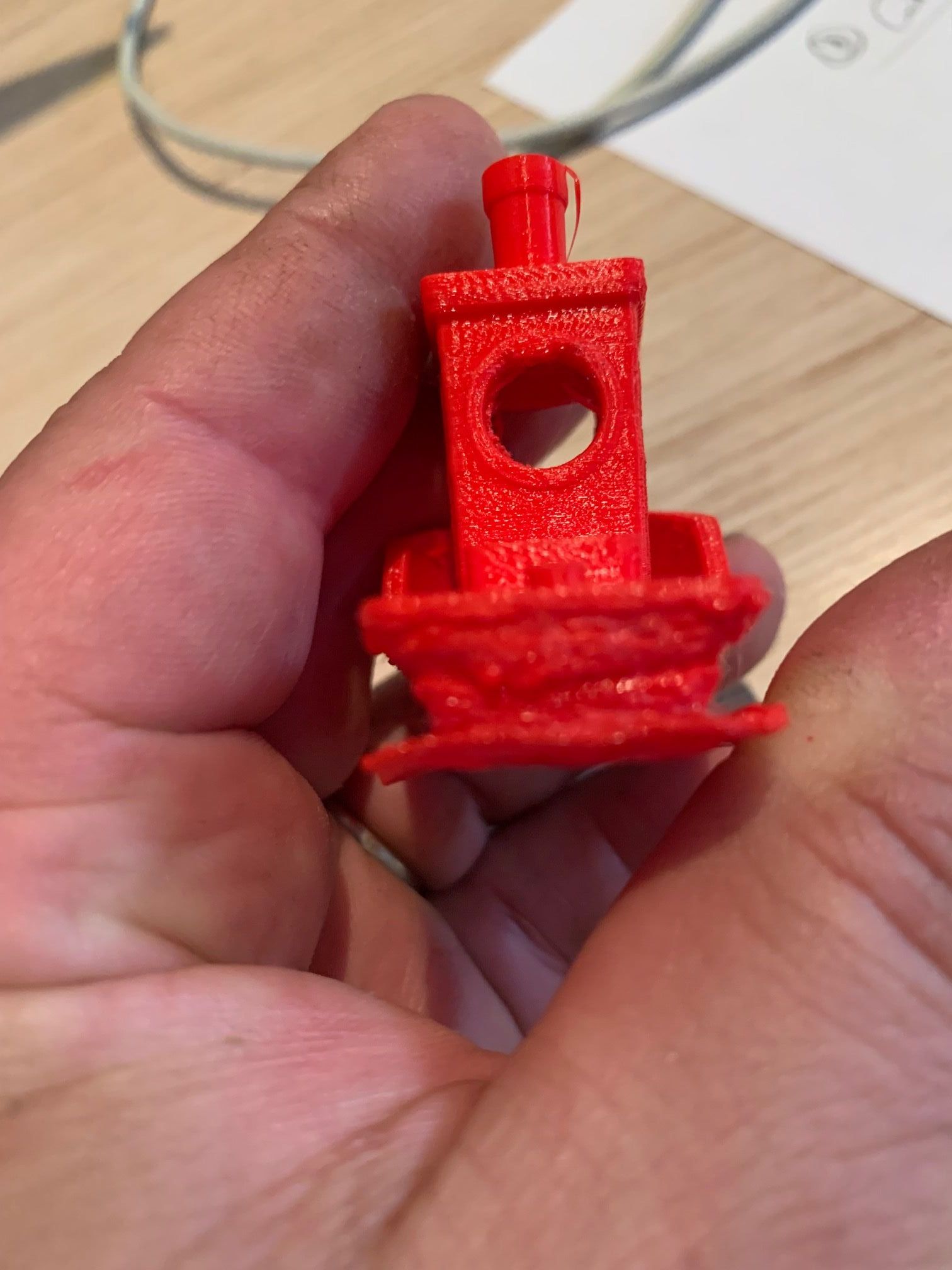

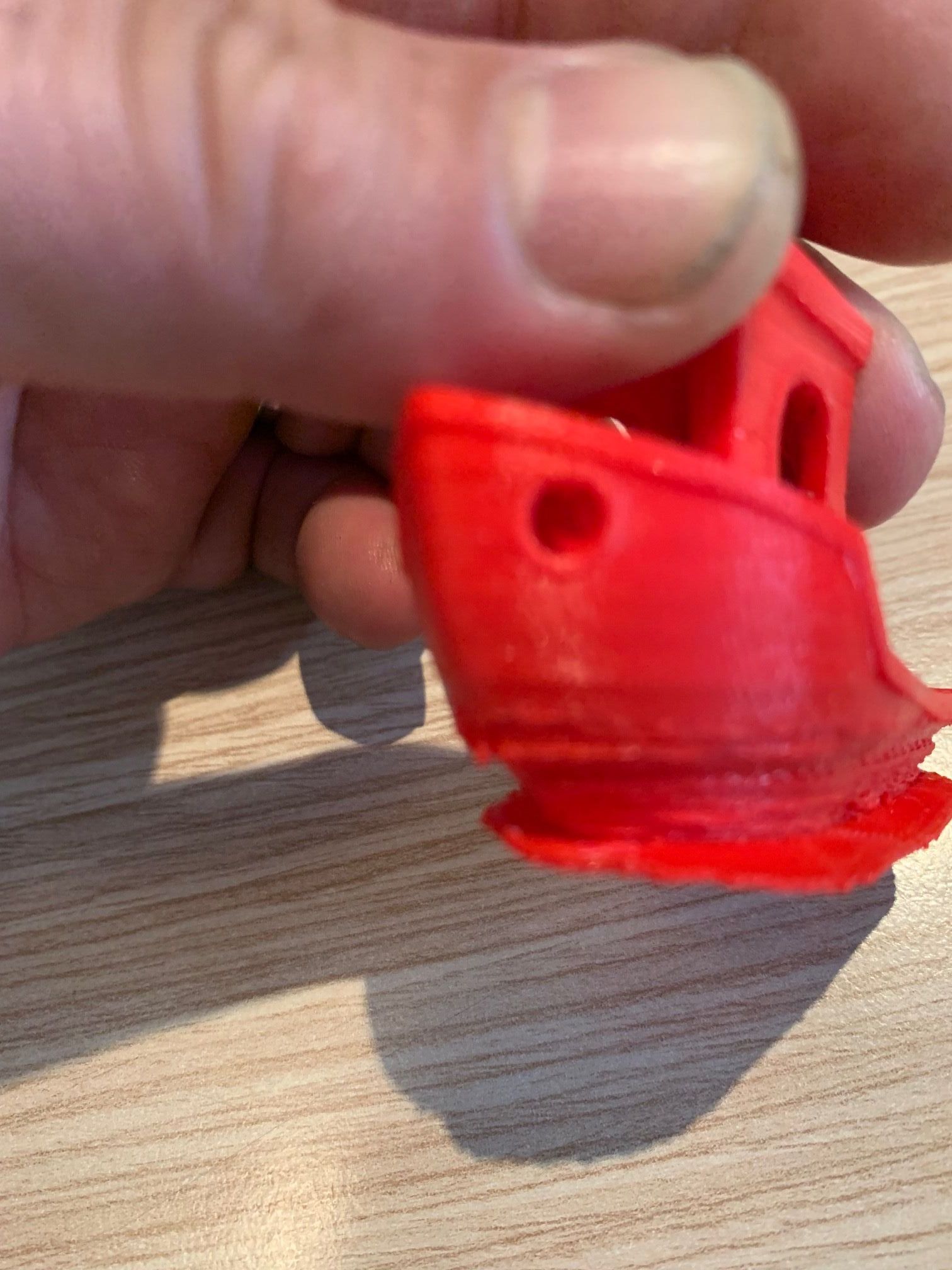

36647061-E533-454E-A385-4FA1DC06D73C.thumb.jpeg.1fdb97e8a968380a9401b7fef5679baa.jpegVoix quelques photos.
l’impression se termine mais visiblement à 30 % il se crée un décalage ou un bug. Je ne comprends pas…

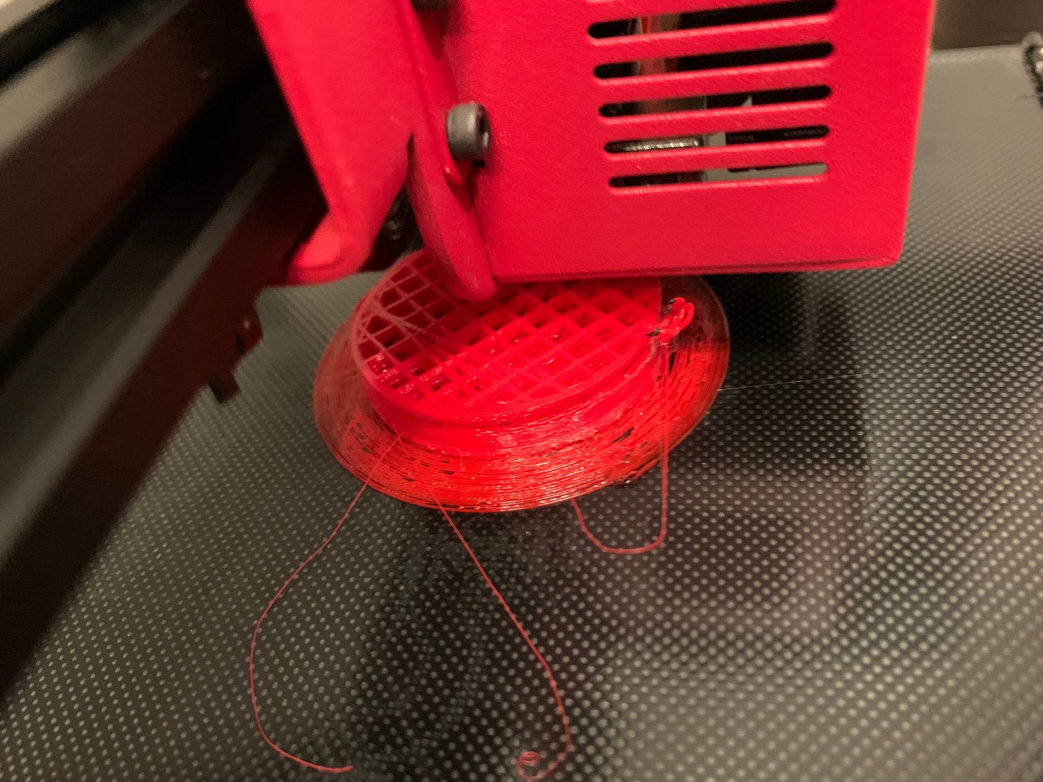

On voit sur cette dernière photo la rétractation à ce moment la. Comme si le fil n’accrochait plus. Et puis tout redevient normal au bout de quelques couches.
As-tu surveillé la température de la buse lors du défaut ? Un mauvais contact qui arrête la chauffe temporairement ?
Est-ce toujours à la même hauteur en Z ? un fil casé qui plie à une valeur en Z.😷

Le 21/05/2022 at 08:10, Idealnight a dit :
La carte SD est de marque ?
Formatée en quel format ?
la carte sd n'a aucune annotation, je l'ai eu avec la machine. il y a le benchy dessus, je pense que c'est la carte fournie par alphawise. Moi je taffe sur MAC os et elle monte parfaitement
#gerarddm  la temperature de la buse n'a pas bougée et est restée toujours à 200
la valeur en Z a progressé normaleemnt tout le long de l'impression me semble t'il...
La première chose a faire donc est de choisir une carte sd de marque (sandisk, kingston, samsung...)
Max voir inférieur a 32go.
Puis formaté en fat32 4096 unités.
Les cartes sd fournies avec les imprimantes sont  moisies et créent souvent des problèmes de plantage en cours d'impression.

Le 24/05/2022 at 13:51, lionel007 a dit :
Tu a peut être une sonde de température / thermistance qui se trouve mal enfiché dans le corps de chauffe ( ou un ventilateur souffle trop dessus ou un de ses câbles se trouve partiellement sectionné car la vis de maintien l’écrase de trop ) et au début tu a un biais de la mesure de la température d'impression et donc cela imprime bien trop chaud.
Ou peut être le ventilateur de refroidissement de l'impression qui fonctionne mal ?
