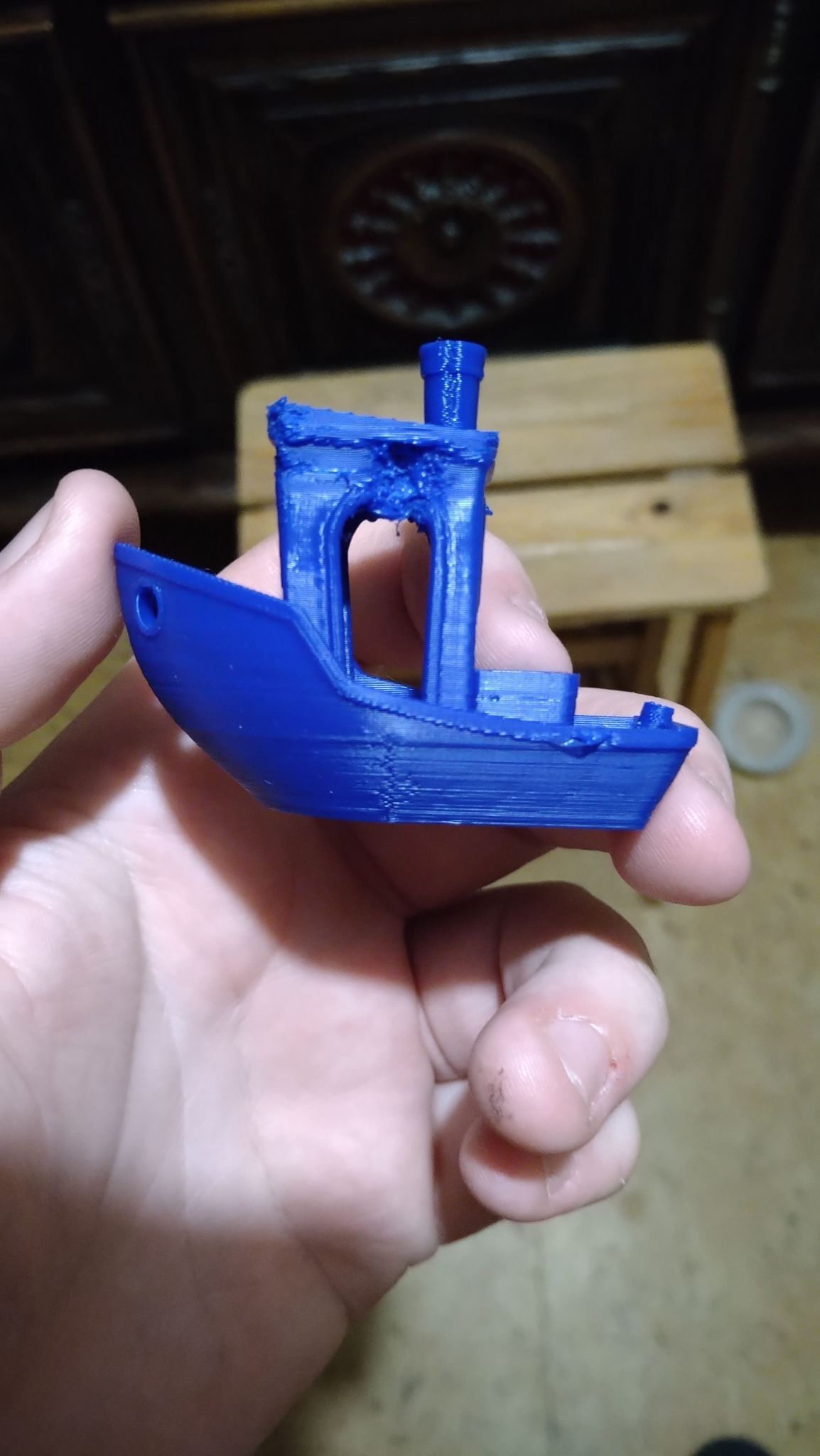

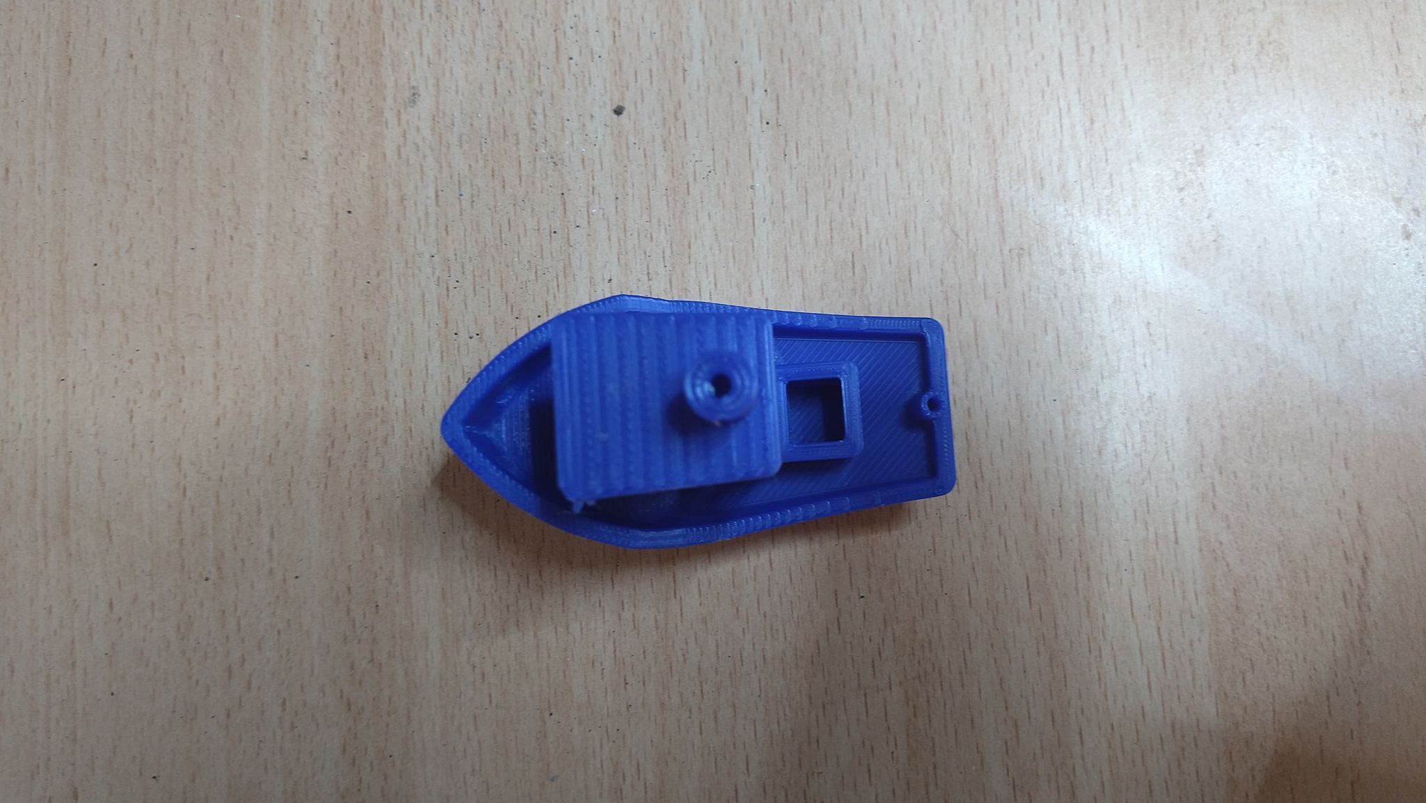

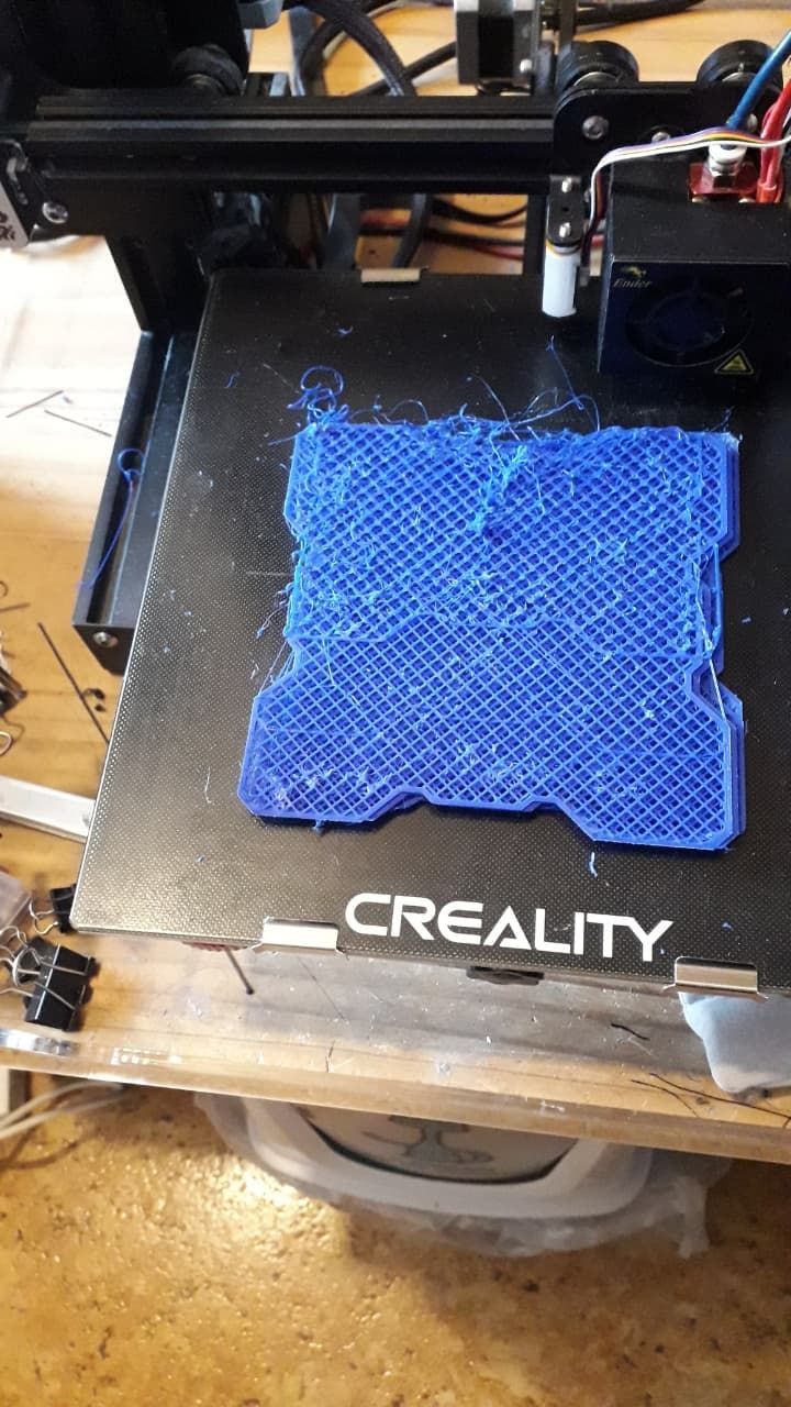

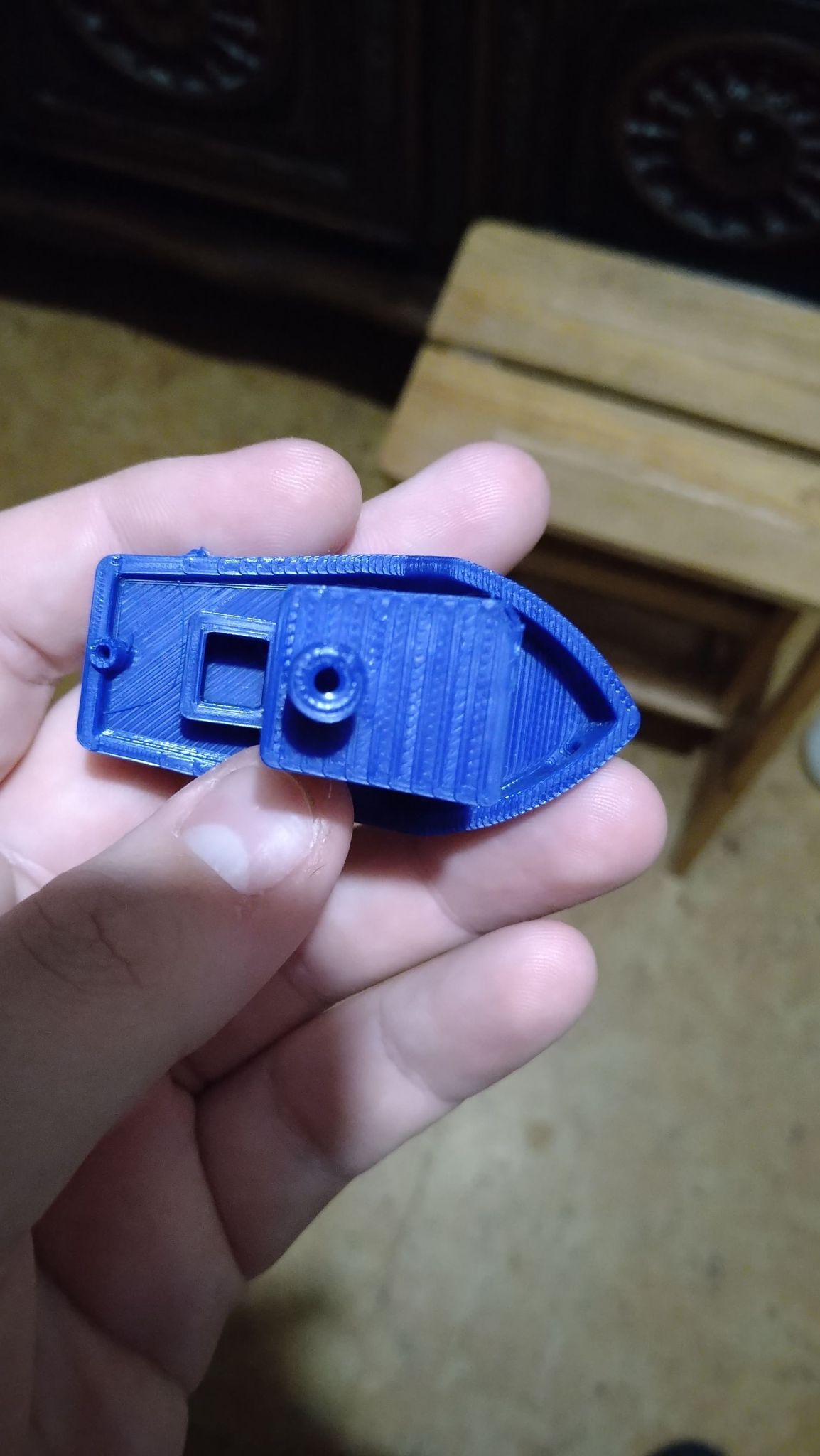

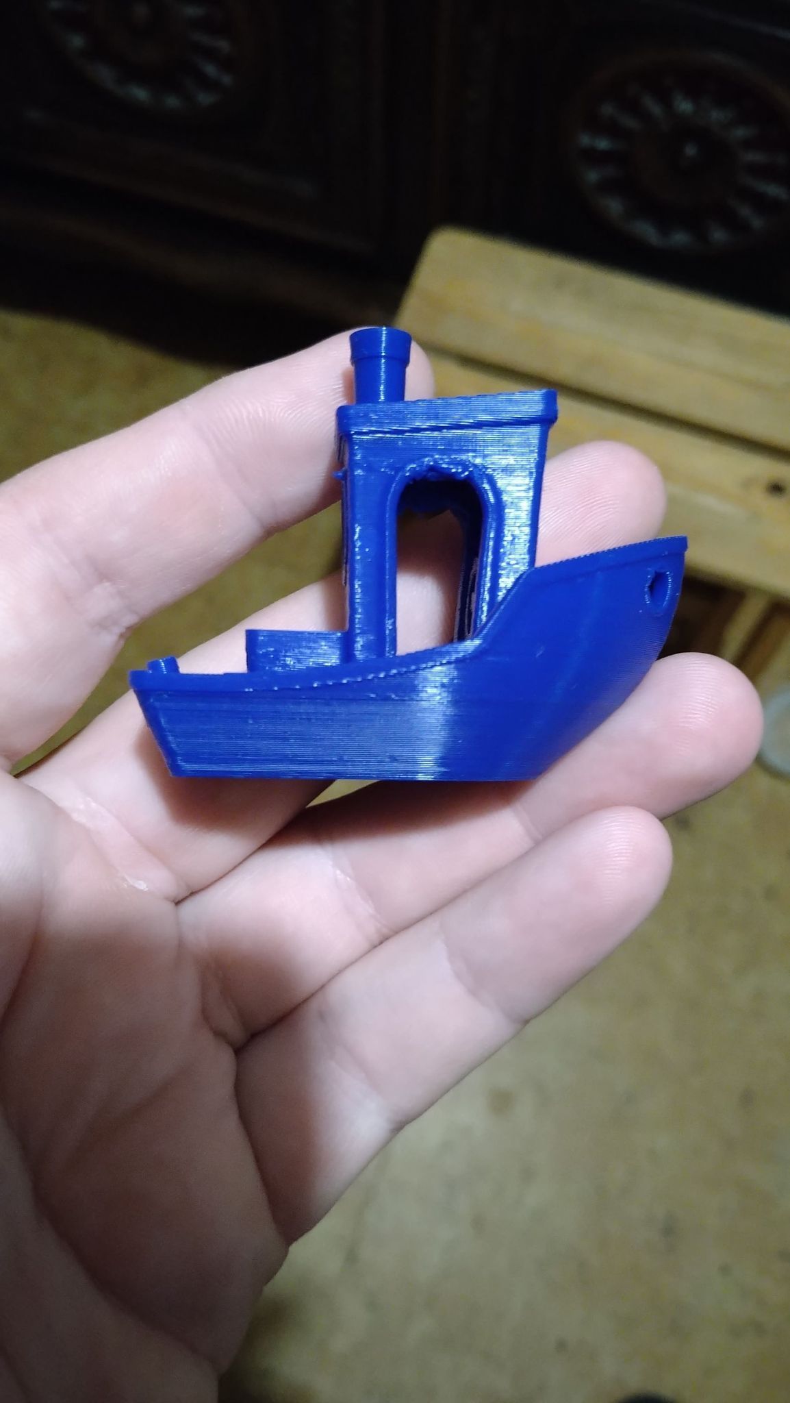

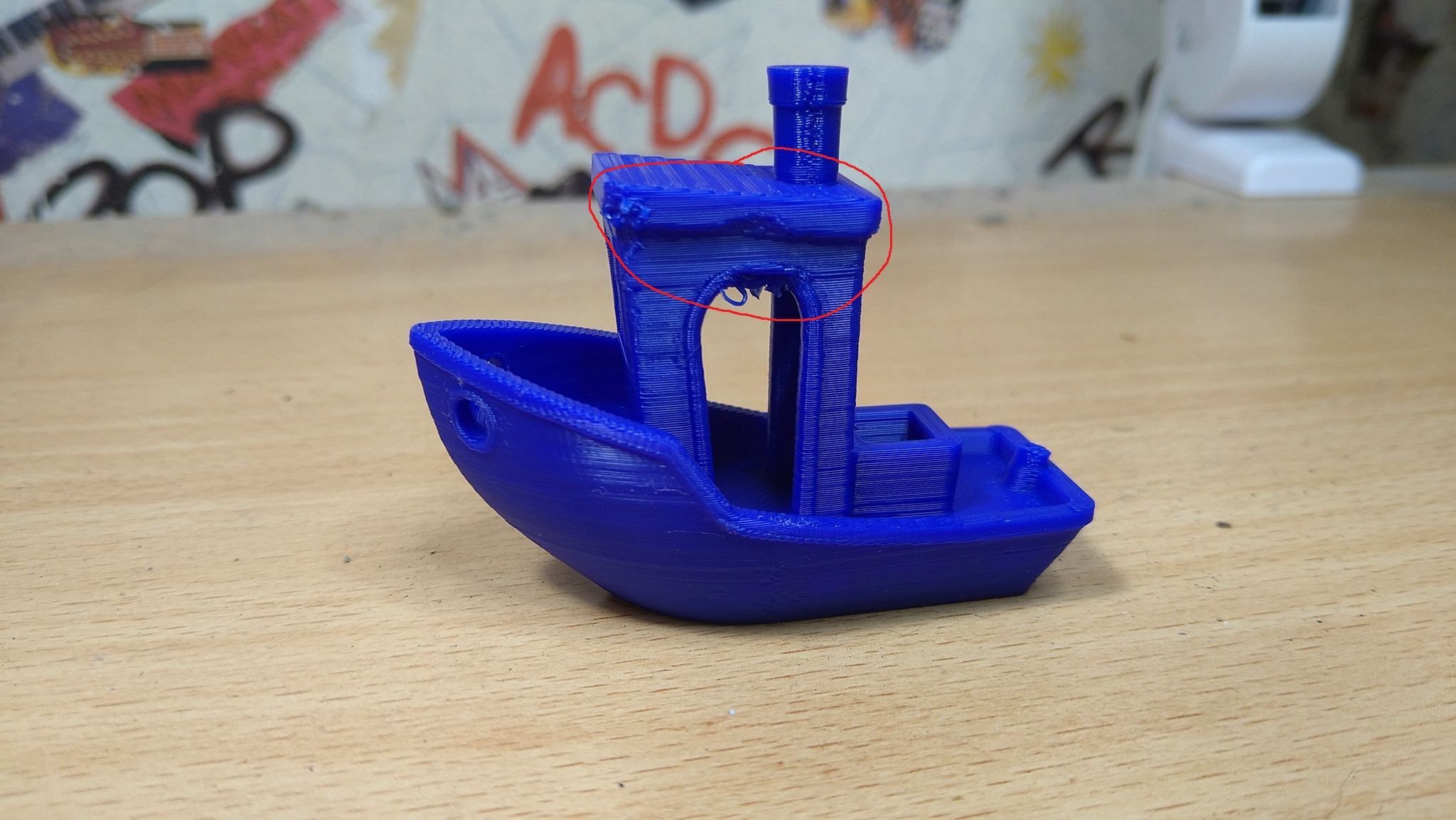

Je viens ici car depuis quelque temps plus moyen de faire une pièce correct avec mon Ender 3 j'ai beau revérifier mon réglage plateau (malgré le fait que j'y ai installer un BLtouch) la tension des courroies, le calibrage de l'extruder et faire des impression test je voit pas d'où vient le problème et je n'ai pas vu de problème similaire sur le forum (même si je pense qu'il y a déjà un topic dessus).
Voila les photo des dernier essaies.
Ma machine est une Ender 3 avec carte mère SKR mini E3 V1.2 de chez Bigtreetech, firmware Marlin V2.0.X Bugfix, avec BLtouch, plateau en verre et tube ptfe capricorn.
L'imprimant est dans un caisson (comme celui ci: https://www.polyfab3d.fr/accessoires-imprimantes-3d-fdm/580-caisson-ender-3-creality.html )pour la protéger surtout des poussière courant d'air et de sa plus grande menace: mon chat.
Le filament est de la marque Amazon basic (première fois que j'en prend).
Et le Slicer utiliser est cura avec les paramètre par défaut pour le benchy donc couche de 0.2 mm température de la buse 200°C et plateau 50°C vitesse d'impression a 50mm/s  et rétractation de 5 mm a 45 mm/s.
en espérant vous avoir donné assez d'information pour avec une vision d'ensemble et peut être trouver le problème

Imprimer du pla dans un caisson fermé c'est rarement une bonne idée, à partir de 40-45 le PLA ramollit et a du mal à être extrudé.
Tu as essayé en laissant le caisson ouvert ?

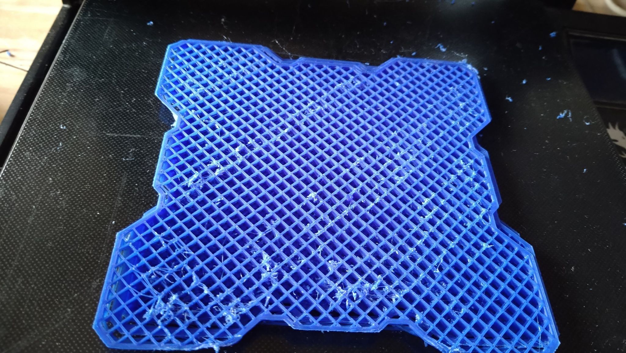

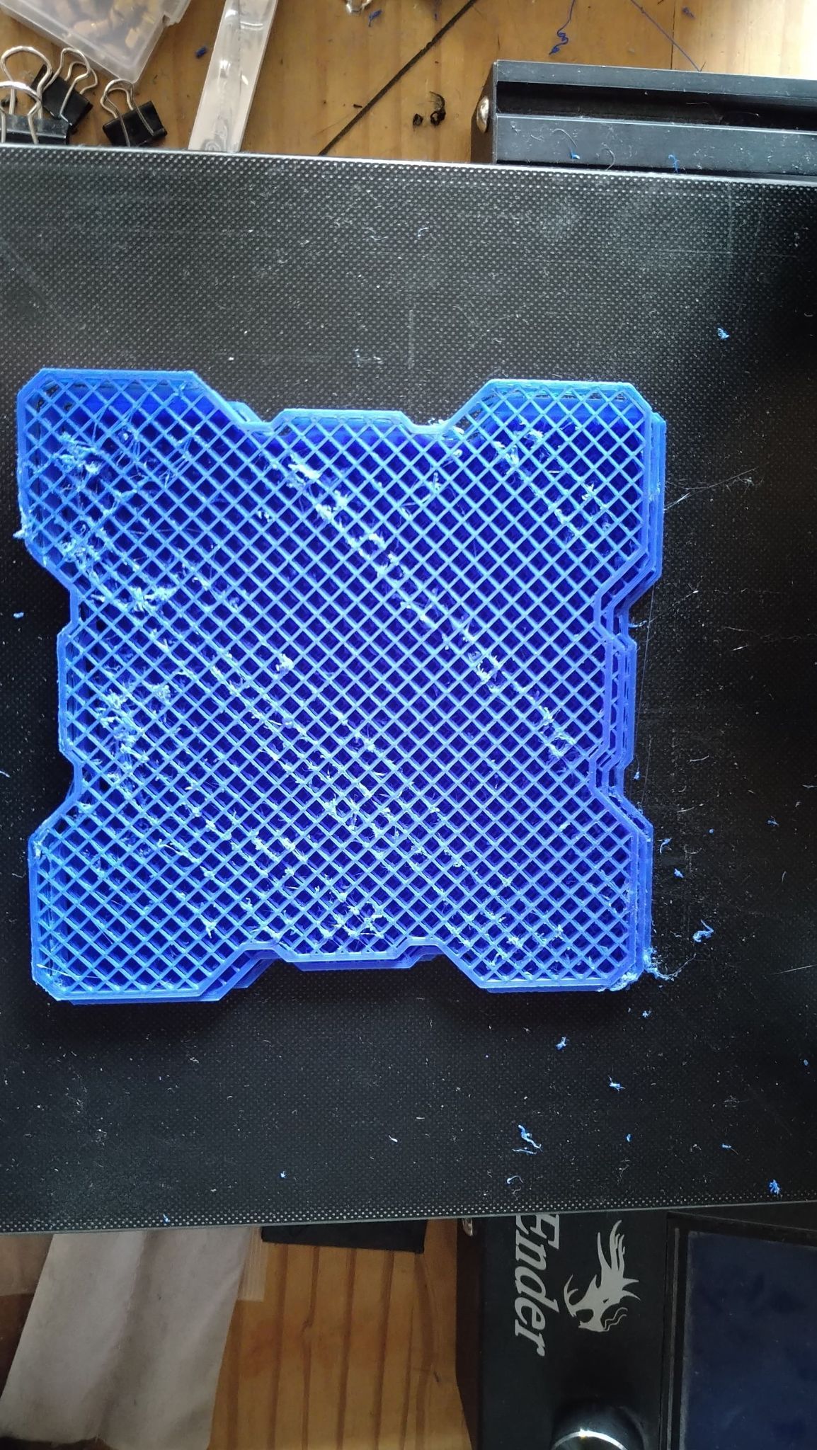

Sur la grande pièce tu as aussi deux décalages en X peut être dus à la température (ou pas)
Je suis de l'avis de Savate, la température dans le caisson ne dois pas aider pour le PLA. ( surtout avec l'été qui arrive )
( et pour le décalage X sur les dernières photos, là je connais trop, sur ma K8400 j'ai un très mauvais refroidissement de l'impression et donc cela fait beaucoup de bavures lors des remplissage, les bavures reste collé a la buse ou dans une zone spécifique de l'impression, se cumule et a un moment créé des gros pattés qui gêner le déplacement de la tête ... et aussi il y a le curling quand il y a des port a faux ou des pont qui s'ajout a cela pour gêner les déplacements )
Je me dit que peut être aussi, tu a une carte SD pas suffisamment rapide et cela favorise des micro pauses et comme la tête reste longtemps a un même endroit cela favorise les défauts / bavures
Donc
  • ne pas fermer le caisson ( y mettre un thermomètre pour avoir une idée de la température qu'il y fait ) ,
  • vérifier le ventilateur de refroidissement de l'impression (bon flux, bonne orientation du flux )
  • (éventuellement changer la carte SD par une plus rapide pour diminuer les micro pause lors de l'impression)
  • vérifier l’état du nez de la buse, si trop abîmé, cela favorise les bavures.

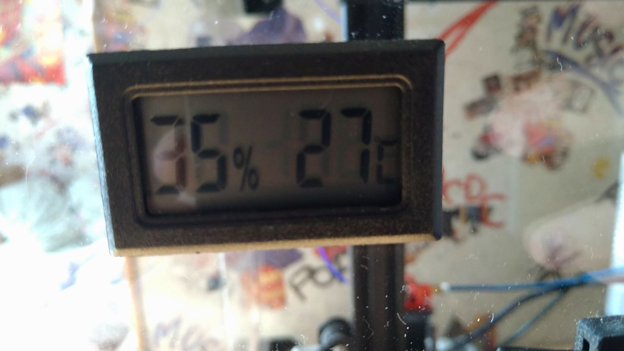

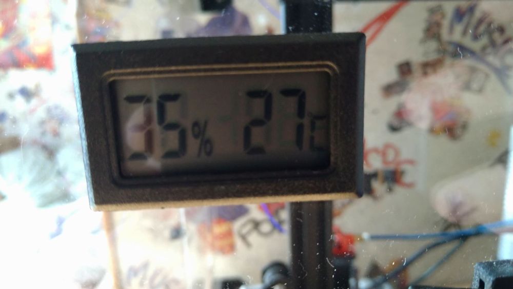

le caisson est déjà muni d'un thermomètre ainsi qu'un capteur du taux d'humidité et d'un ventilateur interne
Modifié (le) par Lawpanda

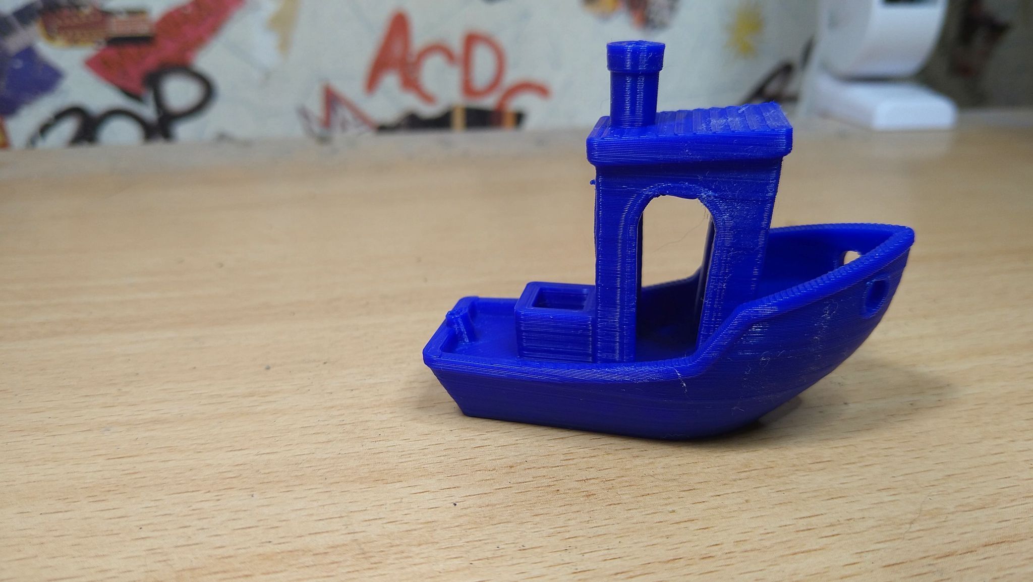

Me revoila bon on est plutot sur un debut de soirée que l'après midi,

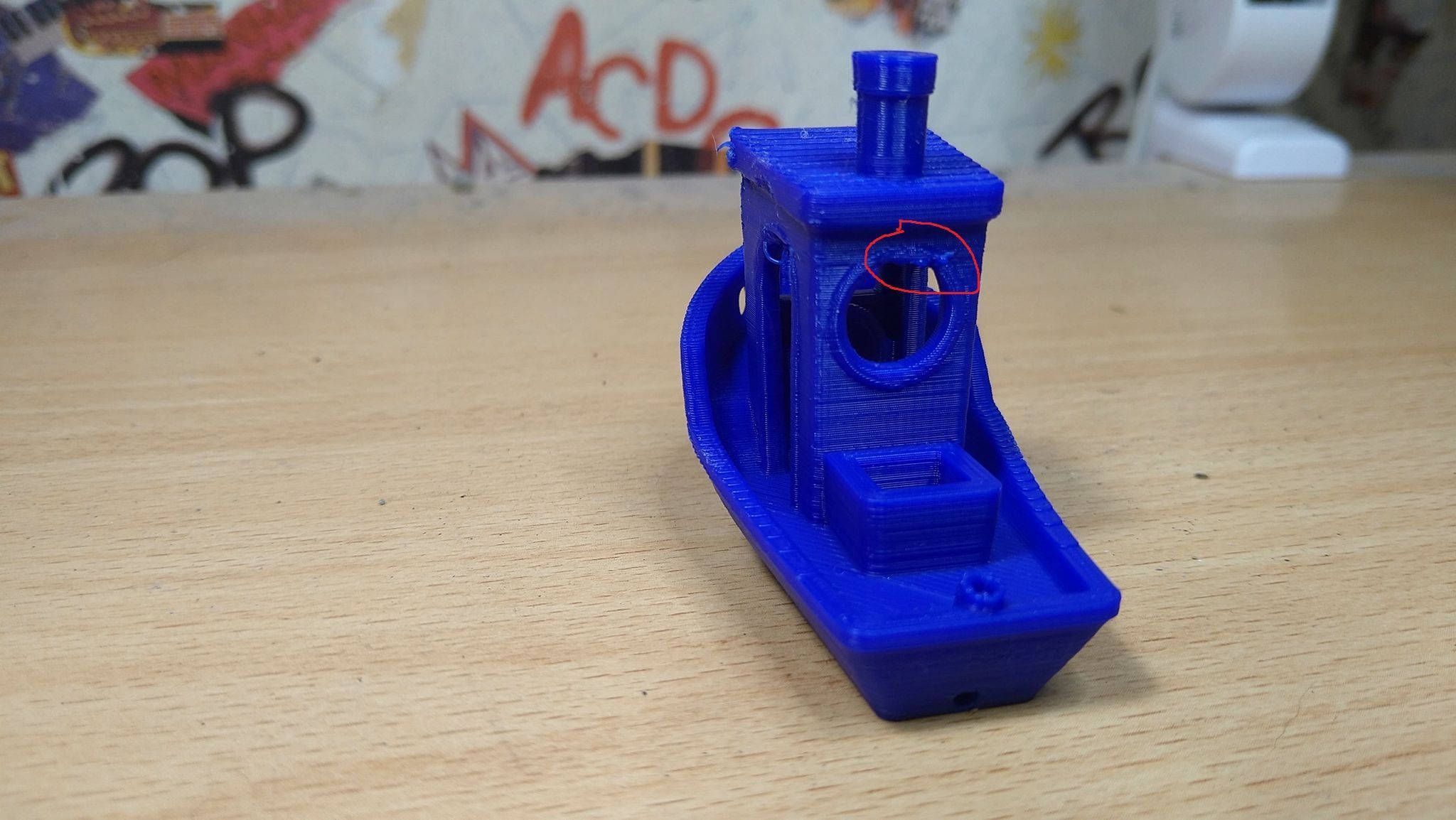

bon après avoir demonter la porte du caisson pour imprimer le benchy avec le meme fichier il y a une grosse amélioration mais le défaut persiste encore un peu.
je vous ai mit un photo du cadran de température du caisson après 1h14 d'impression.
