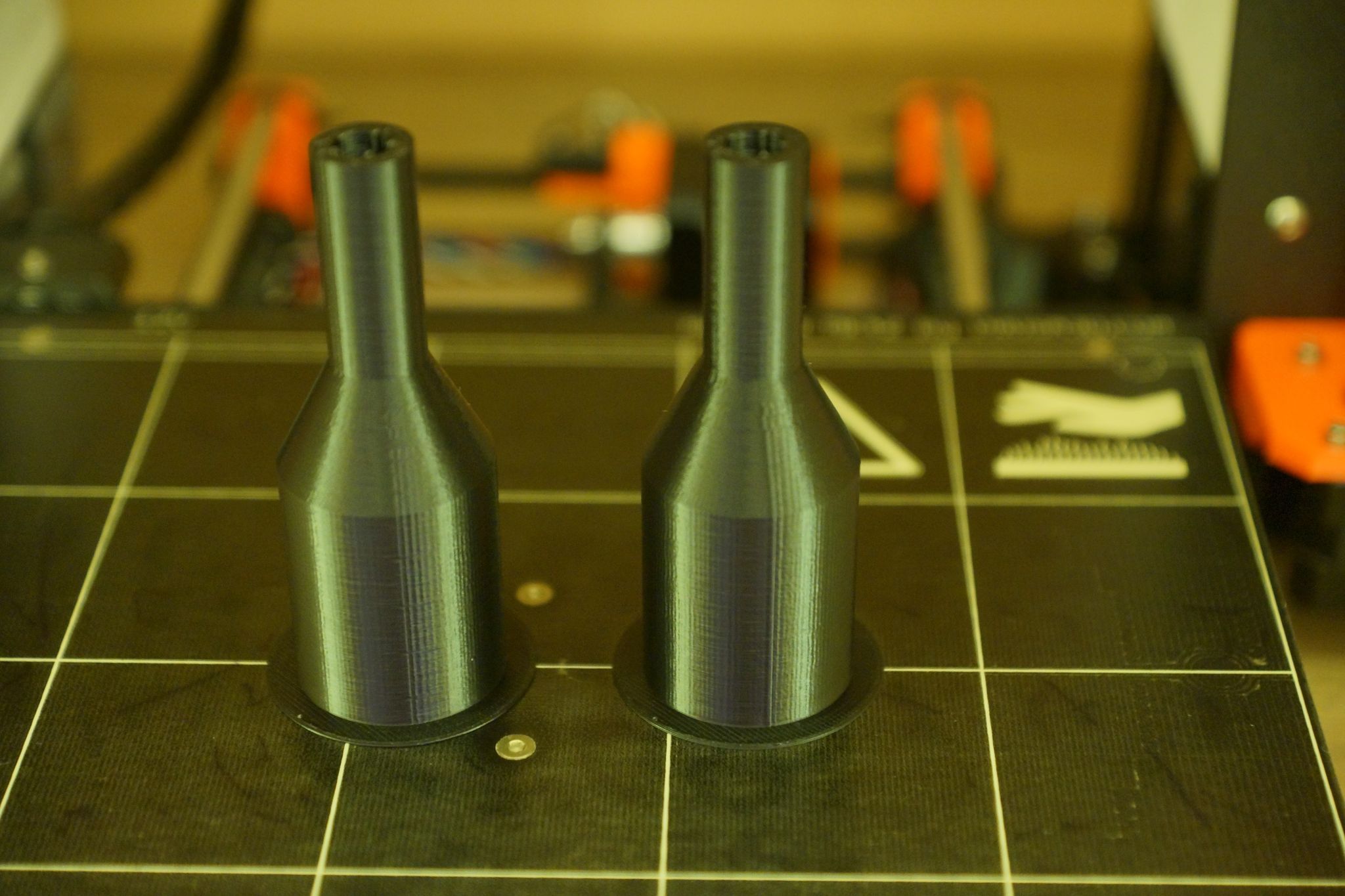

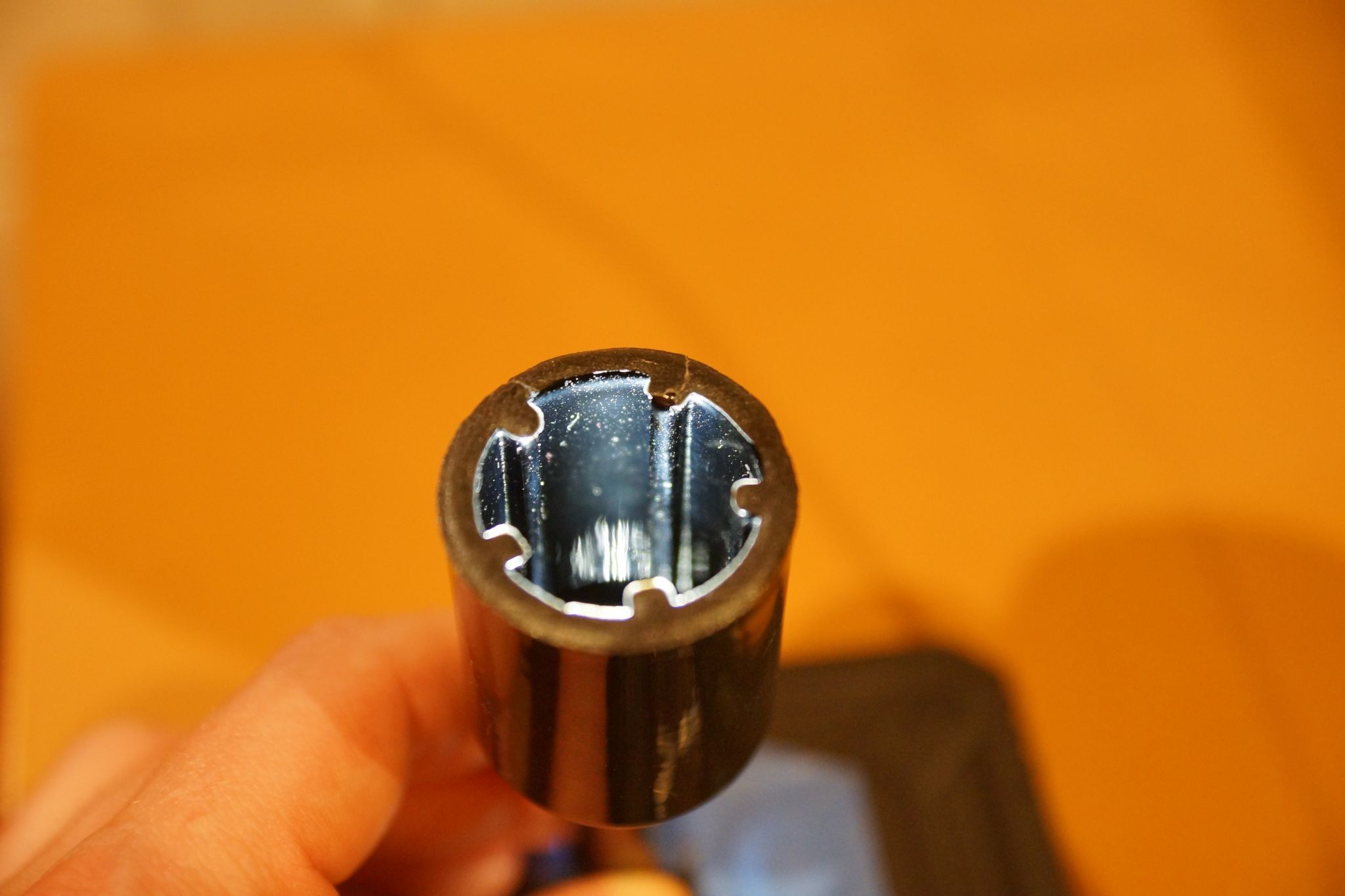

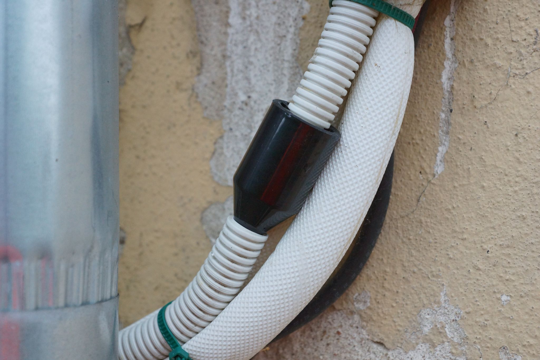

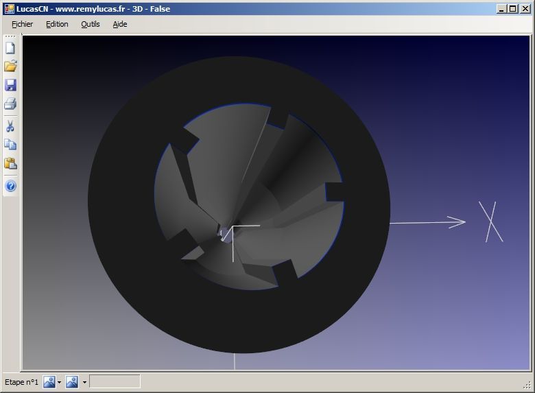

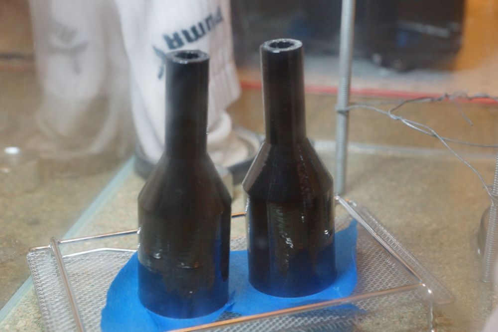

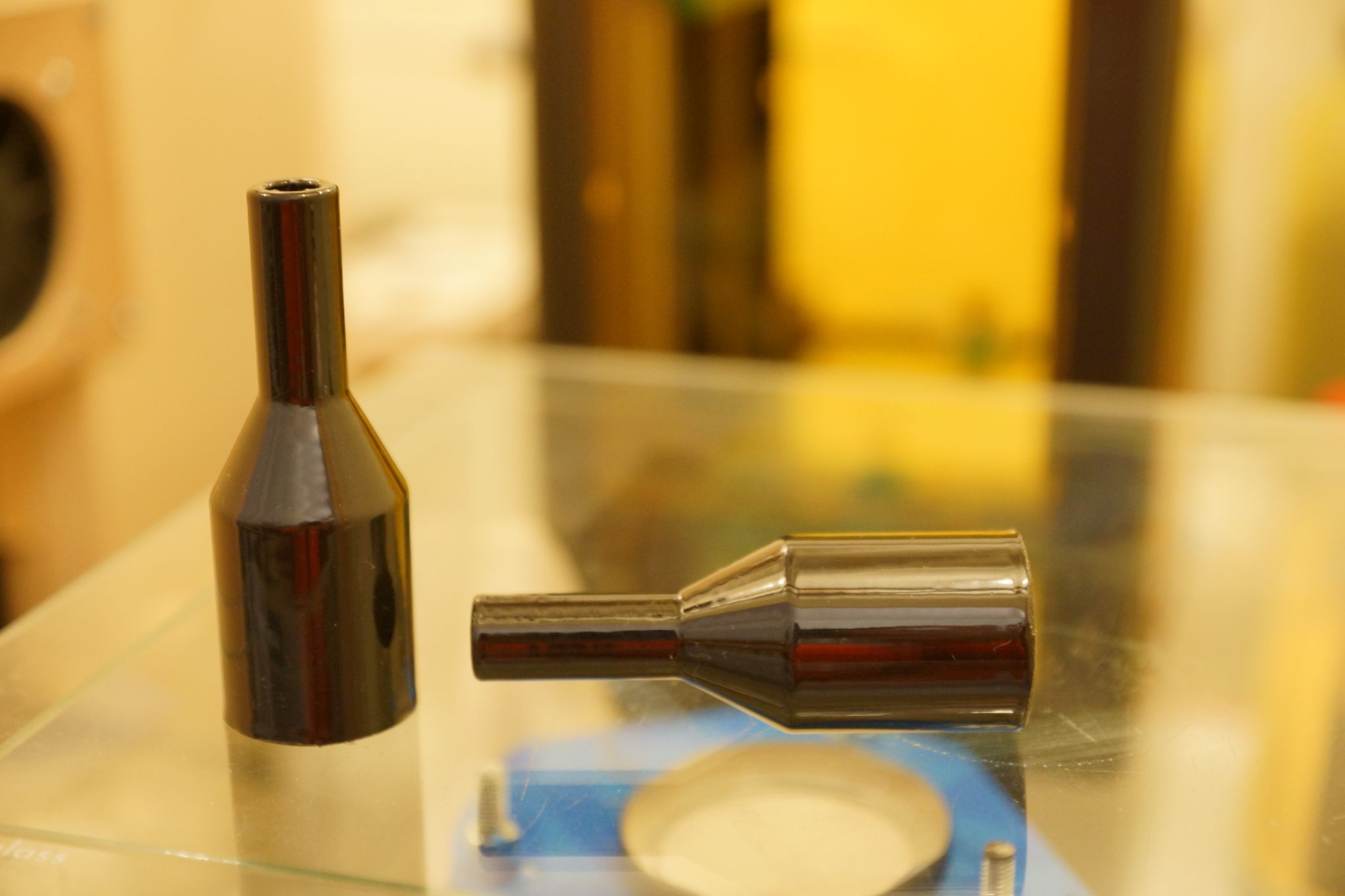

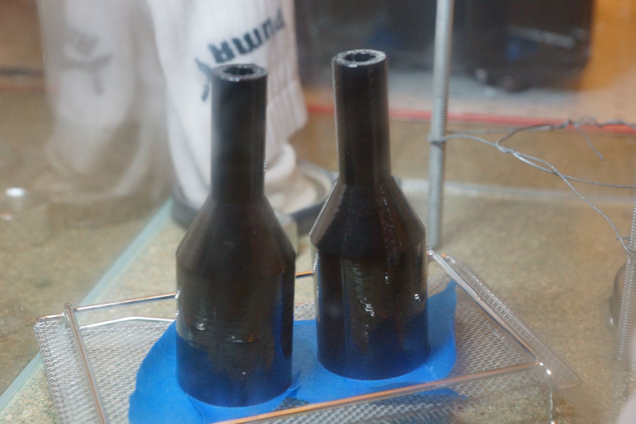

electroremy Posté(e) Juin 1, 2022 Partager Posté(e) Juin 1, 2022 Bonjour, Oui le lissage à froid à l'acétone des pièces en ABS est très utile Comme chambre de smoothing j'utilise un aquarium avec une plaque de verre en guise de couvercle Attention : contrairement à ce qu'on imagine, la vapeur d'acétone est plus lourde que l'air : conséquence : si l'acétone liquide est en bas de votre chambre de smoothing, la vapeur d'acétone va se concentrer en partie basse et le lissage ne sera pas homogène sur la hauteur de la pièce Il faut donc placer une coupelle d'acétone liquide en haut de la chambre et/ou utiliser du tissu pour faire des mèches sur les parois de la chambre. Autre point d'attention : les pièces peuvent coller au support sur lequel elles sont posées... Pour éviter cela, recouvrir le support de ruban de masquage. voici mes dernières pièces : petits entonnoirs pour ajouter une rupture de charge sur des tuyaux d'évacuation de condensats : on voit le ruban de masquage posé sur la grille maintenue en hauteur, on ne le voit pas mais il y a un trou au centre des morceaux de ruban de masquage pour laisser la vapeur d'acétone circuler librement à l'intérieur des pièces. Voici le résultat : des pièces bien lisses au bout de deux heures : le lissage à l'acétone a rendu les pièces plus solides, plus lisses et étanches à l'intérieur et l'extérieur Lien vers le commentaire Partager sur d’autres sites More sharing options...

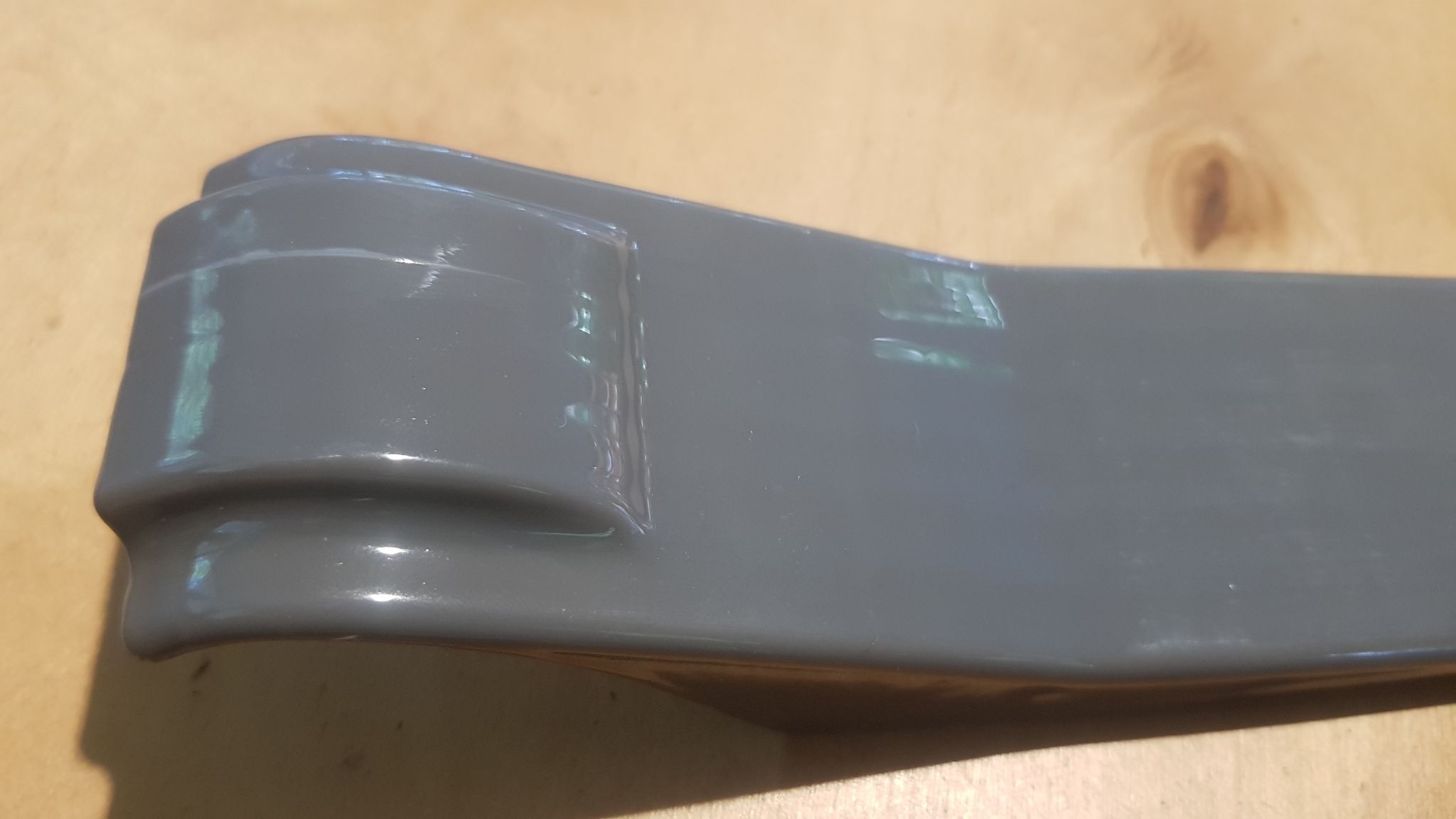

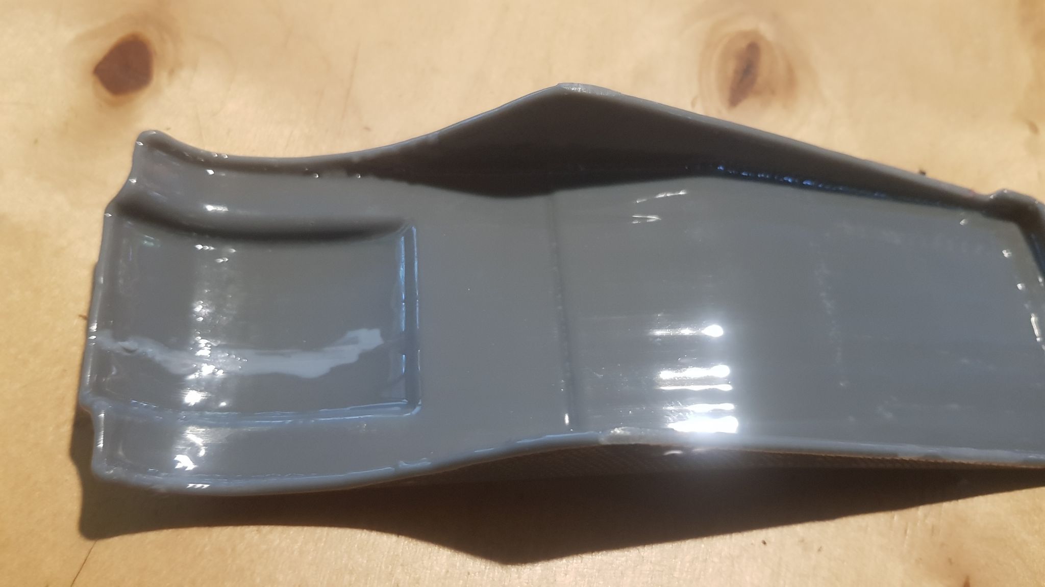

akoirium Posté(e) Juin 9, 2022 Auteur Partager Posté(e) Juin 9, 2022 Petites photos d'une impression raté , sauvée par un lissage a froid : la pièce s'est délaminée légèrement en cours d'impression ... ici j'ai recoller a la colle cyanolite avant le lissage mais j'aurais dus utiliser de la bouillie d’acétone+abs pour éviter les traces blanches... Par contre je constate que le lissage fait fusionner l'abs avec la colle cyanolite... donc ca peut être intéressant dans le cadre de pièces mécaniques .... Comme par exemple mettre une fine couche de cyano sur les parties de la pièce a renforcer avant le lissage 1 Lien vers le commentaire Partager sur d’autres sites More sharing options...
