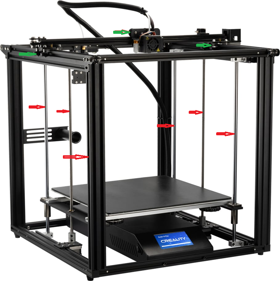

flo.060908 Posté(e) Mai 24, 2022 Partager Posté(e) Mai 24, 2022 Bonjour, je viens créé un sujet car j'ai un problème d'impression avec ma creality ender 5 plus et j'aimerais avoir vos conseils ! Je vous envoie une photo , je me retrouve avec des lignes comme ça et pas partout , en plus c'est assez urgent parce que j'ai un projet a remettre , si vous pouvez m'aider Lien vers le commentaire Partager sur d’autres sites More sharing options...
divers Posté(e) Mai 24, 2022 Partager Posté(e) Mai 24, 2022 (modifié) C'est léger comme explications et comme photo, il faut que tu fasses un effort rapidement si ça urge. Modifié (le) Mai 24, 2022 par divers 1 Lien vers le commentaire Partager sur d’autres sites More sharing options...
flo.060908 Posté(e) Mai 24, 2022 Auteur Partager Posté(e) Mai 24, 2022 il y a 1 minute, divers a dit : C'est léger comme explications et comme photo, il faut que tu fasses un effort rapidement si ça urge. En fait j'ai les lignes de tracé qui se marquent assez fort et je ne sais pas trop comment résoudre ça Lien vers le commentaire Partager sur d’autres sites More sharing options...
Savate Posté(e) Mai 24, 2022 Partager Posté(e) Mai 24, 2022 il y a 3 minutes, flo.060908 a dit : En fait j'ai les lignes de tracé qui se marquent assez fort et je ne sais pas trop comment résoudre ça alors quelle vitesse d'impression ? quel matériau ? quelles températures de buse et de lit ? tu imprimes dans une enceinte fermée ? le problème n'est que sur cette paroi ou toutes les parois sont impactées (on ne voit rien sur les autres parois en zoomant ... mais c'est flou ) ? Lien vers le commentaire Partager sur d’autres sites More sharing options...
flo.060908 Posté(e) Mai 24, 2022 Auteur Partager Posté(e) Mai 24, 2022 il y a 4 minutes, Savate a dit : alors quelle vitesse d'impression ? quel matériau ? quelles températures de buse et de lit ? tu imprimes dans une enceinte fermée ? le problème n'est que sur cette paroi ou toutes les parois sont impactées (on ne voit rien sur les autres parois en zoomant ... mais c'est flou ) ? Vitesse impression : 100 Matériau : PLA + buse : 210 et lit 70 non c'est pas une enceinte fermée désolé pour les photos , ça se passe sur les parois de l'axe x , celles horizontales Lien vers le commentaire Partager sur d’autres sites More sharing options...
Savate Posté(e) Mai 24, 2022 Partager Posté(e) Mai 24, 2022 il y a 1 minute, flo.060908 a dit : Vitesse impression : 100 c'est rapide (après je ne connais pas l'ender 3) il y a 1 minute, flo.060908 a dit : Matériau : PLA + buse : 210 et lit 70 C'est chaud (le lit à 70 surtout) le 210 avec les 100 mm/s pourquoi pas (mais j'essayerai quand même avec 200/60) il y a 2 minutes, flo.060908 a dit : ça se passe sur les parois de l'axe x , celles horizontales Tu peux vérifier si tes galets ont du jeu (plateau, axe X et axe Z), si la/les vis sans fin sont propres et bien lubrifiées (du lubrifiant au ptfe sec en bombe après nettoyage donne de bons résultats) et si les courroies sont bien tendues. Lien vers le commentaire Partager sur d’autres sites More sharing options...
flo.060908 Posté(e) Mai 24, 2022 Auteur Partager Posté(e) Mai 24, 2022 à l’instant, Savate a dit : c'est rapide (après je ne connais pas l'ender 3) C'est chaud (le lit à 70 surtout) le 210 avec les 100 mm/s pourquoi pas (mais j'essayerai quand même avec 200/60) Tu peux vérifier si tes galets ont du jeu (plateau, axe X et axe Z), si la/les vis sans fin sont propres et bien lubrifiées (du lubrifiant au ptfe sec en bombe après nettoyage donne de bons résultats) et si les courroies sont bien tendues. Ici je fonctionne avec une ender 5 plus , pour le pla + ils conseillent 210 et 70 degré pour le lit parce que sinon ça colle pas terrible , je ne vois pas trop de quelle visse tu parles Lien vers le commentaire Partager sur d’autres sites More sharing options...
Savate Posté(e) Mai 24, 2022 Partager Posté(e) Mai 24, 2022 il y a 1 minute, flo.060908 a dit : je ne vois pas trop de quelle visse tu parles en rouge les trucs à nettoyer / lubrifier : 4 axes linéaires et 2 vis sans fin En vert les galets a vérifier et la tension des courroies à vérifier Lien vers le commentaire Partager sur d’autres sites More sharing options...
