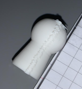

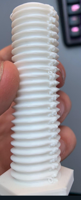

Le problème est le suivant, je viens de recevoir mon ender 3 v2 et j'en suis satisfait. Seul bémol: j'ai des grosses boules de plastiques qui se forment à chaque couche. Je pense qu'un parametre doit exister, car dans le fichier de base de la ender (un chat à imprimer), il y a aucune trace de jointure.

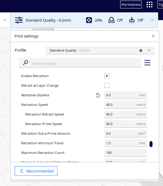

J'ai deja essayé vitesse de retraction, seam aléatoire, mais pas de changement concret. Si qq a une aide à me proposer, j'en serais très reconnaissant.

Avec le prusa slicer le résultat est quelque peu meilleur:

et 45 mm/s en vitesse de rétraction semble trop. a tu commencé a 25 mm/s ?

ouch la couture n'est vraiment pas belle.
Déjà il te faut régler l'extrudeur avec le test des 120mm.
Ensuite il nous faudrait connaitre tes vitesses d'impressions et déplacements.
Enfin pourquoi 45mm/s en rétraction ? 25/30 sur cette machine doit suffire.
Vérifies également que tu n'es pas une valeur de volume supplémentaire après rétraction.
Pour voir l'ensemble des réglages il faut passer en mode expert sous cura.
