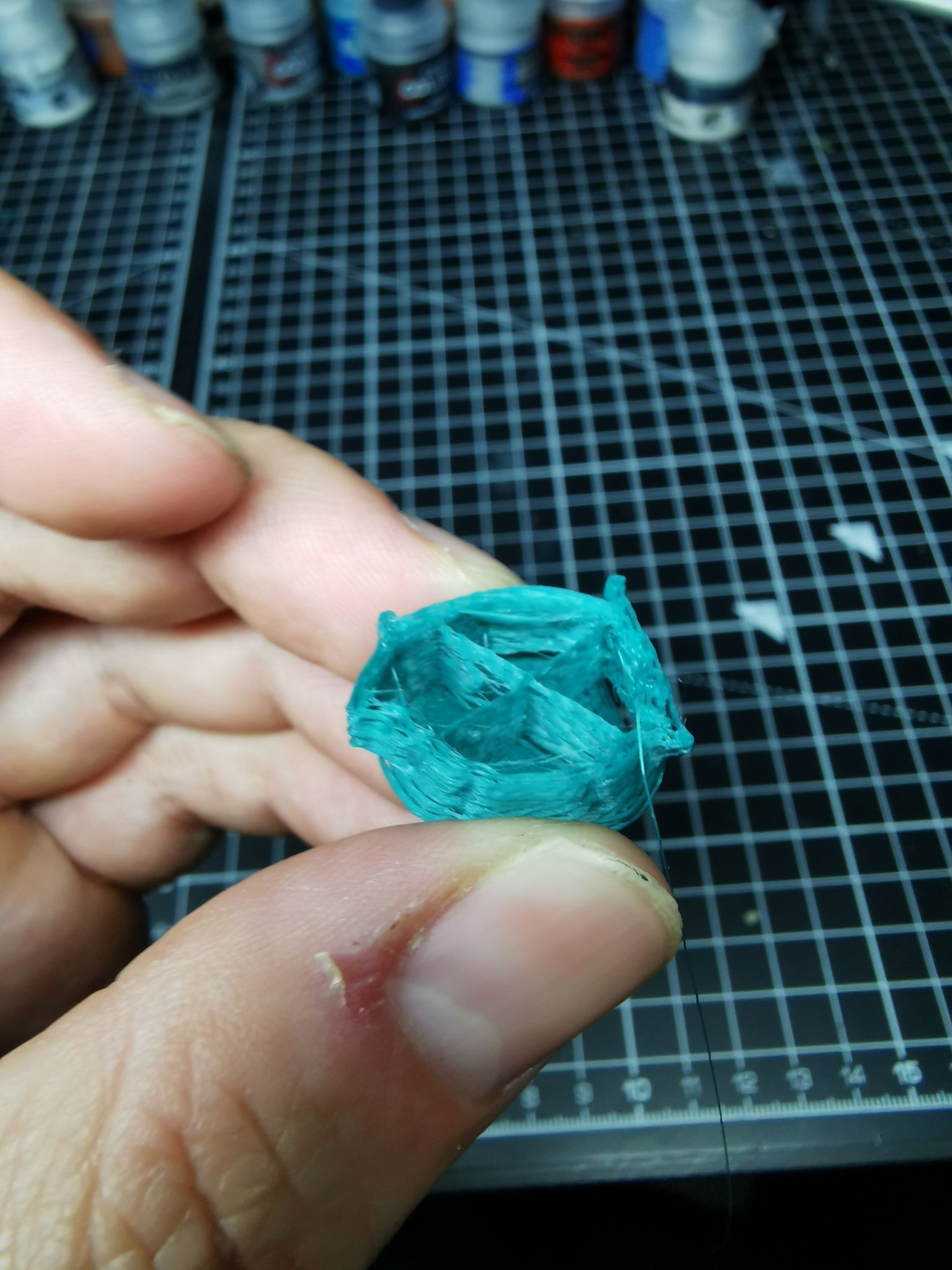

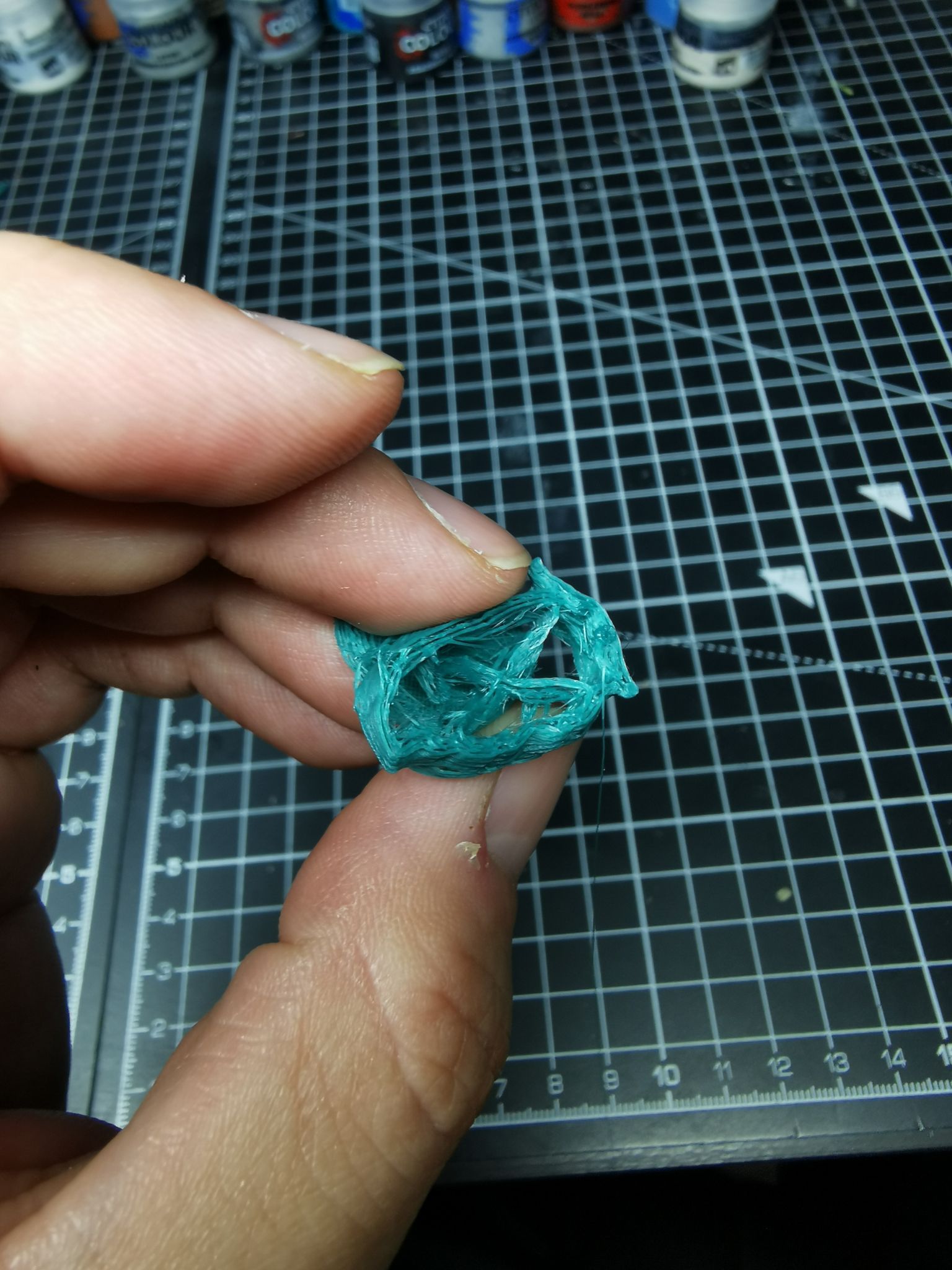

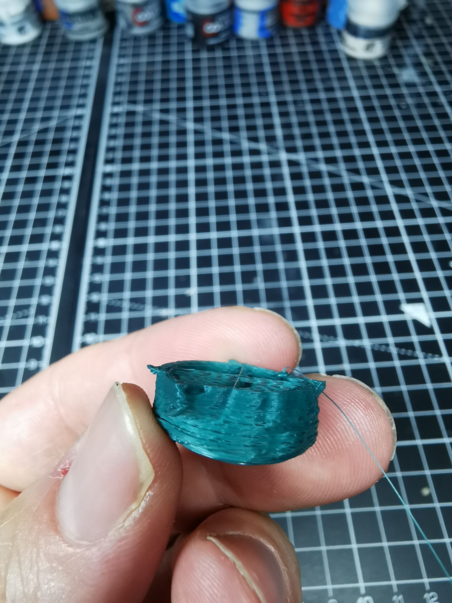

Mogrime Posté(e) Juin 2, 2022 Partager Posté(e) Juin 2, 2022 (modifié) Bonsoir, Après l'utilisation d'un PLA Silk argent la tête de ma FLSUN SR semble bouchée et je commence à désespérer. J'ai essayé de déboucher la buse avec une pique fournie avec et la bah elle passe tranquille, j'ai essayé en faisant un effet de ventouse avec le pla, quedal , et j'ai aussi essayé avec une tige en metal de 1.75mm et j'arrive à la pousser jusqu'à l'entrée de la buse et à la faire sortir sans problème... j'ai essayé d'autre filaments qui ne posaient pas de soucis et la idem... je remarque un effet "élastique" quand le PLA sort, il sort en ligne puis remontre comme si il était élastique. Voici les impressions qu'elle me sort maintenant : Je sais plus quoi faire... Modifié (le) Juin 2, 2022 par Mogrime Lien vers le commentaire Partager sur d’autres sites More sharing options...

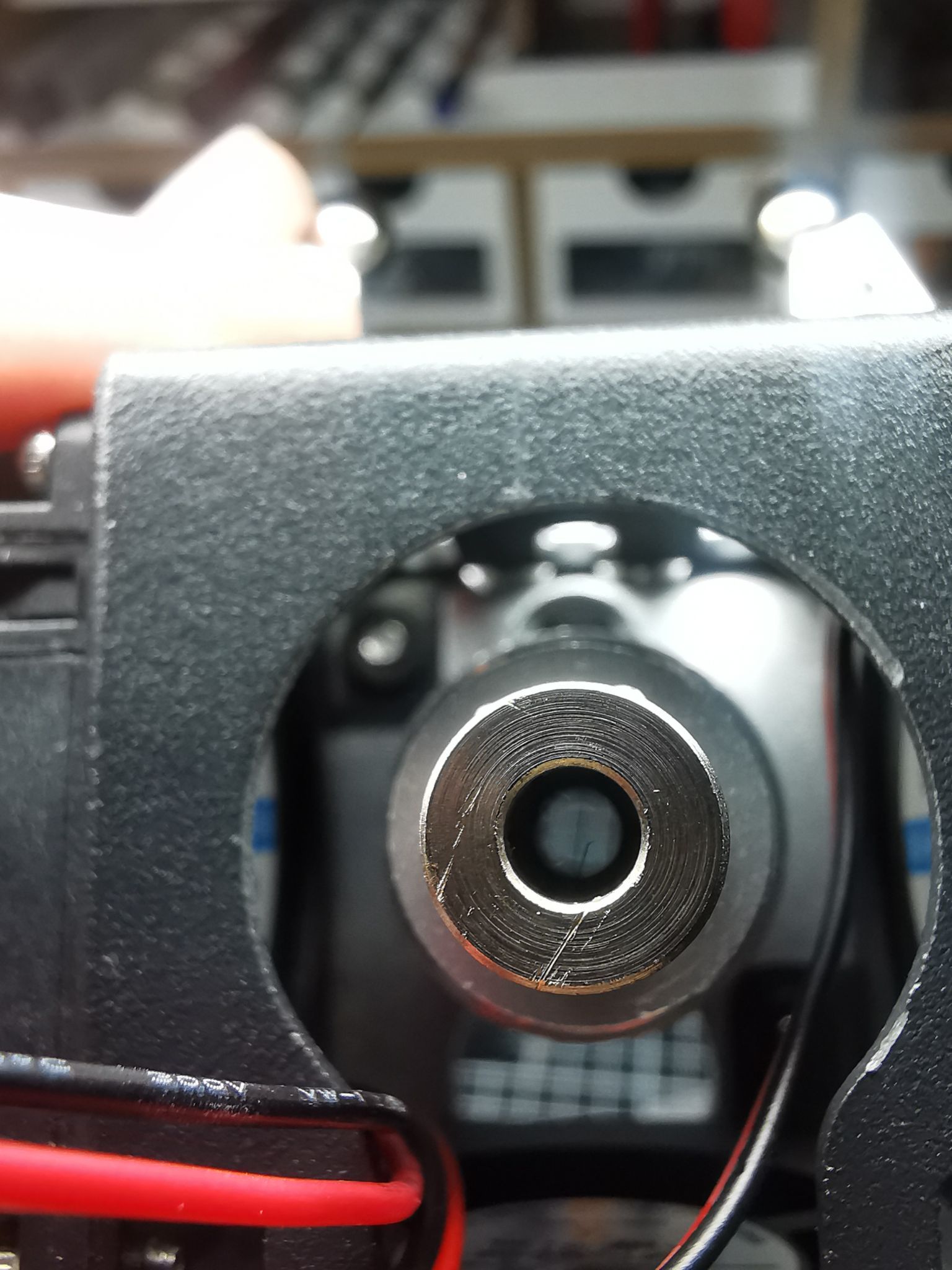

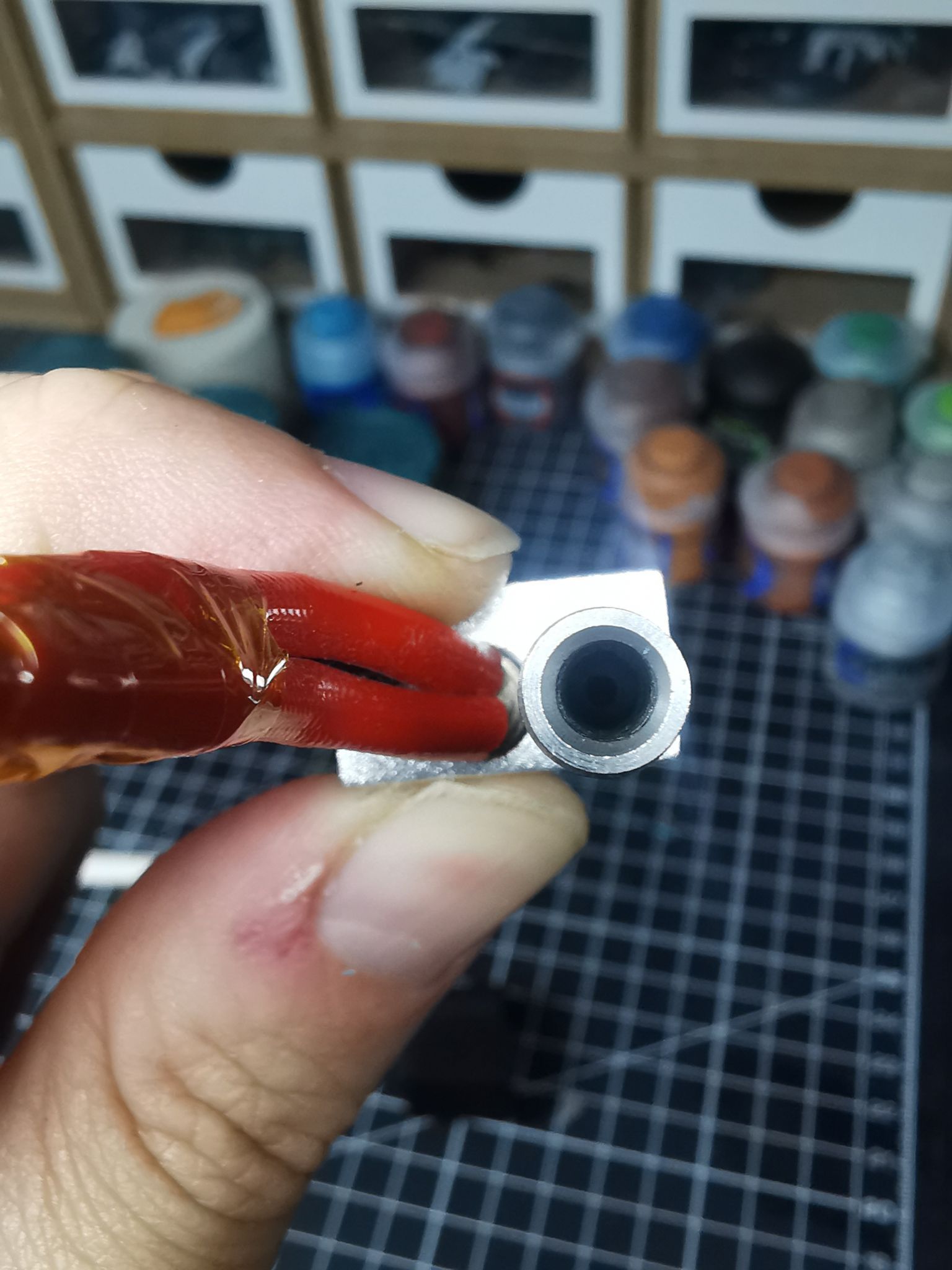

Mogrime Posté(e) Juin 2, 2022 Auteur Partager Posté(e) Juin 2, 2022 La tête entière est neuve je l'ai changé il y a moins de 2 semaines. Oui le Heatbreak est d'origine. Le tube PTFE j'ai testé hors de la tête, l'extrudeur l'entraine correctement sans blocage 1 Lien vers le commentaire Partager sur d’autres sites More sharing options...

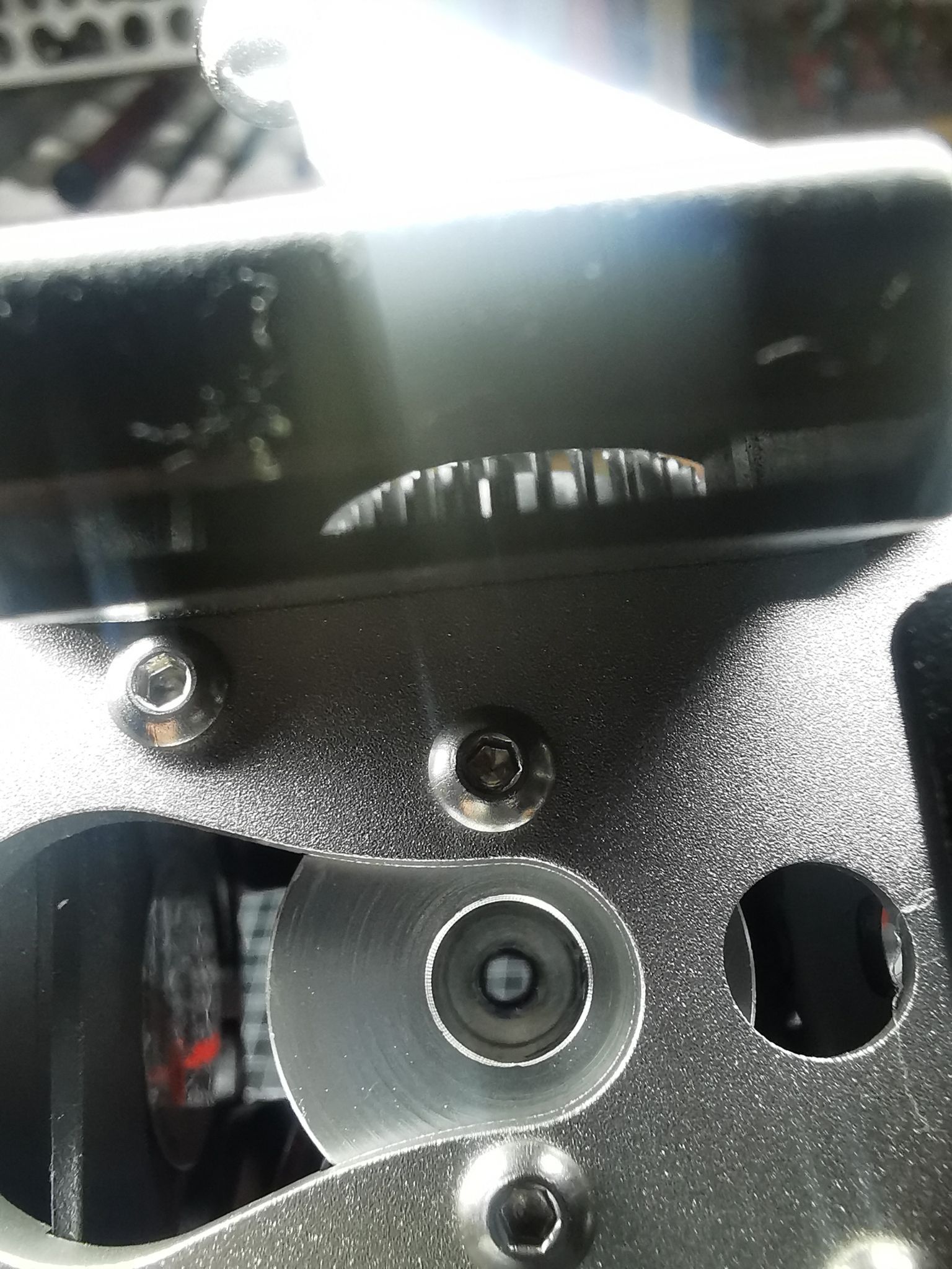

Mogrime Posté(e) Juin 3, 2022 Auteur Partager Posté(e) Juin 3, 2022 (modifié) Hello @Motard Geek je viens de faire un calibrage de l'extrudeur. Celui-ci claque en permanence et se retrouve avec le filament bloqué parfois donc la calibration est totalement faussée. je ne sais plus quoi faire... A savoir que quand il claque je palpe un peu le filament et je sent qu'il claque puis me le remonte d'un petit coup et ressaye de l'envoyer à nouveau et ainsi de suite... Modifié (le) Juin 3, 2022 par Mogrime Lien vers le commentaire Partager sur d’autres sites More sharing options...

Mogrime Posté(e) Juin 4, 2022 Auteur Partager Posté(e) Juin 4, 2022 Bonjour, Après de multiples tests et démontage j'ai décidé de changer la buse. En effet après plusieurs essaies j'ai remarqué que l'extrudeur en solo ne présente aucun problème, idem pour le tube PTFE. J'ai donc démonté la buse et placé une autre de 0.4mm que j'avais en réserve. J'ai refait un calibrage de l'extrudeur puis j'ai lancé une impression. Résultat, le problème n'est visiblement plus présent et l'extrudeur de claque plus. Je suis content mais je trouve cela très étrange car la tête entière de la FLSUN était neuve, en effet je l'avais complètement changée à la suite d'un soucis avec une fuite, idem pour le PTFE capricorne neuf lui aussi ainsi que l'extrudeur. Enfin bref, le principal est que cela refonctionne ! Merci pour vos conseils et retours Lien vers le commentaire Partager sur d’autres sites More sharing options...
