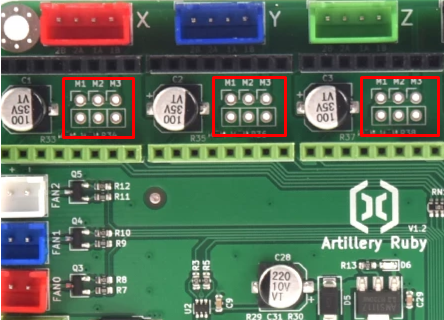

MrMagounet Posté(e) Juin 8, 2022 Partager Posté(e) Juin 8, 2022 Il y a 10 heures, webamax a dit : le mieux est de passer avec des 2208 ou 2209 ? et reflasher avec ta dernière version ? Ici si tu veux vérifier que ton driver est en cause tu peux inverser le driver X et Y dans ce cas si ton driver était bien la cause alors le soucis serait a présent sur l'axe X plus sur l'axe Y. Perso je préfère les 2209 (ou 2226 qui sont des 2209 qui sont revue et chauffe moins) que les 2208 qui support moins de puissance. Mais attention sur une X2 ou Genius Pro, pour mettre des 2208 ou 2209 en plus d'un firmware adapter (cela n'est pas compliqué), il faut faire une modification électronique sur la carte mère Ruby. Artillery n'a pas trouver utile d'installer les pins (MS1, MS2, MS3) qui permet de ponter pour régler les drivers 2209 / 2208. Il sera donc obligatoire d'en souder ou alors de soudé un pontage avec un fils. C'est ces zones si : Si on ne fait pas cela et que l'on configure Marlin pour le support des 2209/2208 alors les moteurs tourneront a l'envers sans pouvoir inversé leur sens de fonctionnement (ou alors en inversant le cablage moteur mais a vérifier ce point) Lien vers le commentaire Partager sur d’autres sites More sharing options...

MrMagounet Posté(e) Juin 10, 2022 Partager Posté(e) Juin 10, 2022 Il y a 10 heures, webamax a dit : Merci je vais vérifier les vrefs demain. 1) j'ai vu la fonction alignement du Z je suppose qu'il faut retirer la courroie, mais est ce éfficace ? Je parle d'améliorations tels que TMC2209, Hotend (E3DV6 ou autre) , des choses qui permettent d'améliorer la machine, l'aspect je m'en fiche. Voila ma couche de m... j'ai debouché la buse et tout nettoyé. La jupe est bien propre, le test d'avant photo 2 du plateau etait pas mal. Je comprends pas.. Le Z alignement G34 n'est pas applicable au X2 et Genius pro uniquement au X1 et Genius, car il faut 2 Z indépendant avec un Driver par moteur ce qui n'est plus le cas avec les X2 et Genius pro qui on un seule driver pour les 2 moteurs Z. Donc ne surtout pas tenter d'appliqué cela sur une X2 et ne jamais retirer la courroir Z. il y a un tas de modif possible comme sur toutes imprimantes 3D FDM, mais faut il en avoir l'utilité. - Des TMC2209 sont plus fiable et plus fluide que les AT2100 d'origine mais sur la Artillery Ruby qui équipe les X2 les connecteur MS1, MS2, MS3 n'ont pas été installé sous les drivers donc ici cela implique a en soudé ou a soudé des pont directement sur la carte mère, puis d'avoir un firmware adapter au 2209. - Si tu fais du PETG ETC un HeatBreak Bimetal est un gros plus sur la tête d'impression. Lien vers le commentaire Partager sur d’autres sites More sharing options...
