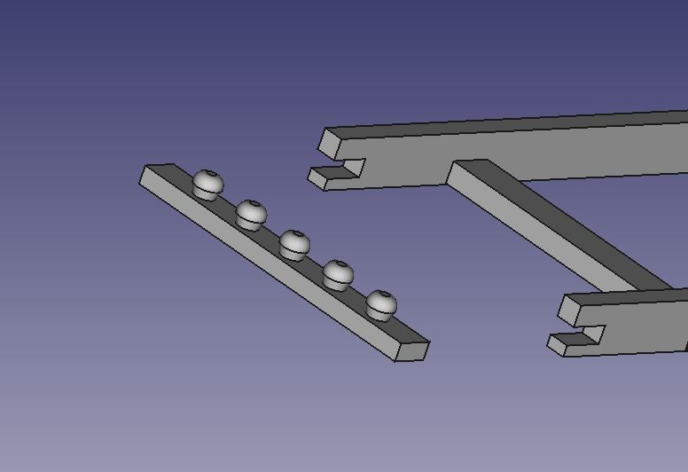

bblt Posté(e) Juin 15, 2022 Partager Posté(e) Juin 15, 2022 bonsoir en fait des bump c'est des cônes inversés de 4mm de Haut, je les mets sur une "échelle" de 20cm de long, c'est pour attacher mes bas de ligne pour la pêche. il s'enlève pour les remplacer, si le petit plot casse, je n'ai pas à tout réimprimer, ( fait en petg ) par contre tu semple avoir également une densité d'extrusion trop faible, https://cults3d.com/fr/blog/articles/identifier-corriger-defauts-problemes-impression-3D en milieu de page bonne nuit je descend à 0.12 voir 0.12, il faut lire je descends à 0.12 voir 0.10 (si la buse est en 0.30) 1 Lien vers le commentaire Partager sur d’autres sites More sharing options...
