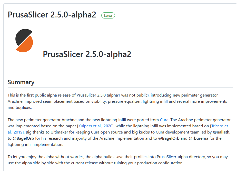

divers Posté(e) Juin 16, 2022 Partager Posté(e) Juin 16, 2022 Prusaslicer 2 est arrivé il y a déjà trois ans (mai 2019) les quatre évolutions suivantes ont apportées de nombreuses améliorations (V: 2.4.2) Je pense que la prochaine version sera majeure donc Version 3, elle intégrera les grands changements avec l'arrivée de la XL et ses cinq têtes. QUI parie pour une V3 ou seulement pour une V2.5 ? Lien vers le commentaire Partager sur d’autres sites More sharing options...
Kachidoki Posté(e) Juin 16, 2022 Partager Posté(e) Juin 16, 2022 Hmmm, techniquement une Prusa XL n'est qu'une imprimante FDM comme les autres, donc ça ne sera probablement qu'une évolution des profils. Après j'imagine bien qu'ils vont changer quelques portions de code en profondeur, car en l'état c'est pas tout à fait adapté aux IDEX, alors un toolchanger à 5 têtes... Je sais qu'ils travaillent aussi sur des fonctionnalités plus évoluées, comme avoir plusieurs tailles de buse entre les têtes, ou reprendre les bonnes idées de IdeaMaker pour la Wipe Tower, qui ne s'appellerait d'ailleurs plus Wipe Tower mais plutôt Prime Tower car la fonction n'est pas la même. Donc plutôt 2.5 pour moi. Lien vers le commentaire Partager sur d’autres sites More sharing options...
Maker Lab Posté(e) Juin 16, 2022 Partager Posté(e) Juin 16, 2022 Je partirai plus sur une 2.5 également. Changer de version majeure implique soit une refonte, soit de grosses nouvelles fonctionnalités vraiment significatives. La XL sera à mon avis un nouveau profil. Quand on regarde le github (code source de l'application), on ne voit pas de mention de 3.0 ou "next"... Et vu le nombre de pull request et d'issues en cours, ça me parait assez peu probable qu'une 3.x arrive rapidement. Peut-être que si une MK4 est dans les cartons (au moins en réflexion) et qu'une (ou plusieurs) nouvelle(s) technologie(s) se greffe(nt) sur cette nouvelle machine, et qu'une profonde refonte de l'application soit nécessaire pour en tenir compte, là oui. Mais encore une fois, j'en doute dans un futur proche. Lien vers le commentaire Partager sur d’autres sites More sharing options...

Kachidoki Posté(e) Juillet 1, 2022 Partager Posté(e) Juillet 1, 2022 Bon j'ai fait un essai cette nuit, profitant de la fraicheur humide après l'orage. Pour comparer j'ai imprimé un benchy avec la 2.4.2 et un autre avec la 2.5.0-alpha2, sur ma bécane en buse de 0.6mm (parfait pour tester les nouvelles parois fines avec l'algo Arachne). J'ai utilisé le pire filament tout venant que j'avais, un PETG recyclé humide couleur kaki. La flemme de le faire sécher. Je n'ai pas activé non plus le "pressure equalizer". J'ai simplement utilisé le profil 0.15mm par défaut pour buse de 0.6mm. Je ne poste pas de photos pour le moment car je compte refaire l'essai avec un PLA de couleur clair pour bien accentuer les défauts, sur ma bécane en buse de 0.4mm et en couches de 0.2mm, histoire que tout le monde puisse comparer avec des réglages communs. Ce que je peux dire, après observation minutieuse des deux pièces en lumière rasante : Certains défauts sur les parois censés être corrigés par Arachne sont effectivement corrigés, mais d'autres persistent (notamment un que je souhaitais voir disparaitre ). Cependant je ne suis pas encore certain que ces défauts ne proviennent pas de ceux censés être corrigés par le "pressure equalizer" que je n'ai pas activé. L'état de surface global me semble meilleur avec l'ancien algo, cependant je n'exclus pas le filament pourrave de l'équation (j'ai imprimé avec le nouvel algo en premier, dans un placard fermé et la bobine à profité de la chaleur de l'imprimante pour sécher avant la seconde impression), à vérifier donc avec un Prusament PLA de couleur claire et séché au préalable. Les coutures sont effectivement bien cachées dans les zones les moins visibles, j'ai hâte de voir ce que ça va donner sur d'autres modèles. Suite au prochain épisode. 2 1 Lien vers le commentaire Partager sur d’autres sites More sharing options...

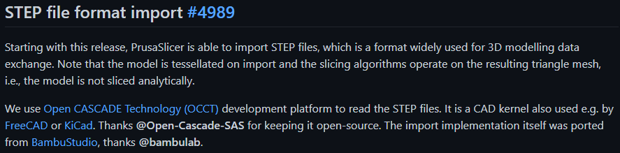

Aezio Posté(e) Aout 20, 2022 Partager Posté(e) Aout 20, 2022 A noter l'ajout (dans la beta1) d'une nouveauté très intéressante, la possibilité d'importer un fichier STEP directement dans PrusaSlicer, plus besoin de créer un STL à importer pour chaque modification du fichier STEP. Lien vers le commentaire Partager sur d’autres sites More sharing options...
Kachidoki Posté(e) Aout 21, 2022 Partager Posté(e) Aout 21, 2022 On en parle ici : Pour l'instant, je continue d'exporter en 3MF. 2 Lien vers le commentaire Partager sur d’autres sites More sharing options...

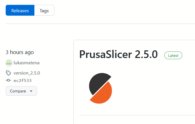

divers Posté(e) Septembre 7, 2022 Auteur Partager Posté(e) Septembre 7, 2022 La version finale 2.5.0 vient d'être mise en ligne. Je vais le télécharger dans la foulée. 1 1 Lien vers le commentaire Partager sur d’autres sites More sharing options...
