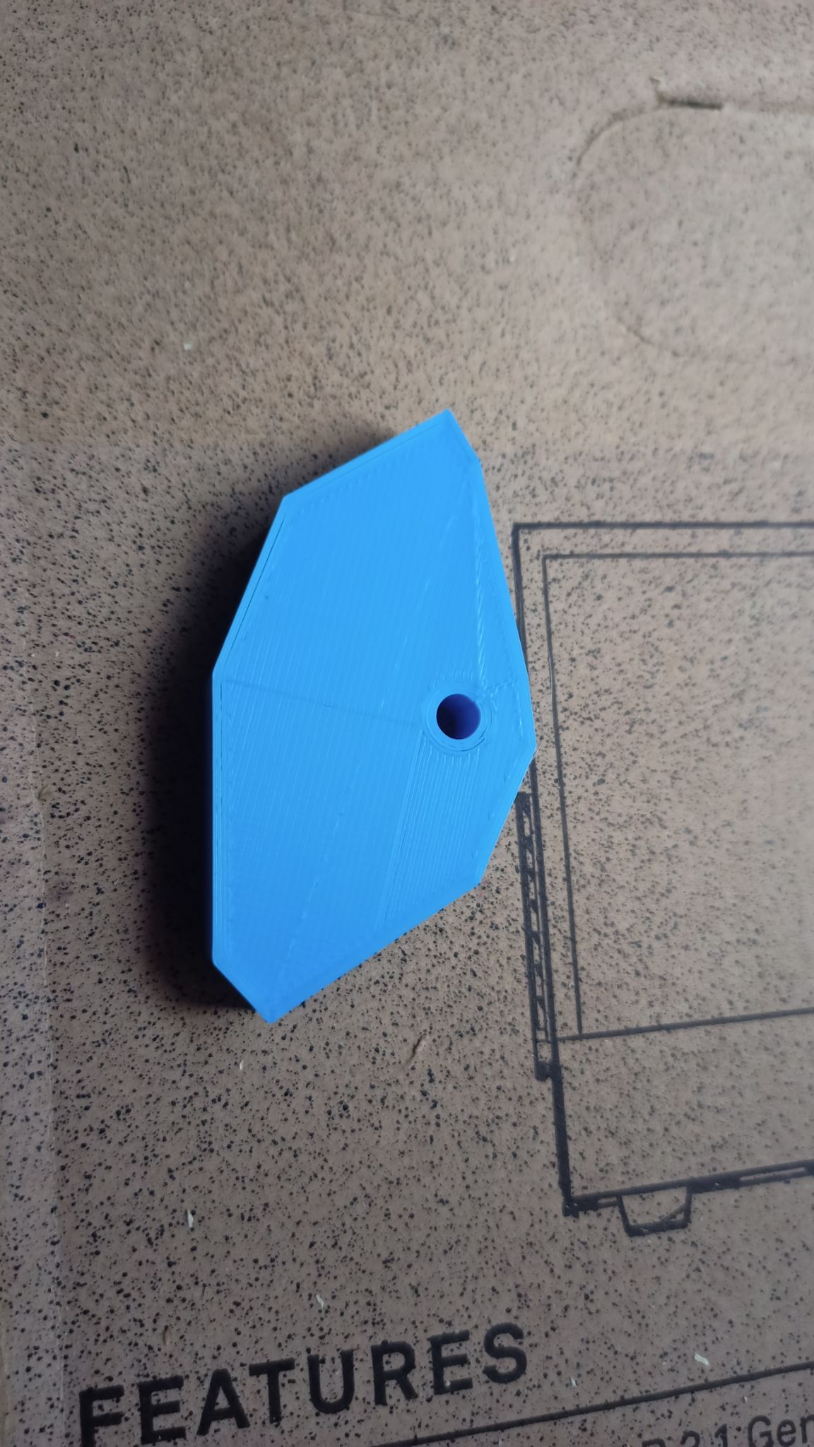

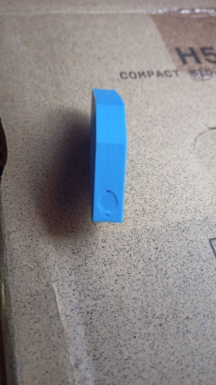

Bonjour je cherche de l'aide que je n'ai pas trouver dans des forum existant.
lorsque j'imprime des troue cylindrique de manière parallèle au plateau ils se retrouve tous a devenir ovale trop large et trop fin d'un autre coté, alors que au contraire les rond parallèle au plateau ressorte parfaitement rond.
je possède une wanhao duplicator D12 230 et j'utilise cura comme slicer et cette pièce comme vous pouvez le voir sur la photo possède des supports
ma question est la suivante : comment régler le problème j'ai vérifier la tension des courroies et que aucune pièce n'ai de jeu anormal, cela peu donc être un problème de support? de slicer? de température ou autre ? (j'imprime en PLA)
Merci de votre temps, je joint une photo avec un troue imprimer parallèlement et l'autre perpendiculairement.

Donc il me semble que tu veux dire que les ouvertures ronde qui ne sont pas parallèle au plan du plateau ne sont pas ronde.
Quand tu regarde l'aperçu après découpage c'est bien rond ? ( il faut peut être réduire la hauteur de couche pour avoir une truc moins déformé a l'impression )
A tu déjà fait un cube de calibration et les cotes étaient t'elles bonne ?
A tu déjà calibré l'extrudeur et ajusté le débit ?
Edit : Bien vérifier que la vis sans tête de maintien du Hotend se trouve bien serré ?

Alors effectivement c'est un grosse erreurs de ma part après avoir trouer avec un foret je me suis rendu compte que c'est une illusion car le troue est en faite en biais et non pas droit. donc mon troue est bien rond mais merci de votre réponse
