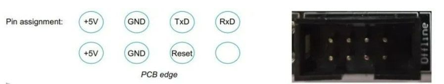

vap38 Posté(e) Juin 19, 2022 Partager Posté(e) Juin 19, 2022 (modifié) Bonjour, Voici mon projet c'est de connecter un contrôleur GRBL au socket externe de la carte mère du graveur SOVOL SVO2 car les connecteurs sont présents ! Question est-il possible de le faire avec le câblage fourni ? Contrôleur GRBL A priori la prise sur la carte mère est un standard, je compte réaliser un test sur la connectique; mais je ne sais pas si le firmware rentre en ligne de compte pour cet usage. a+ Modifié (le) Juin 19, 2022 par vap38 Lien vers le commentaire Partager sur d’autres sites More sharing options...

vap38 Posté(e) Juin 19, 2022 Auteur Partager Posté(e) Juin 19, 2022 (modifié) Ok @pommeverte j'ai corrigé le lien https://www.amazon.fr/gp/product/B0839FZ9MR/ref=ox_sc_act_title_1?smid=A23BEFKTHIOGC0&psc=1 J'ai déjà un élément de réponse c'est une connexion série voici la photo du câblage. Modifié (le) Juin 19, 2022 par vap38 Lien vers le commentaire Partager sur d’autres sites More sharing options...
Savate Posté(e) Juin 19, 2022 Partager Posté(e) Juin 19, 2022 il y a 43 minutes, vap38 a dit : mais je ne sais pas si le firmware rentre en ligne de compte pour cet usage. En général le firmware grbl installé sur les cartes gère tout ce qu'il faut (et tout ce qui est disponible sur la carte : endstops, contrôleur), et en branchant le contrôleur il marche immédiatement. Pour avoir essayé ce type de contrôleur avec ma 3018 : deux défauts majeurs : * quand il est branché : pas de contrôle via usb * à part imprimer depuis une carte sd (les cartes SD ce sont mes départementales à moi ), ça ne sert pas à grand chose (l'utilisation d'octopi avec une tablette remplace avantageusement ce truc) Lien vers le commentaire Partager sur d’autres sites More sharing options...
