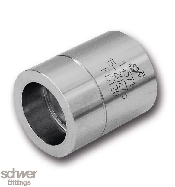

Je cherche pour mon entreprise une solution pas trop onéreuse pour graver des jupes/bagues de flexibles en ALU / INOX voir acier
Une jupe la photo en pièce jointe. Ce n'est pas de moi. Et je cherche a graver comme sur la photo afin d'identifier et tracer nos flexibles.
Pourriez vous me conseiller du matériel, une méthode pour réaliser ce genre de gravure ?

Pour faire 10 gravures par semaine dans de l'inox avec un quatrième axe pour la rotation, il va te falloir du matos pro que tu n'amortiras jamais.
Il y a des graveuses à ultra-sons programmables à quelques milliers d'euros.

Je n'ai pas forcement besoin de la rotation. Je pense graver dans la longueur et non dans le Ø ce qui va limiter considérablement le problème de planéité même si il y en aura toujours.

Je n'ai pas essayé, mais sauf à graver sur de vraiment gros diamètres, j'ai peur que la défocalisation du laser soit suffisante pour que tu ne graves pas grand chose d'utilisable (ou alors va falloir graver très petit)

Dans ce domaine, seul un "laser fibre" peut donner de très bons résultats.
Soit on se dirige vers du "Made In Soleil Levant" pour une moyenne de 2.000 Euros,
Soit vers du matériel en provenance de France mais dont les prix sont un peu plus cher.
Marque - TROTEC, GRAVOTECH, EPILOG et d'autres encore.

Il y a une autre possibilité à envisager : la gravure mécanique.
- avec mordache adapté (serrage comme dans un étau) et donc écriture sur la longueur du cylindre.
- avec option tourne-cylindre, pour graver dans la circonférence du cylindre.
Etudier les machines type Gravotech M10 ou M20.

Merci beaucoup pour les infos. Le sujet est toujours d'actualité. On cherche toujours une solution pas trop onéreuse. L'idée me plait bien a voir si il est possible de graver de l'inox. Je vais me renseigner. La gravure sera sur la surface et ne peut être fait qu'avant le sertissage. A voir si lors de la compression de la jupe la gravure ne s'estompe pas ou ne se déforme pas trop.
