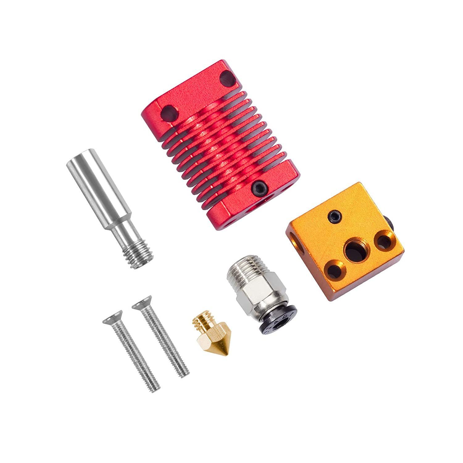

Bayou Tèche Posté(e) Juin 27, 2022 Posté(e) Juin 27, 2022 Bonjour, Je suis en train d'explorer ma machine (Ender 3) toute neuve, et je suis en train de regarder le heatbreak en vue d'un remplacement par un modèle bi-métal. Or, je n'arrive pas à le désolidariser du bloc de chauffe. Il est bien sorti du radiateur (lisse). Est-ce une seule pièce? Est-ce remplaçable par du moins cheap? Merci!
pommeverte Posté(e) Juin 27, 2022 Posté(e) Juin 27, 2022 (modifié) Salut, Normalement le heatbreak est simplement vissé dans le bloc (taraudé M6), comme tu peux le voir : Citation Modifié (le) Juin 27, 2022 par pommeverte
Bayou Tèche Posté(e) Juin 27, 2022 Auteur Posté(e) Juin 27, 2022 Comme c'est une machine qui a déjà chauffé, il se peut qu'il soit coincé, dans ce cas. Je vais essayer en y allant plus fort au dévissage
Savate Posté(e) Juin 27, 2022 Posté(e) Juin 27, 2022 à l’instant, Bayou Tèche a dit : Je vais essayer en y allant plus fort au dévissage fait quand même chauffer le tout avant de dévisser, sinon ça peut casser net.
Bayou Tèche Posté(e) Juin 27, 2022 Auteur Posté(e) Juin 27, 2022 Ouaip, ben ça vient pas. Je vais racheter un hot end avec heatbreak bi-métal.
pommeverte Posté(e) Juin 27, 2022 Posté(e) Juin 27, 2022 Si la chauffe de l'ensemble ne fonctionne pas, as-tu essayé de mettre du dégrippant (WD40,...)?
Bayou Tèche Posté(e) Juin 27, 2022 Auteur Posté(e) Juin 27, 2022 C'est quasi fretté! Et le heatbreak est mou, je l'ai senti prêt à s'écraser, pas insisté. J'ai commandé un mk8, je ne sais pas s'il est mieux que celui d'origine? Pas facile de s'y retrouver dans toutes ces appellations à base de codes. Le plus on cherche d'éclaircissements, le plus on est paumé!
