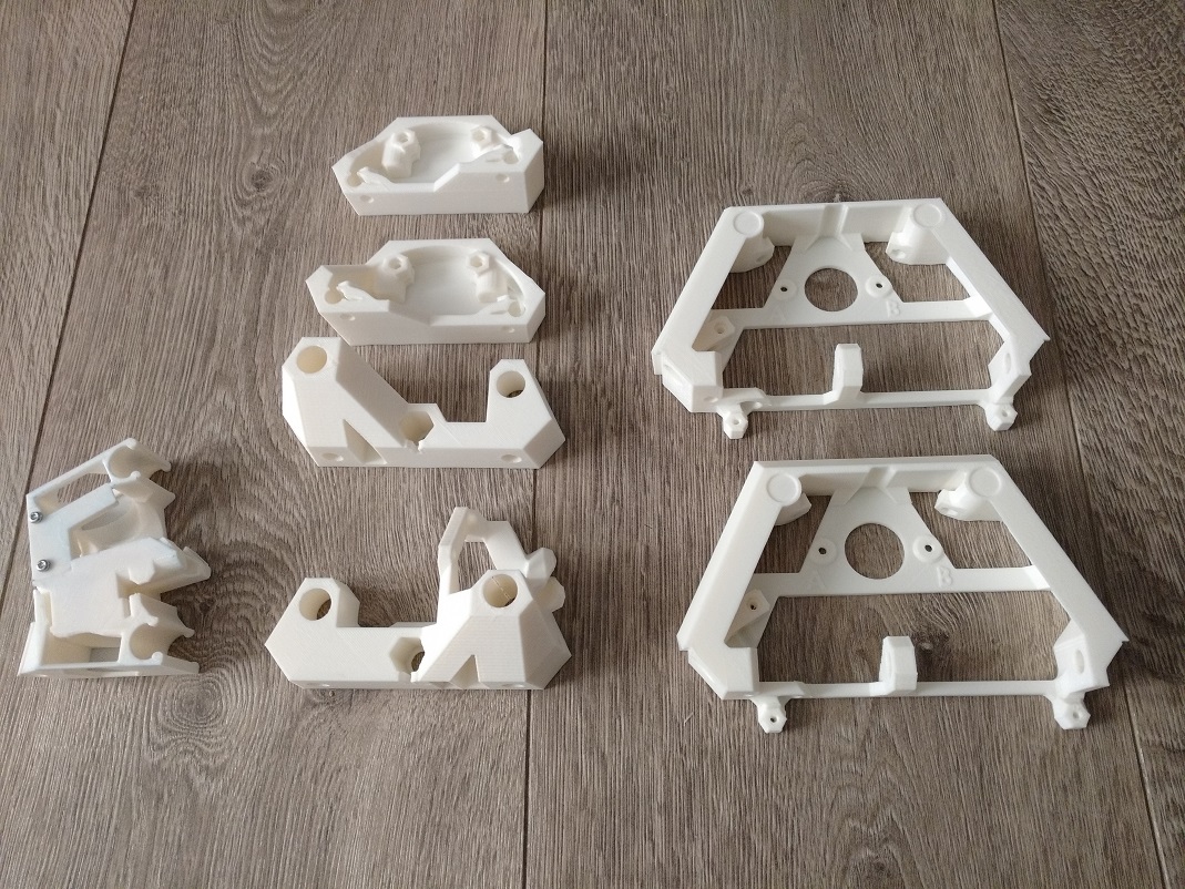

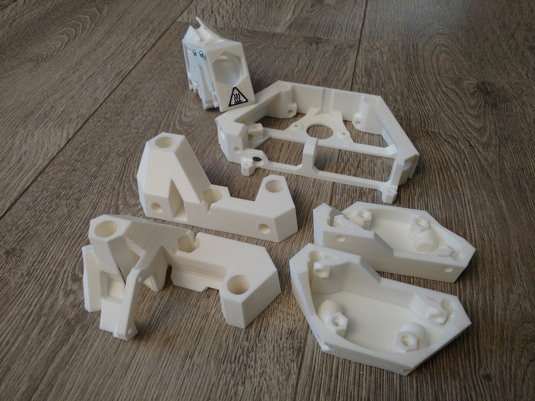

Mysterick Posté(e) Septembre 17, 2016 Auteur Posté(e) Septembre 17, 2016 Bon, la poste ne m'a rien déposé aujourd'hui, j'espère recevoir mes composants début de semaine prochaine. En attendant j'ai imprimé une partie de la DiscoEasy à savoir : Les deux renforts hauts Les deux chariots X La tête d'impression 1 Renfort bas sur les deux. Bilan : Ça s'imprime nickel en 0.2 j'ai mis de l'infill 33% partout pour avoir des pièces bien rigides. On verra si ça ne me pose pas de problème sur la partie fixation des barres ! En tout cas, elle sont nettement mieux imprimées que les pièces recues d'origine de la part de Dago. J'ai hate ! Je vous tiens au courant

Mysterick Posté(e) Septembre 17, 2016 Auteur Posté(e) Septembre 17, 2016 Alors, je vais te répondre très rapidement parce que c'est très simple. Au vue de la re-conception, le design des pièces a été fait je pense pour éviter les renfort : j'ai tout imprimé sans renforts !!!. J'ai juste amélioré la surface d'adhésion pour éviter d'avoir du warping. 1

Mysterick Posté(e) Septembre 17, 2016 Auteur Posté(e) Septembre 17, 2016 Après bien entendu, il faut disposer les pièces de manière ingénieuses, en mettant côté plateau ce qui serait dans le vide. je vais te faire une photo pour te montrer le sens d'impression.
Netfast Posté(e) Septembre 17, 2016 Posté(e) Septembre 17, 2016 il y a 1 minute, Mysterick a dit : Après bien entendu, il faut disposer les pièces de manière ingénieuses, en mettant côté plateau ce qui serait dans le vide. je vais te faire une photo pour te montrer le sens d'impression. Je commence a prendre se reflexe, mais je suis preneur de tes conseils
Mysterick Posté(e) Septembre 17, 2016 Auteur Posté(e) Septembre 17, 2016 (modifié) Voila, le sol c'est le plateau. Biensur même tarif pour la petite partie démontable de la tête. Pour les fixations hautes, attention c'est la même pièce à imprimer en miroir. Pour les fixations basses, c'est la même pièce sans miroir. Voila, Filament PLA Premium blanc, Température 200°C, Epaisseur de couche 0.2 mm (correspond au mode Rapide dans CbD), Replissage 33% (Correspond à renforcé), sans supports, avec amélioration de la surface d'adhésion. Modifié (le) Septembre 17, 2016 par Mysterick
