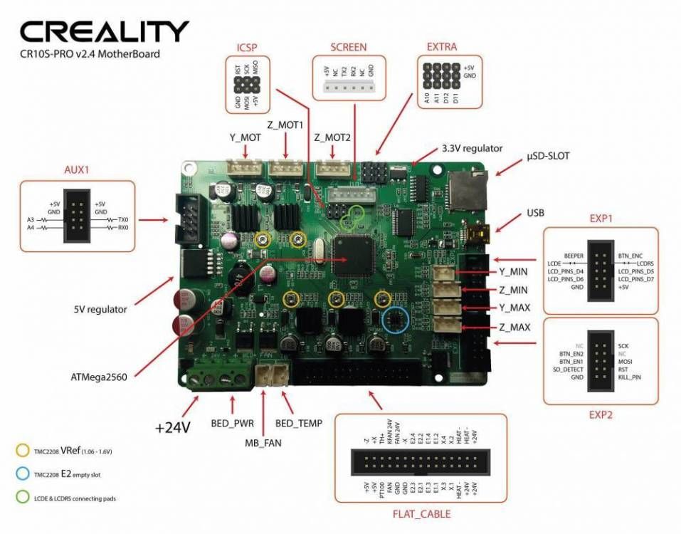

Coilsconnection Posté(e) Juin 29, 2022 Partager Posté(e) Juin 29, 2022 Bonjour a tous , je reviens vers vous car je souhaite changer ma CM d'origine ( 8 bits) sur ma cr10sprov2 par une bigtreetech ( 32 bits ) , vu le nombres important de références chez eux , je ne sais quoi choisir et comme la 1er fois que je suis venus ici mon problème a été résolu en 2 temp 3 mouvements je me permet de vous resolliciter ! Lien vers le commentaire Partager sur d’autres sites More sharing options...
pommeverte Posté(e) Juin 30, 2022 Partager Posté(e) Juin 30, 2022 (modifié) Salut, Étant donné que la SKR 1.4 turbo a déjà été installée sur une CR10S pro, alors n'importe quelle carte (SKR mini E3, SKR 1.4, 2, Pro ou octopus) devrait pouvoir être installée. Apparemment l'écran ne nécessite qu'une liaison série (Rx/Tx). Tu trouveras ici un exemple de version Marlin pour la CR10S Pro munie d'une SKR 1.4 turbo avec les sources du firmware de l'écran. Y'a plus qu'à Modifié (le) Juin 30, 2022 par pommeverte 1 Lien vers le commentaire Partager sur d’autres sites More sharing options...
PierreG Posté(e) Juillet 1, 2022 Partager Posté(e) Juillet 1, 2022 @Coilsconnection Le principal problème avec cette imprimante, est le connecteur 40 broches qui relie l'axe X et la carte-mère. Je ne connais aucune autre carte-mère équipée de ce connecteur 40 broches. Il va donc te falloir faire un peu de raccord entre le cable et la nouvelle carte !! 1 Lien vers le commentaire Partager sur d’autres sites More sharing options...
Coilsconnection Posté(e) Juillet 1, 2022 Auteur Partager Posté(e) Juillet 1, 2022 il y a 18 minutes, PierreG a dit : @Coilsconnection Le principal problème avec cette imprimante, est le connecteur 40 broches qui relie l'axe X et la carte-mère. Je ne connais aucune autre carte-mère équipée de ce connecteur 40 broches. Il va donc te falloir faire un peu de raccord entre le cable et la nouvelle carte !! salut pierre , oui oui je la connais que trop bien et cette fichue nappe horrible , c'est pas un problème pour moi de refaire tous les branchements. Lien vers le commentaire Partager sur d’autres sites More sharing options...

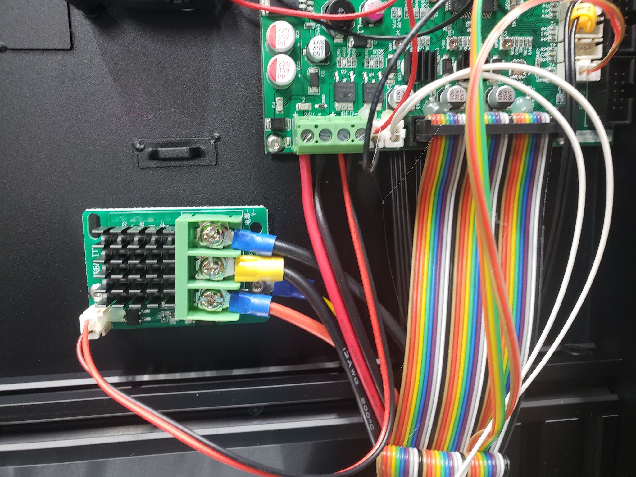

fran6p Posté(e) Juillet 2, 2022 Partager Posté(e) Juillet 2, 2022 En utilisant un adaptateur de la CR10Spro supplémentaire : Il doit être possible de réutiliser la nappe de liaison: nouvelle carte (SKR ou autre) => adaptateur complémentaire => nappe => adaptateur sur l'axe X. Il faut juste faire les mini-câbles non ? 1 Lien vers le commentaire Partager sur d’autres sites More sharing options...
Coilsconnection Posté(e) Juillet 9, 2022 Auteur Partager Posté(e) Juillet 9, 2022 Le 02/07/2022 at 16:23, fran6p a dit : En utilisant un adaptateur de la CR10Spro supplémentaire : Il doit être possible de réutiliser la nappe de liaison: nouvelle carte (SKR ou autre) => adaptateur complémentaire => nappe => adaptateur sur l'axe X. Il faut juste faire les mini-câbles non ? merci fran , c'est aussi une solution viable , d'autre part je cherche désespérément ( je dois mal chercher ) le schema de cette nappe , quels fil correspond a quoi . Lien vers le commentaire Partager sur d’autres sites More sharing options...
pommeverte Posté(e) Juillet 9, 2022 Partager Posté(e) Juillet 9, 2022 (modifié) Salut, Ce schéma devrait t'aider. Attention, c'est coté câble et non carte, il y a donc une symétrie dans mes repères (je te conseille de tester les broches de masse pour valider l'orientation Citation Modifié (le) Juillet 9, 2022 par pommeverte 1 Lien vers le commentaire Partager sur d’autres sites More sharing options...
Coilsconnection Posté(e) Juillet 9, 2022 Auteur Partager Posté(e) Juillet 9, 2022 Il y a 10 heures, pommeverte a dit : Salut, Ce schéma devrait t'aider. Attention, c'est coté câble et non carte, il y a donc une symétrie dans mes repères (je te conseille de tester les broches de masse pour valider l'orientation merci beaucoup , ca me réconforte dans mon 1er choix de changer directement de CM et de virer cette nappe horrible et de repartir sur un câblage plus discret avec gaine tressée , la CM sera une skr mini E3 V3 et un module d'arrêt automatique relais v1.2 . Lien vers le commentaire Partager sur d’autres sites More sharing options...
