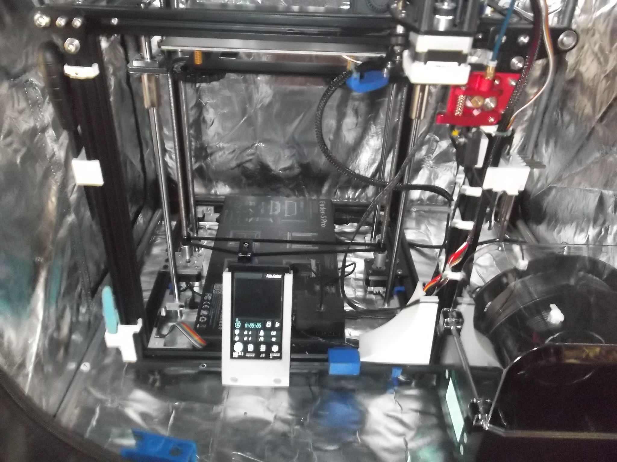

Steeve Osteen Posté(e) Juillet 6, 2022 Posté(e) Juillet 6, 2022 (modifié) Bonjour à tous, j'ai créé ce thread afin de vous présenter les améliorations que je fais sur mon Ender 5. Actuellement j'ai changer le plateau magnétique par un plateau verre Origine Creality ainsi que modifier l'arrivée du fil en passant de bowden à direct drive simplement en déplaçant le stepper de l'extrudeur avec un kit amazon. Je viens de recevoir la future évolution à savoir une CM 4.2.7 et un CR touch. pour le firmware, en allant sur le site du fabricant , je trouve un firmware pour le 4.2.7. Du coup, je vais essayer de suivre ce thread qui explique comment faire, et je reviens vers vous. Pour l'instant les modifs sont en stand by car j'ai une commande de pièces en PETG qui tourne donc ça va attendre. Merci à tous. Modifié (le) Juillet 6, 2022 par Steeve Osteen Correction coquille

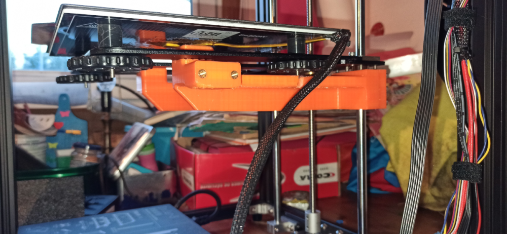

Steeve Osteen Posté(e) Juillet 12, 2022 Auteur Posté(e) Juillet 12, 2022 Merci pour ton retour. Je pense faire tout cela en 3 steps. création et impression de support pour rigidifier le plateau, à haute vitesse ça tremble pas mal quand même. intégration de la CM4.2.7 avec le firmware ender5 stock de chez crerality préparation d'un firmware aux petits oignons avec le CR touch qui d'après ce que je comprends utilise le même firmware que le BL touch donc je vais me baser dessus je pense. Concernant le tuto, je garde en tête ta proposition, je vais déjà essayer de comprendre le travail qu'a fait @fran6p. j'ai commencé à lire et le travail est loin d'être négligeable. Concernant le point 1, j'imprime en PETG, donc ça devrait tenir. merci à toi @KpDp_3D....

Steeve Osteen Posté(e) Juillet 27, 2022 Auteur Posté(e) Juillet 27, 2022 (modifié) Concernant les améliorations prévues, la CM fonctionne bien avec le CR touch, j'ai réglé mon problème de firmware qui n'intégrait pas les bonnes dimensions de plateau. il faut que je refasse maintenant mes renforts de plateau car je me suis rendu compte qu'ils manquaient de jeu au niveau de la fixation, résultat ils tapent dans les vis des douilles à billes et font plonger le plateau vers le bas. Les inserts sur le coté sont là pour prévoir le support de câble du bed chauffant. bref, encore du taf. Modifié (le) Juillet 27, 2022 par Steeve Osteen

Steeve Osteen Posté(e) Aout 5, 2022 Auteur Posté(e) Aout 5, 2022 Pas de soucis @KpDp_3D, j'ai moi aussi du m'éloigner un peu de l'imprimante en dehors de la création des bras de supports modifiés pour éviter les déformations du bed. pour le support du cable, j'y avais pensé mais je voulais tenir le câble autrement du coup je devrais le modéliser cet automne. Pour les LEDs, j'ai pas encore eu le temps de le faire, je pense que je le ferais quand je referais le refroidissement filament pour les intégrer dedans. Tu as pris quoi comme base pour les Leds ?

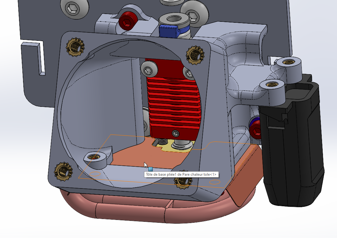

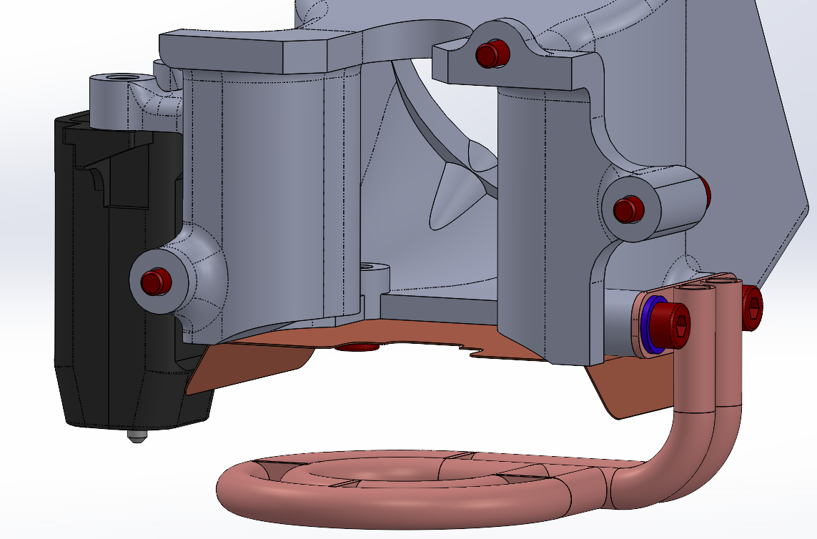

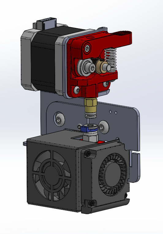

Steeve Osteen Posté(e) Février 19, 2023 Auteur Posté(e) Février 19, 2023 (modifié) Salut à tous, Voici l'évolution en cours de la machine, je suis actuellement sur un refroidissement stock avec un directdrive ce qui visuellement donne ça : J'ai aussi le CR Touch de l'autre coté. je vais virer le bloc de refroidissement et le remplacer par un blog qui va guider le flux d'air de manière plus propre sur le heat break et un refroidissement de la pièce par Berd Air double circuit (qui peut le plus peut.... encore plus) Le CR touche sera palcé e l'autre coté, (modification du Firmware pour le prendre en compte, le berd Air est visible en dessous, et surtout la grosse partie que je souhaite testé, c'est la protection thermique du bloc plastique par l'utilisation d'une plaque pare chaleur en tôle fine qui sera directement refroidie par le ventilo principal, comme la tôle est fine, il n'y a quasiment aucune inertie et donc devrait protégé le bloc de refroidissement de la tête de chauffe. La tôle pare chaleur est en contact avec le bloc plastique uniquement au niveau des vis. Bref, on va tester voir ce que cela donne. Modifié (le) Février 19, 2023 par Steeve Osteen
