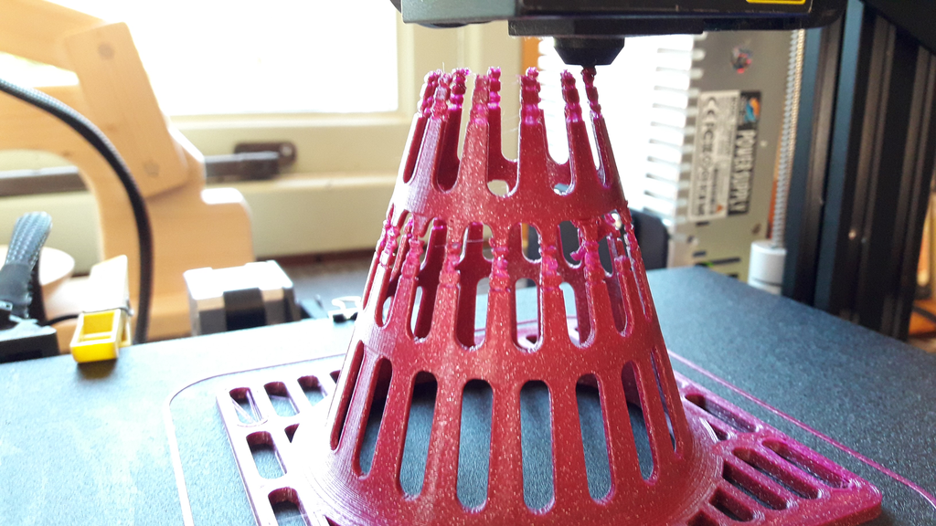

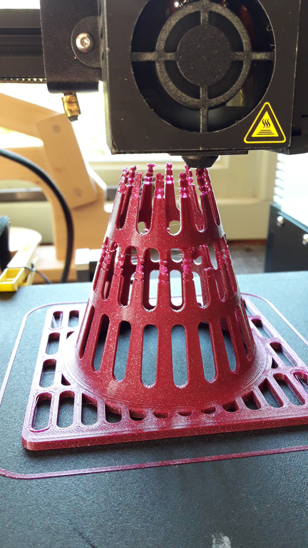

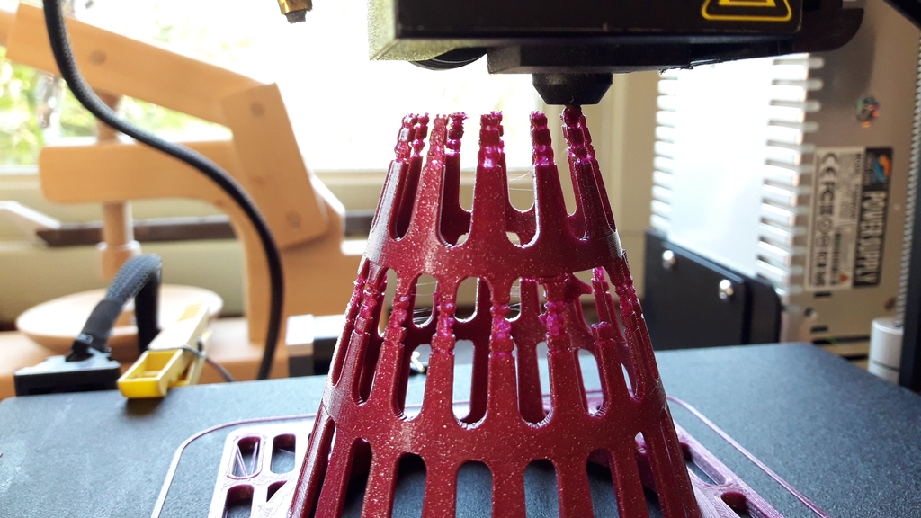

Bayou Tèche Posté(e) Juillet 6, 2022 Partager Posté(e) Juillet 6, 2022 Bonsoir, Je découvre petit à petit le monde de l'impression 3D, très content. Mais ce soir, petit problème de sous extrusion sur un objet quasi terminé. Il s'agit de ceci: Piège à frelons Ma machine est une Ender3 avec une buse 0.4 neuve, l'extrudeur est un Redrex Dual Gear Extruder, et le filament est celui-ci. L'objet a été découpé sous Cura 4.4.1 (celui qui s'installe dans Linux Mint). Les réglages sont les suivants: -Hauteur de couche: 0.2 -Hauteur couche initiale: 0.32 -Largeur de ligne: 0.4 Je joins le fichier .3mf pour les autres détails qui pourraient être utiles. Et les photos de ce qui se produit. J'en profite pour signaler que lors du premier souci, j'ai mis en pause, poussé le filament à la main et repris l'impression. Manoeuvre re-tentée par la suite, mais lors de la mise en pause la tête reste sur place, donc impossible de pousser le filament. Et reprise d'impression impossible via le menu, obligé de couper l'alim pour simuler une panne de courant. J'ai fini par arrêter car l'objet sera inutilisable... Pénible après plusieurs heures d'attente. Qui pourrait m'aider à situer la cause du problème? CE3_Asian_hornet_trap.3mf Lien vers le commentaire Partager sur d’autres sites More sharing options...
Denis Paco Posté(e) Juillet 6, 2022 Partager Posté(e) Juillet 6, 2022 Bonsoir A vérifier si le tube PTFE ne serais pas déformé dans la tête d'impression se qui freine la sortie du filament, il y a deux endroits ou il y a de la sous extrusion, la ou il n'y a pas beaucoup de matière 1 Lien vers le commentaire Partager sur d’autres sites More sharing options...
PPAC Posté(e) Juillet 6, 2022 Partager Posté(e) Juillet 6, 2022 Salutation ! Pour moi, après de multiple rétractions tu arrive a un problème de sous-extrusion lors de la reprise sur rétraction. La piste de Denis Paco est donc a vérifier. Mais il y a aussi peut être, une vitesse de rétraction et distance de rétraction trop élevé et un contrôleur de moteur pas a pas pour l’extrudeur qui chauffe est se met en sécurité ( voir si de réduire la "vitesse de rétraction" a 25 mm/s au lieu de 45 mm/s et ou de réduire la distance de rétraction (actuellement de 5 mm ) limite le soucie est si oui alors c'est possiblement la VRef du contrôleur de moteur pas a pas a légèrement abaisser ou le contrôleur se trouve mal refroidi. il y a aussi la piste du heatbreak mal refroidie ou de la jonction buse, PTFE a revoir ( cf Titis procédure du tuto suivant ) pour plus de pistes 1 Lien vers le commentaire Partager sur d’autres sites More sharing options...
Bayou Tèche Posté(e) Juillet 7, 2022 Auteur Partager Posté(e) Juillet 7, 2022 Bonjour, Merci pour les réponses, toutes pistes intéressantes. Je pense que mon PTFE est bien positionné, ayant fait un nettoyage complet du hotend avant impression (+buse neuve) pour mettre toutes les chances de mon côté car temps d'impression long et je voulais absolument éviter ce qui est arrivé: la merdouille en fin de travail, qui annule des heures d'attente! Finalement pas suffisant. Le filament étant légèrement pailleté (métallisé), intuitivement j' incriminais une particule bouchant la buse de 0.4.... J'ai réduit vitesse et distance de rétractation. Je vais lancer l'impression de mon Bullseye et voir ce qui se produit. Question supplémentaire puisque le réglage Vref a été évoqué: faut il le modifier, sachant que j'ai installé un second ensemble moteur/vis en Z? Allez, c'est parti! Lien vers le commentaire Partager sur d’autres sites More sharing options...
Bayou Tèche Posté(e) Juillet 8, 2022 Auteur Partager Posté(e) Juillet 8, 2022 Bonsoir, Après bien des modifs réglage, et un démontage complet + nettoyage (bis) du circuit filament, je pense avoir trouvé la cause: l'extrudeur Redrex à entraînement double. Il n'arrivait pas à pousser le filament, à cause je pense des moletages des pignons. Je l'ai viré, remis celui d'origine et ça fonctionne bien. Le Bullseye est imprimé sans problème (à part le support BLtouch qui s'est écollé du plateau). Je vais donc adapter le bras presseur sur l'extrudeur d'origine, ça devrait le faire. Merci pour votre aide 1 Lien vers le commentaire Partager sur d’autres sites More sharing options...
