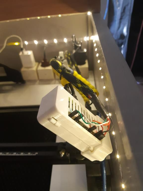

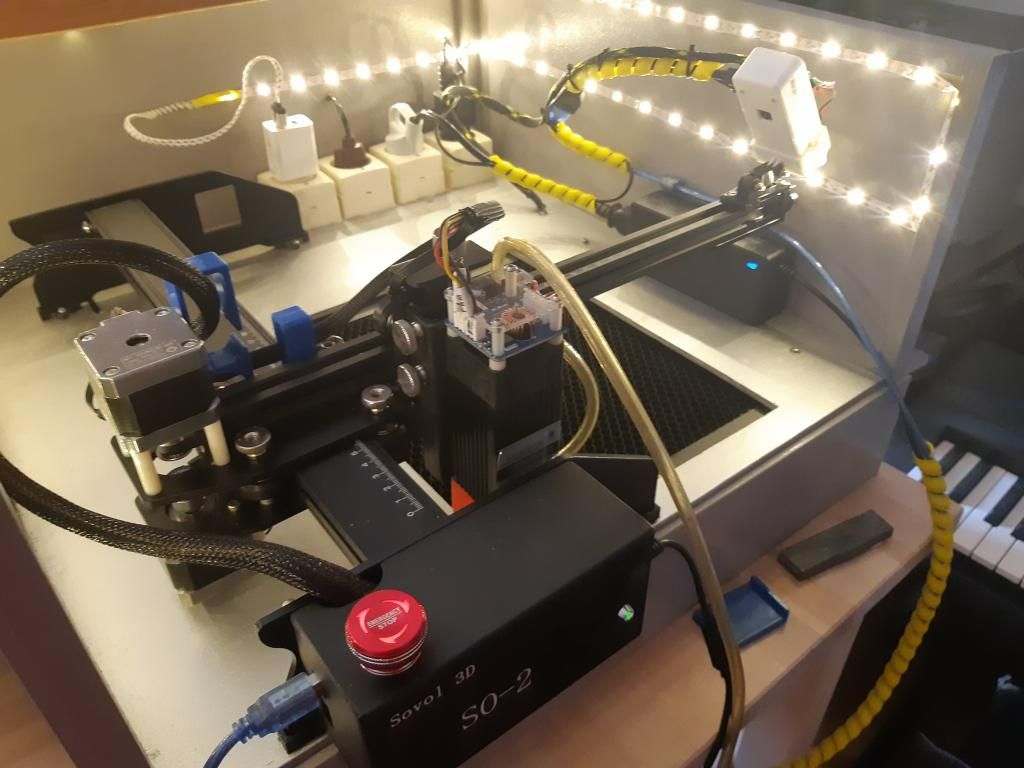

Voici une solution intéressante commander à distance via le Rapsberry pi quatre fonctions sans bouger du canapé 😀
 pour éteindre ou allumer les équipements avec l'option enclosure de OCTOPRINT
Le Laser SOVOSO2 GPIO 22
La lumière GPIO 6
L'aspirateur des fumées GPIO 26
L'air assist GPIO4
Le câblage nécessite de programmer les GPIO selon l'attribution de chaque équipement.

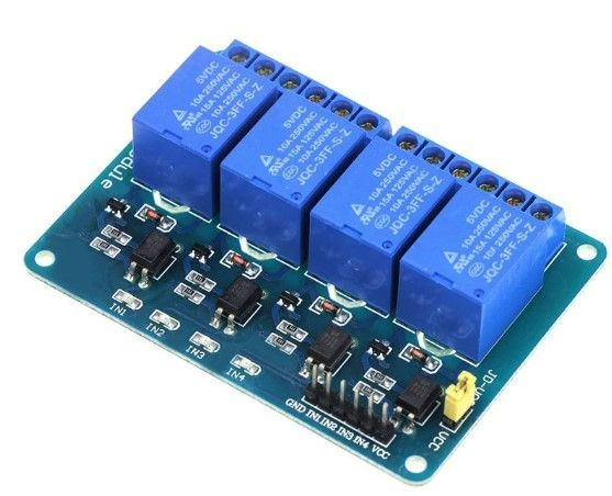

En exemple GPIO 6 pour l'éclairage et affecter ensuite le relais sur la carte de puissance qui est équipée de 4 relais.
Sur le module de puissance il suffit d'alimenter la carte en 5V et d'affecter les quatre GPIO entre le RAPSBERRY et le module de puissance.
Pour la carte de puissance il suffit de choisir le commun relié au secteur phase  et d'ensuite de brancher toutes les prises secteur au neutre.
La commutation est commandée par l'interface OCTOPRINT Enclosure avec le bouton affecté à la fonction.
Rien de BIEN compliqué il suffit de ne pas se tromper dans l'affectation des GPIO sur la carte Rapsberry.

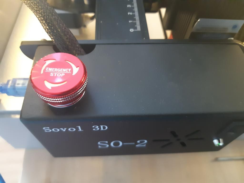

Nota : j'ai rajouté un bouton arrêt d'urgence sur le laser pour la sécurité de la personne afin d'intervenir rapidement dans le cas d'un incident.
