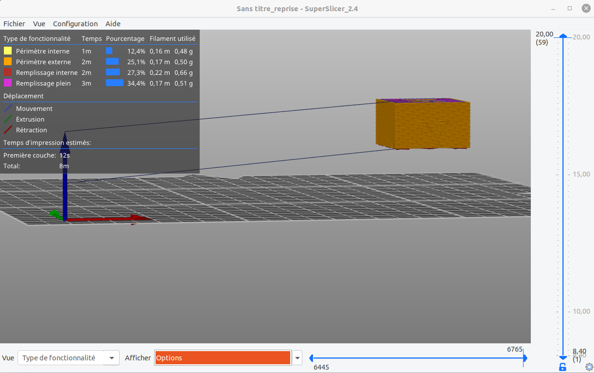

Hello! Je déterre un peu, mais j'aurai besoin de précisions sur cette technique : j'ai une pause dans un gcode qui rate la reprise d'impression... vu la piece, ce serait facile à  recoller, mais je débute et le tripotage de gcode m'est encore inconnu. Je le mets en PJ des que mon (autre) impression est terminé, il est sur la carte SD...
Merci!

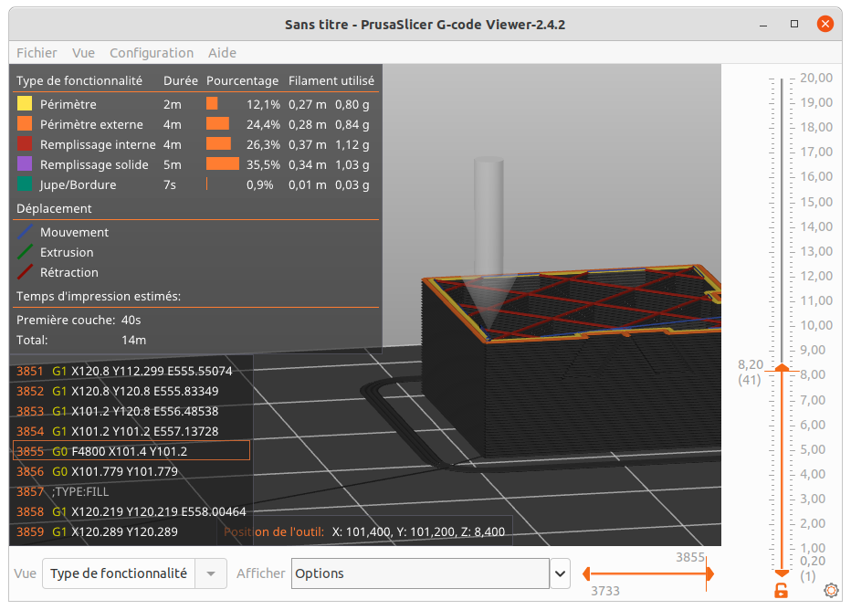

Donc ouvrir ton fichier .gcode avec Repetier Host ou Prusa Slicer Gcodeviwer avec leur aperçu d'un gcode,  pour faire défiler étape par étape et permettre de trouver la position (ligne de l'instruction) où tu cherche a rependre ( donc la ligne dans le fichier .gcode )

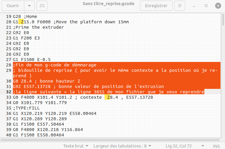

et il te faudra ouvrire ton fichier .gcode avec un éditeur de texte ( genre NotePad++ ), enlever toutes les lignes qui imprime ce qu'il y a avant (mais garder le minimum pour avoir un home et la mise en chauffe ) et, éventuellement, si l'objet est imprimé dans un contexte de distance absolut pour l'extrudeur, modifier le contexte pour la position de l'extrudeur ( une ligne "G92 E..." voir  G92: Set Position  )
( si je veux reprendre depuis la ligne 3855 de mon exemple il me faudra garder mon g-code de démarrage habituel ( car il fait juste un home et la mise en chauffe sans ligne de purge donc pas de risque de collision ) puis bien positionner Z et E ( ici "G0 Z8.4" (la hauteur Z de cette couche ( la dernière valeur de Z dans les lignes avant cette instruction où je veux reprendre) et un "G92 E557.13728" ( la dernière valeur de E avant cette instruction où je veux reprendre ) )
(préférer reprendre sur une commande G0 car les G0 sont des déplacement, plutôt que sur une commande G1 car les G1 sont des déplacement avec extrusion.)
Puis tu "enregistre sous" ce fichier .gcode, le vérifie en aperçu ( avec les déplacement visible a l'aperçu) sous Prusa ou Repetier ou autre
et si cela semble bien tu tente l'impression.
Mais bien surveiller la "reprise" et avoir le main prête pour couper le courant en cas de ratage catastrophique....
