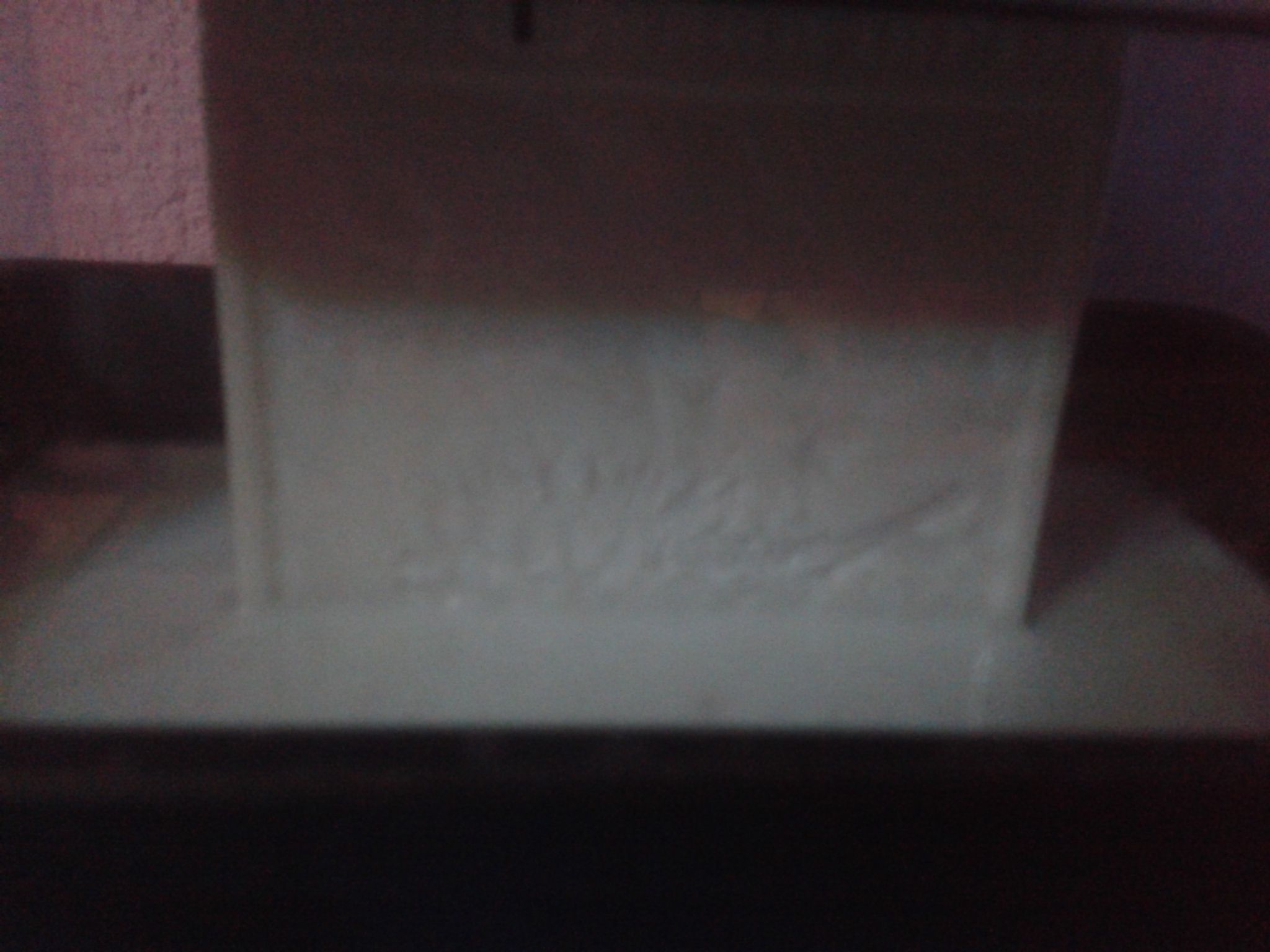

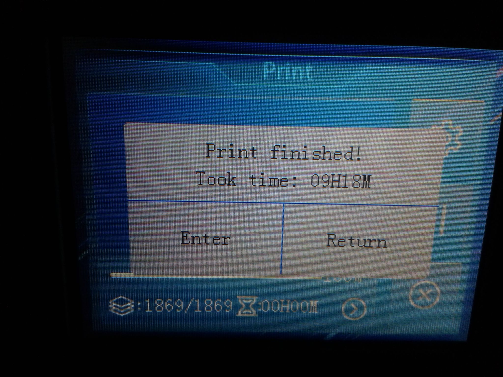

PPAC Posté(e) Juillet 11, 2022 Partager Posté(e) Juillet 11, 2022 (modifié) Salutation ! il y a 39 minutes, pommeverte a dit : Par exemple, @PPAC, tu te souviens du temps d'impression de ta lithophanie? le truc c'est que sur la Photon Ultra on a une résolution X et Y de 80 micron (et une petite surface d'impression ) et que avec des résines de bases on a beaucoup de risque de casser l'impression si on la fait a plat sur le plateau quand on la détache du plateau, donc je l'ai imprimé en hauteur pour profiter de la résolution Z a 50 microns et cela ma pris 9h18 pour 1869 couches mais j'avais mis plus de distance de levage et de délais en temps de pause entre les mouvements et l'exposition car j'utilisé une nouvelle résine (donc en mode pas de prise de risques ...) Modifié (le) Juillet 11, 2022 par PPAC 50 micron et pas 0.05 microns 1 Lien vers le commentaire Partager sur d’autres sites More sharing options...
