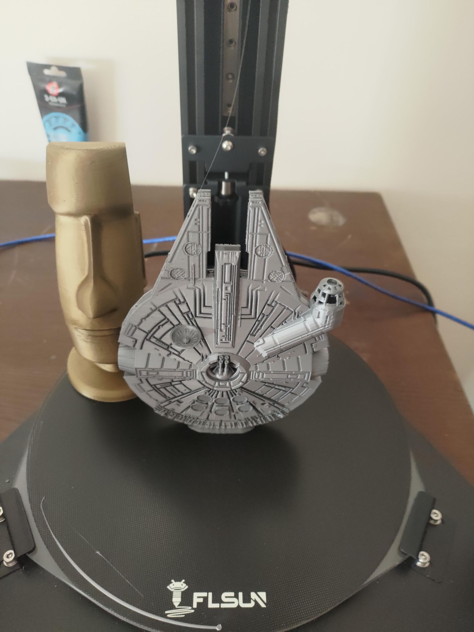

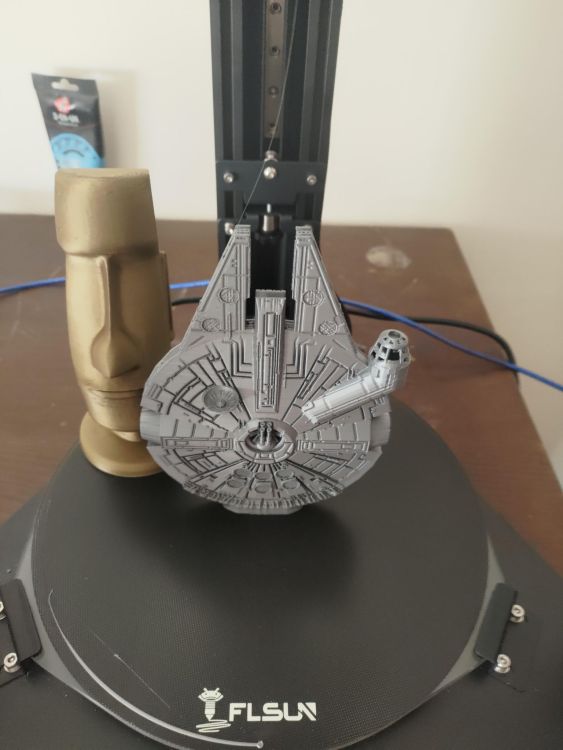

En photo mes plus gros print a ce jour :
La statue 4 heure sans support, nickel a part quelques coulure sous le menton
Le faucon millenium 16 heure, impeccable (malgres qu'un fanduck ce soit détaché pendant la nuit, pas assez serré sans doute, je comprends pas trop)
