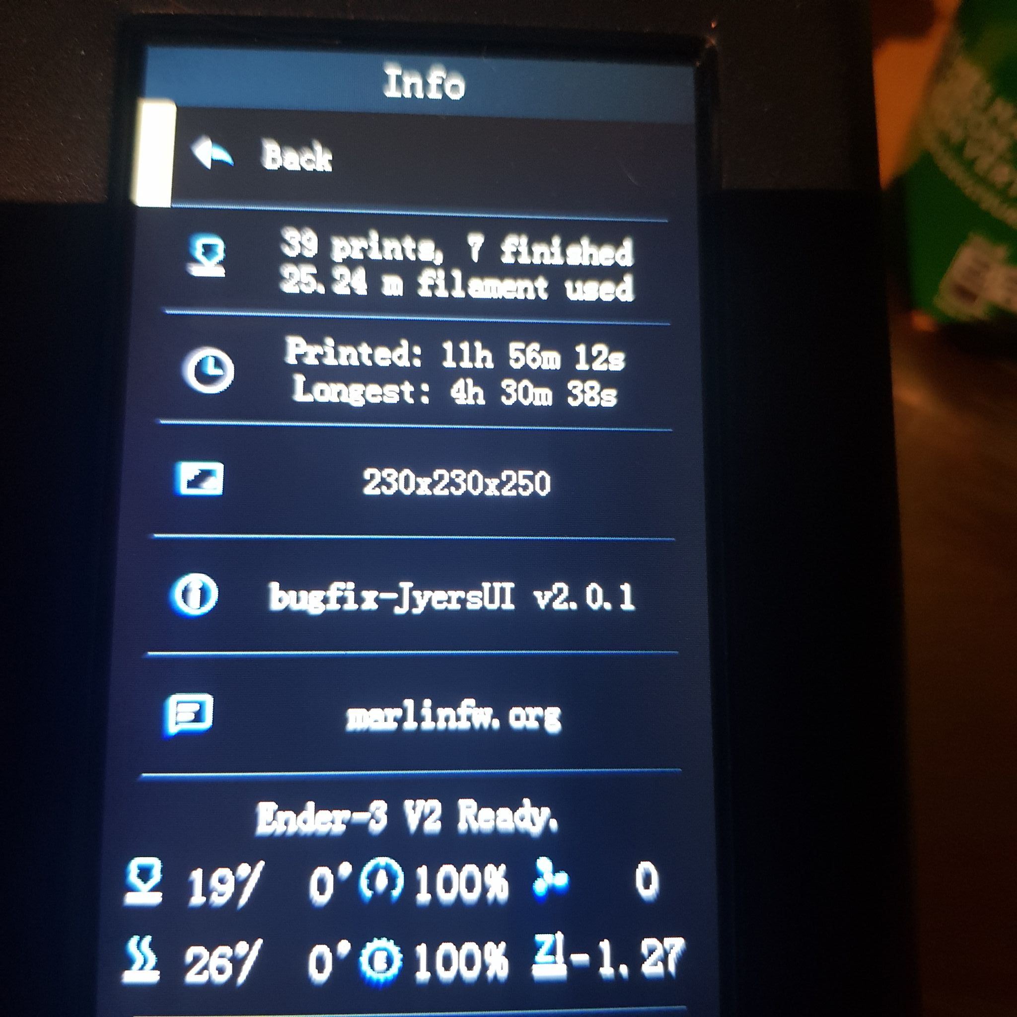

Sebastien67 Posté(e) Juillet 16, 2022 Posté(e) Juillet 16, 2022 Bonjour a tous J ai besoin de conseil pour trouver une solution J ai installer un CR Touch sur ma ender 3 v2 En flashant mon imprimante j ai eu un probleme mon lecteur de carte ne fonctionnait plus finalement je me suis acheter une carte mere 4 2 7 mais je ne l ai pas installer car j ai quand meme réessayé de flacher ma 4 2 2 et leblecteur a refonctionner...... Entre temps je me suis trompe et est fait un flasch en 4 2 7 alors que j avais encore la 4 2 2 .... les moteur ne tournait plus puis j ai re flasch en 4 2 2 et tout fonctionnait Maintenant j ai beaucoup de mal a regler ma premiere couche comme si l off set n etait pas pris en compte Ma question est : se peut t il que erreur de firmware a endommagé ma carte ?

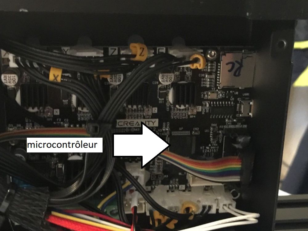

pommeverte Posté(e) Juillet 16, 2022 Posté(e) Juillet 16, 2022 Salut, Il y a 1 heure, Sebastien67 a dit : se peut t il que erreur de firmware a endommagé ma carte ? non Par contre, un mauvais firmware peut te faire tourner en bourrique , ça c'est prouvé . Tu peux essayer ceux de ce message. Ils ont été validés par @magicniclus. (voir le message qui précède pour savoir où se trouve le microcontrôleur sur la carte) 1
hyoti Posté(e) Juillet 16, 2022 Posté(e) Juillet 16, 2022 (modifié) Bonsoir @Sebastien67 A priori ta carte ne devrait pas être abîmée. tu as pris quoi comme firmware ? Tu as un problème d'offset, je suppose de Z-offset, dans le menu Z-offset (prepare), après avoir déterminer sa valeur avec la feuille de papier qui gratte, as-tu bien fait un save pour l'enregister Si c'est un problème de levelling non pris en compte : As tu dans Cura ou le slicer creality rajouter dans le g-code de démarage, un G29 ou un M420 S1 aprèla ligne G28 (homing) Le G29 te fait un leveling avec le CRtouch avant l'impression, Le M420 S1 rappelle les valeurs du mesh (levelling) que tu as fait précedement avec le menu level (autolevel), à condition d'avoir sauvé le mesh après l'avoir fait (dans le menu level) Dans le menu level selon le firmware normalement tu as un mesh viewer avec value, regarde que tes écarts maxi (+ et -) ne soit pas trop grands. moins de 0,2mm pour les max ou refait le niveau du plateau à la molette Modifié (le) Juillet 16, 2022 par hyoti ajoût 1
Sebastien67 Posté(e) Juillet 16, 2022 Auteur Posté(e) Juillet 16, 2022 Hello merci pour vos réponses Le firmeware est JyersUI BUGFIX il y a 46 minutes, pommeverte a dit : Salut, non Par contre, un mauvais firmware peut te faire tourner en bourrique , ça c'est prouvé . Tu peux essayer ceux de ce message. Ils ont été validés par @magicniclus. (voir le message qui précède pour savoir où se trouve le microcontrôleur sur la carte) Hello merci pour ta réponse mais j ai une question sur la version comment sait ont la version du microcontrôleur ? si le microcontroleur est un STM32F103RC: firmware-V2_BLtouchRC.bin si le microcontroleur est un STM32F103RE: firmware-V1_BLtouchRE.bin il y a 15 minutes, Sebastien67 a dit : Hello merci pour vos réponses Le firmeware est JyersUI BUGFIX Hello merci pour ta réponse mais j ai une question sur la version comment sait ont la version du microcontrôleur ? si le microcontroleur est un STM32F103RC: firmware-V2_BLtouchRC.bin si le microcontroleur est un STM32F103RE: firmware-V1_BLtouchRE.bin Désolé question inutile numéro 22 lol
pommeverte Posté(e) Juillet 17, 2022 Posté(e) Juillet 17, 2022 (modifié) Quand je disais Il y a 8 heures, pommeverte a dit : voir le message qui précède pour savoir où se trouve le microcontrôleur sur la carte je parlais de ce message. sinon, c'est ici: Citation A priori, les firmwares que j'ai fournis dans ce message ne t'apporteront rien puisqu'ils sont issus des mêmes sources (Jyers) PS: pour info, tu peux modifier ton message pendant 12h en cliquant sur l'icone "..." du message puis sur le bouton "Editer" Modifié (le) Juillet 17, 2022 par pommeverte

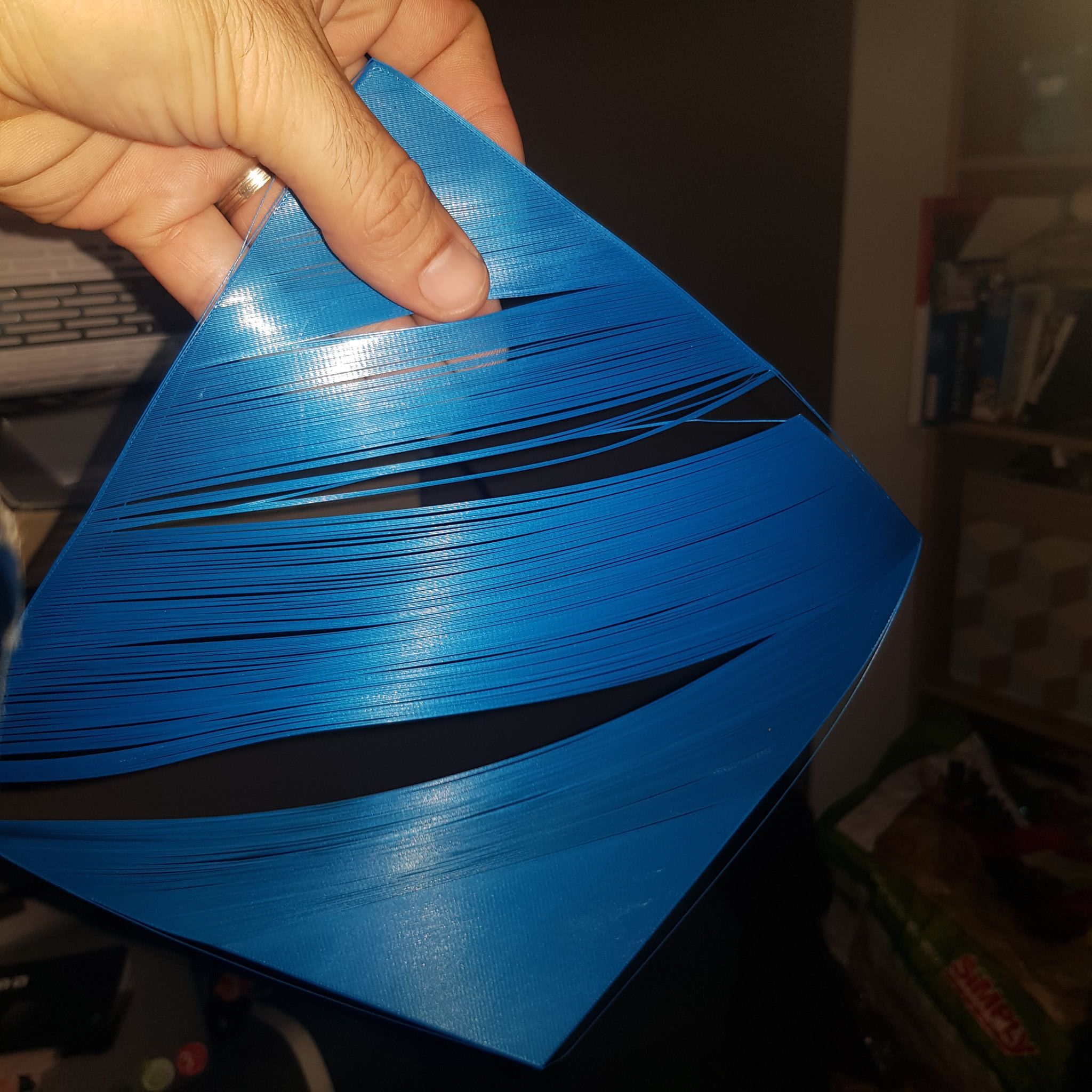

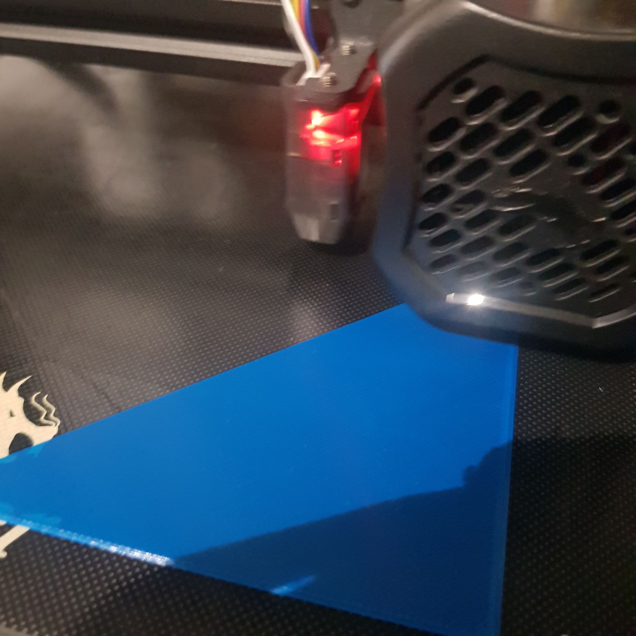

Sebastien67 Posté(e) Juillet 17, 2022 Auteur Posté(e) Juillet 17, 2022 Bonjour, Je suis repassé sur une version officiel fait mon niveau et je lance un leveling square total de la surface Et la c est le drame j ai l impression que le Ender fait de la M..... lol Elle ne suis pas du tout le stl et veux sortir du cadre d impression La sonde de la buse monte et décent continuellement Quand je fait l auto leveling les ventillateur s arrêtent et la temperature tombe a 180 degré alors que j ai regler a 210 Je ne sais plus quoi faire ....:(

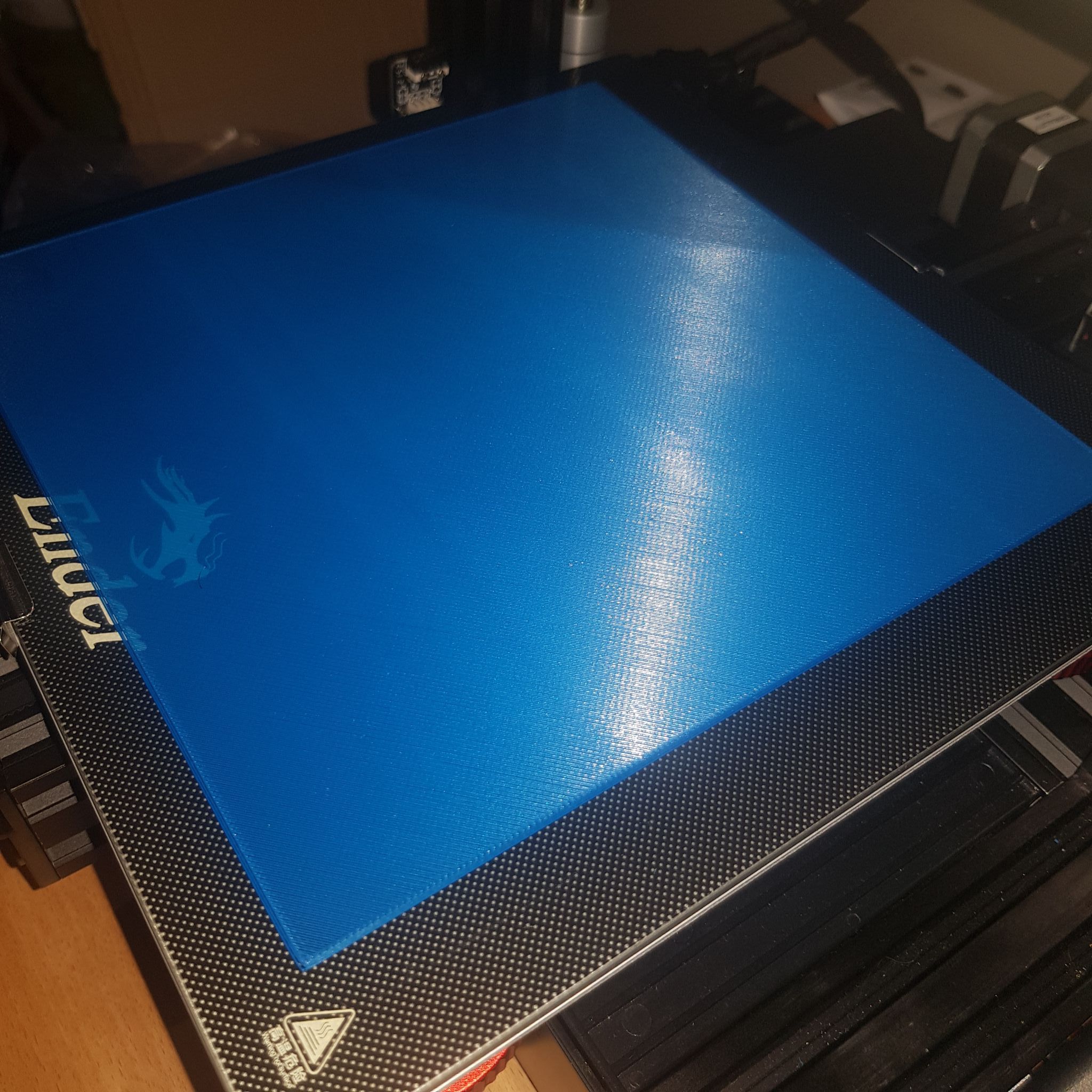

Sebastien67 Posté(e) Juillet 19, 2022 Auteur Posté(e) Juillet 19, 2022 (modifié) Bonjour a tous et a toutes je pense que j ai regler mon problèmes Mes moteur chauffé enormement surtout l axe y j ai messurer les vref et pour x y z ils etaient a 1.8v je les ai baisser avec les poteniomettre a 1.15 je suis entrain de faire un print flat square et ma premiere couche est quasiment nickel Je peut poser mes main sur le moteur et rester decu mais avant c etait impossible Avant je suis repasser en firmeware standard sans cr touch Prochaine phase remettre le BL touch apres qualques print car j étais bien frustré 12h56 Le moteur y est a nouveau bien chaud mais les couche n ont pas l aire de se décaler et le moteur ne s arrete plus 13h17 print terminer je suis a la bourg pour le taf Modifié (le) Juillet 19, 2022 par Sebastien67 Suite du print

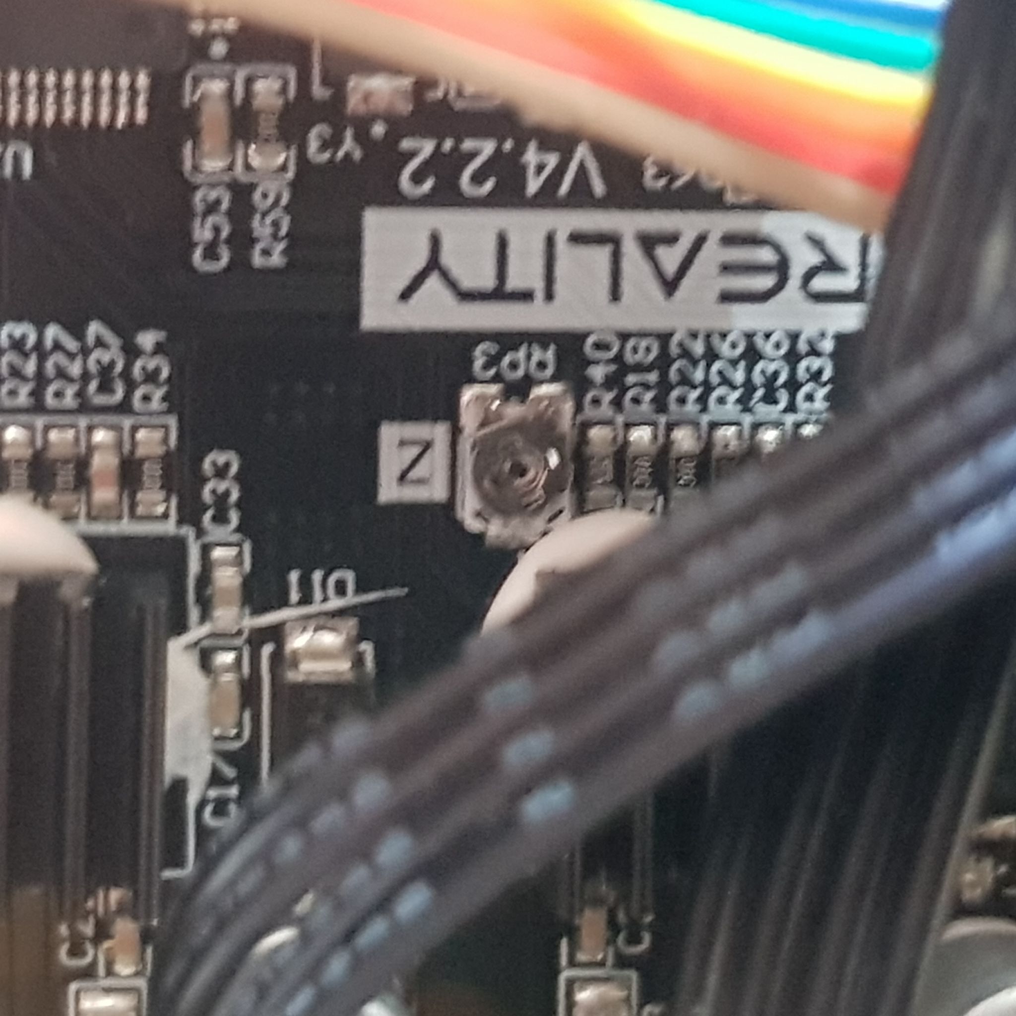

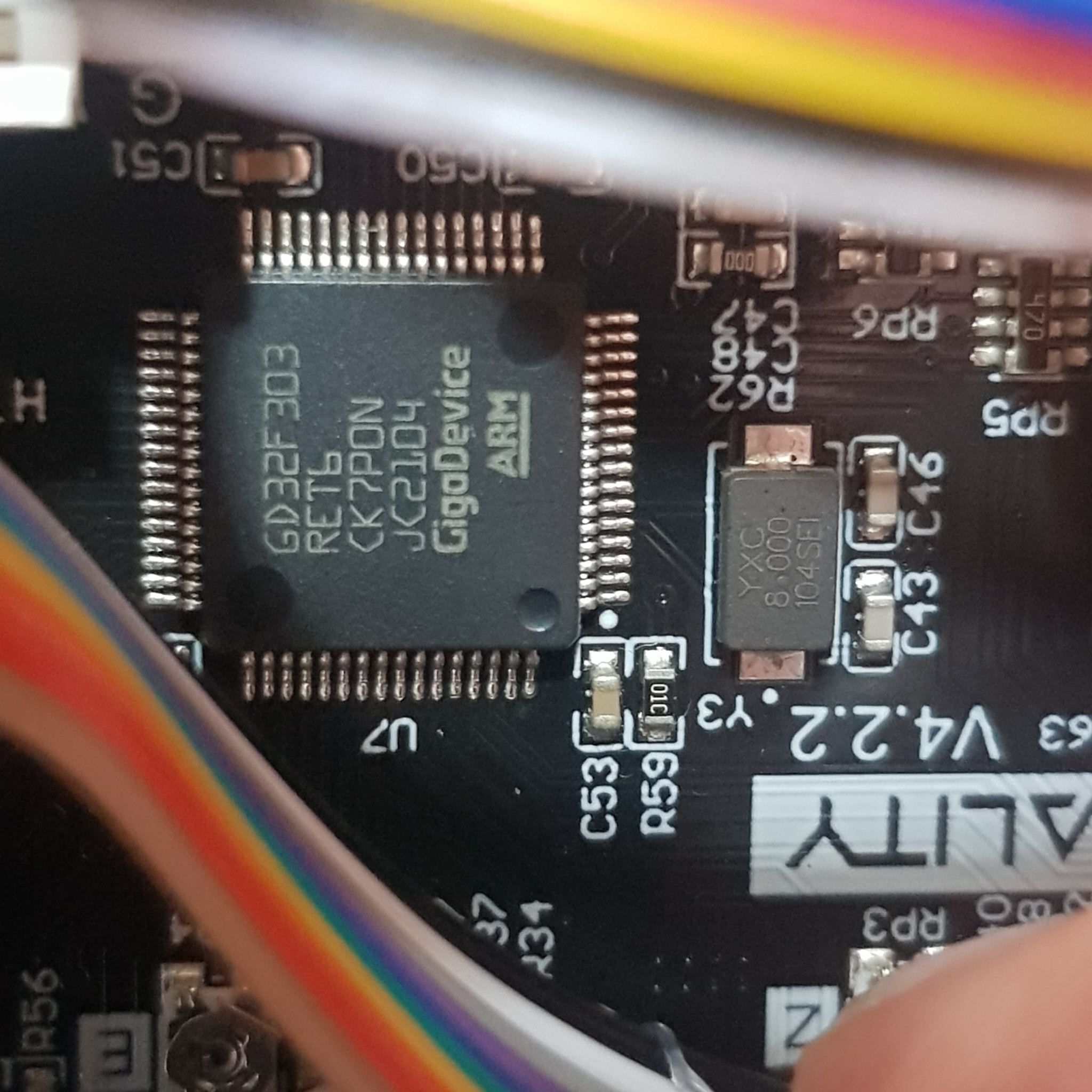

Sebastien67 Posté(e) Juillet 19, 2022 Auteur Posté(e) Juillet 19, 2022 Hello les printers J ai encore une question concernant les firmware est il vraiment obligatoire de prendre un compatible GD En modifiant mes vref j ai pris quelque photo de ma carte je suis en 4.2.2 controleir GD Mais concernant les TMC je ne sais pas du tout il n y a rien de marquer
hyoti Posté(e) Juillet 19, 2022 Posté(e) Juillet 19, 2022 il y a 23 minutes, Sebastien67 a dit : Hello les printers J ai encore une question concernant les firmware est il vraiment obligatoire de prendre un compatible GD En modifiant mes vref j ai pris quelque photo de ma carte je suis en 4.2.2 controleir GD Mais concernant les TMC je ne sais pas du tout il n y a rien de marquer Bonsoir @Sebastien67 Je ne sais pas si c'est impératif de prendre un firmware spécif pour le GD, il semble qu'il puisse y avoir quelques petites différences. Regarde ce fil, mais tu es dessus. Je ne sais pas si @pommeverte peut te compiler un firmware spec pour GD . Sur le thread ci-dessus tu as un lien pour du Firmware GD par creality en supposant qu'il gère le BLtouch ou le CRtouch. Concernant les drivers sur la Ender 3 V2 tu as des TMC2208 en standard Quand tu regardes ta carte mère, tu devrais avoir un A écrit au feutre sur le lecteur de carte SD, mais tu as peut-être GD écrit à la place.
pommeverte Posté(e) Juillet 19, 2022 Posté(e) Juillet 19, 2022 Salut, Il y a 2 heures, Sebastien67 a dit : J ai encore une question concernant les firmware est-il vraiment obligatoire de prendre un compatible GD ? D'après ce message discord de tititopher68-dev (auteur de "Marlin Jyers" il me semble, enfin c'est pas très clair ), l'environnement de compilation pour un microcontrôleur GD est STM32F103RE_creality. Citation J'avais eu un message il y a quelques jours de TH3D via le Github Marlin, notifiant des difficultés pour flasher les CM GD32F303RET6 avec l'environnement maple (STM32F103RE_creality_maple). Leurs derniers tests montrent aucune différence de fonctionnement en utilisant l'environnement STM32F103RE_creality. Et le flash fonctionne sans problème. (modifié) @tititopher68-dev OK, alors compile ton firmware en n'utilisant pas l'environnement maple mais STM32F103RE_creality uniquement dans platformio.ini....J'avais eu un message il y a quelques jours de TH3D via le Github Marlin, notifiant des difficultés pour flasher les CM GD32F303RET6 avec l'environnement maple (STM32F103RE_creality_maple). Leurs derniers tests montrent aucune différence de fonctionnement en utilisant l'environnement STM32F103RE_creality. Et le flash fonctionne sans problème. (modifié) Il devrait correspondre au firmware firmware-V1_BLtouchRE.bin, mais dans le doute, voici une version fraichement compilée. firmware-V5_ABL_GD.bin

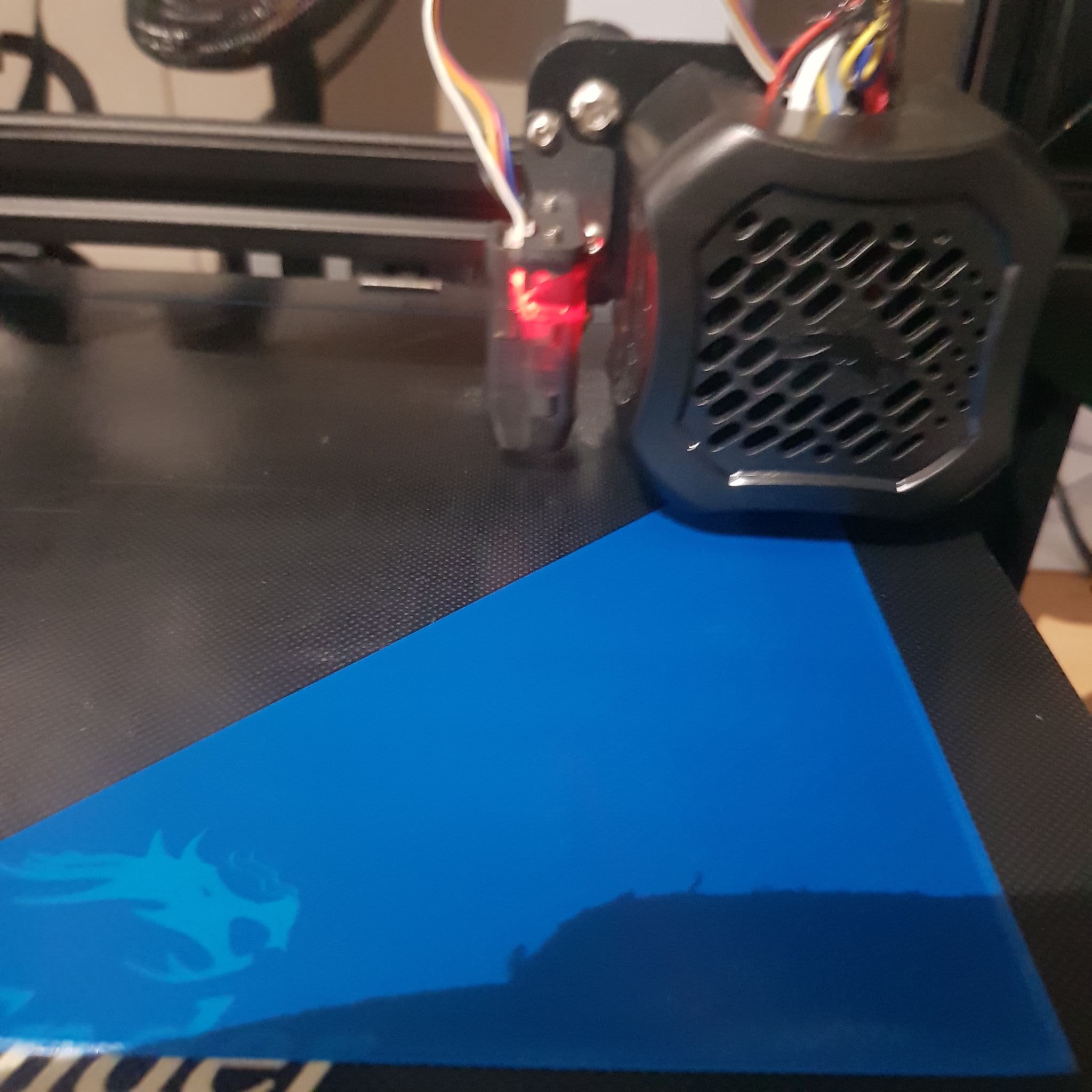

pommeverte Posté(e) Juillet 21, 2022 Posté(e) Juillet 21, 2022 (modifié) Salut, Il y a 7 heures, Sebastien67 a dit : C est un probleme d d'humidité du filament ? ou d impression ? impression d'après moi. Tes lignes ne sont pas jointives. Pour corriger ce problème, tu peux: augmenter le débit de la couche initiale (+10% à la louche ) écraser un chouilla la couche avec le babystep, si il est activé dans le firmware Modifié (le) Juillet 21, 2022 par pommeverte
Sebastien67 Posté(e) Juillet 21, 2022 Auteur Posté(e) Juillet 21, 2022 Salut @pommeverte Oki je vais essayer avant de refaire une impression je voulais calibrer l extrudeur et les axe peut etre que ca pourait aider aussi ? Non ?
hyoti Posté(e) Juillet 21, 2022 Posté(e) Juillet 21, 2022 Il y a 2 heures, Sebastien67 a dit : Salut @pommeverte Oki je vais essayer avant de refaire une impression je voulais calibrer l extrudeur et les axe peut etre que ca pourait aider aussi ? Non ? Pour ton impression ci-dessus, la calibration de l'extrudeur peut aider. Pour le xyz moins mais c'est bon de les vérifier avec un cube xyz de 20 mm par exemple. Pour tes futures impressions. En dehors des conseils de @pommeverte Regardes dans ton slicer le pourcentage de recouvrement des lignes dans Cura profil ender 3 par défaut 20pcent, profil ender 3 ideamaker 40pc ?
