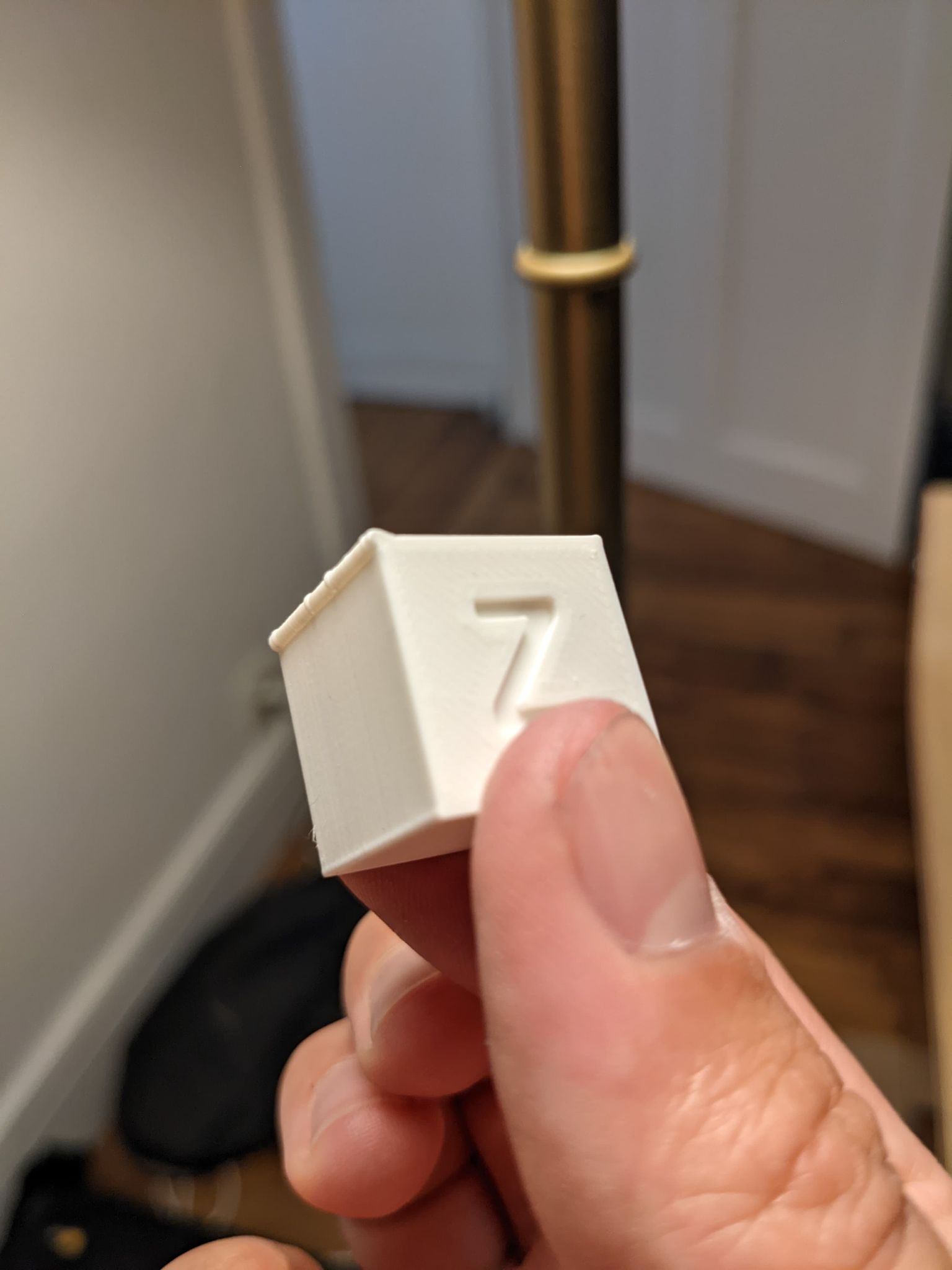

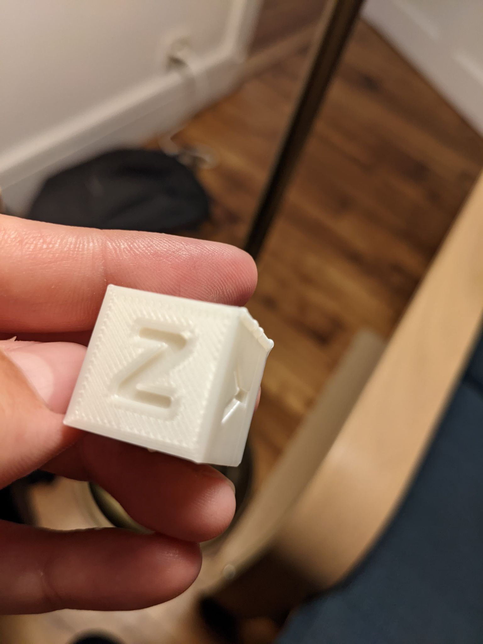

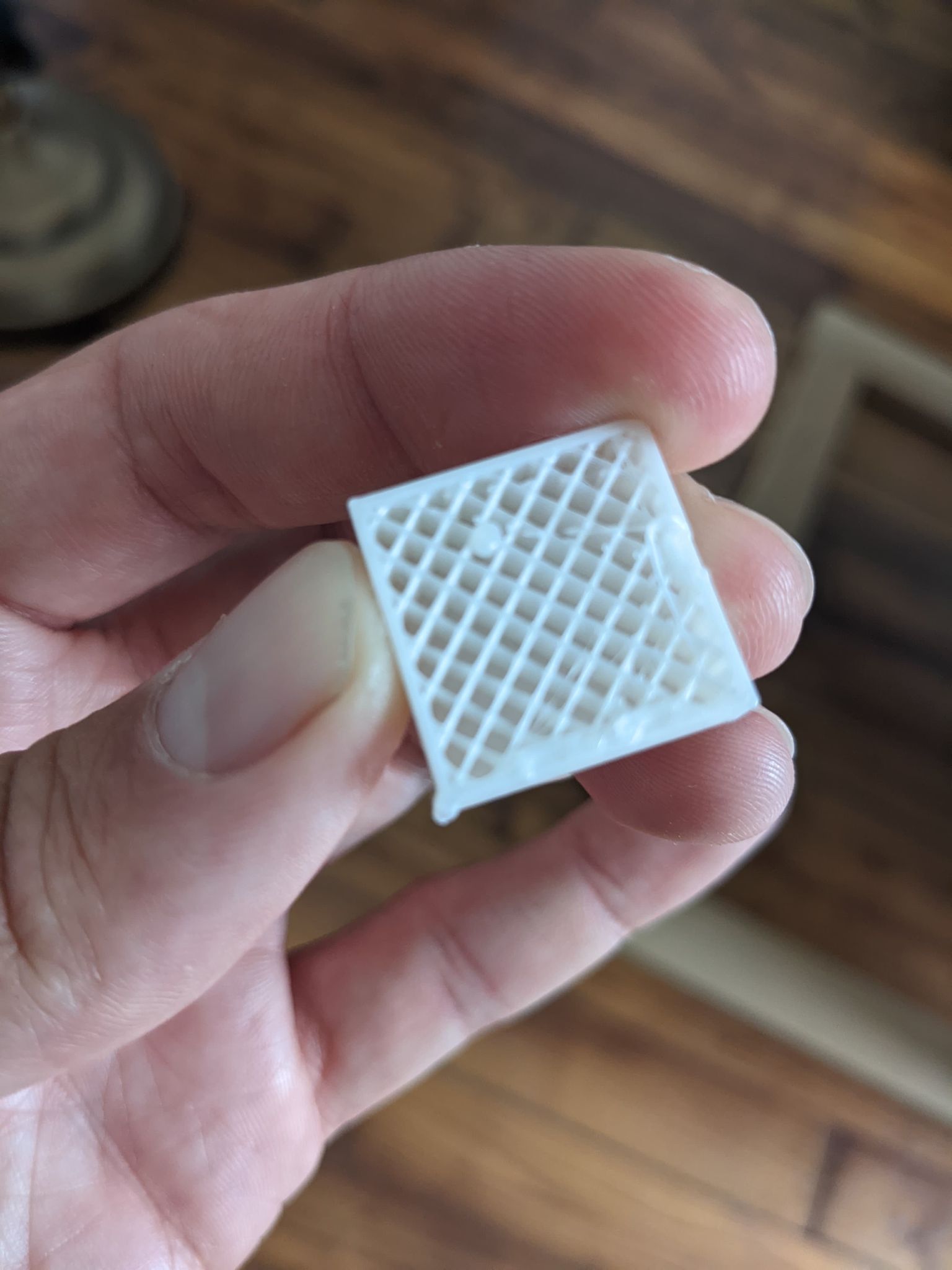

Bonjour tout le monde,
Après avoir parcouru de nombreux sujets de forum, je n'ai pas trouvé de problème totalement similaire au mien alors je me permet de faire un post.
Voici mon problème en image (pj)
A chaque impression un nuage de points se forme dans cet angle (parfois en haut à droite du Z après avoir démonté et remonté l'imprimante) et je n'arrive pas à y remédier. J'ai pris le temps de vérifier mes courroies et que tout était bien vissé, de calculer les steps par mm/s de X, Y, Z et E, de démonter et remonter l'imprimante 3 fois et rien n'y fait.
Est-ce que ça parle à quelqu'un ce type de problème ? Je suis peut-être passé à côté d'un paramétrage ?
Mon matériel : imprimante Ender 3 V2 datant d'il y a deux semaines, impression à 200° et plateau à 60° avec du PLA Ariane Plast
Merci d'avance pour votre aide !

Nouvelle photo

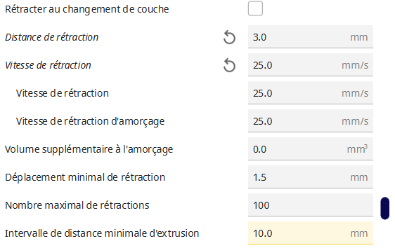

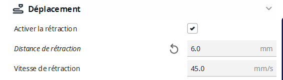

Problème de rétractation ?
Tu as quelles valeurs pour ce paramètre (distance et vitesse) ?
Il y a 2 heures, RFN_31 a dit :
Voilà ce que j'ai de paramétré en l'état : (c'est peut-être la vitesse qui est trop élevée ?)

c'est un peu élevé en distance tu peux diminuer mais je doute que cela change du tout au tout.

J'ai tenté avec 3mm en rétractation et 25 mm/s en vitesse de rétraction, et en effet pas d'amélioration notable.

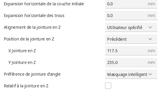

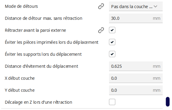

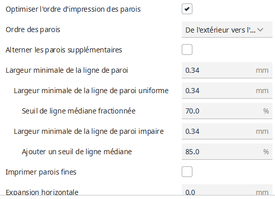

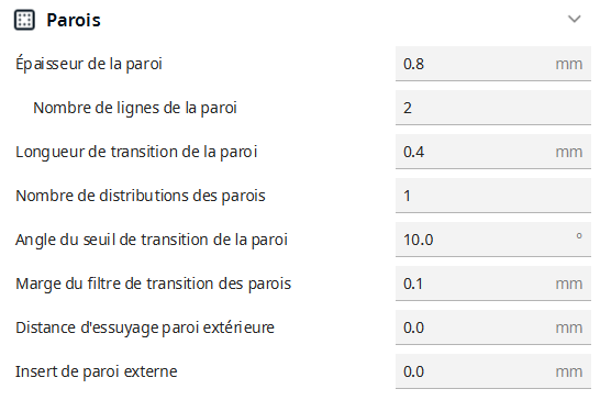

Ah ok je viens de comprendre, voici mes paramétrages pour la paroi, est-ce que les modifs à faire viendraient de là ?

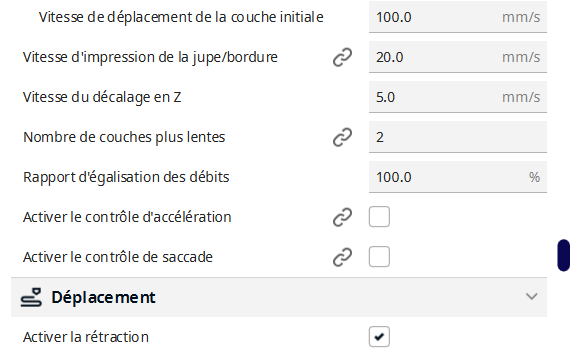

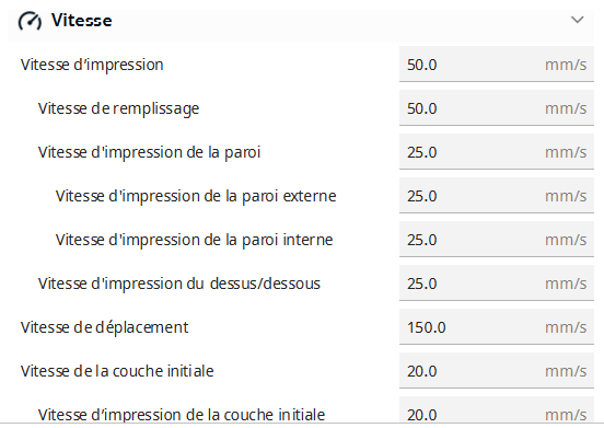

Et voilà en complément mes paramétrages de vitesse et déplacement :
Je viens de tenter de modifier alignement de la jointure Z en "Angle plus aigu" mais ça m'a juste décalé la jointure de points sur la face X du cube.

Tu dois utiliser Cura 5.0, y'a des paramètres que je ne connais pas.
Tu as du récupérer un profil sur le web, il ne ressemble pas a un profil standard...
Je serais toi je testerai avec un profil standard voir avec un slicer différent ou une version précédente de cura afin de voir le résultat.
Hello, petite maj pour vous dire que je m'en sors ! J'arrive à imprimer des cubes corrects grâce à deux actions : je suis passé à la version antérieure de Ultimaker Cura (4.13.1) et j'ai acheté une nouvelle carte SD. C'était pas forcèment le plus intuitif mais ça a fonctionné... J'ai aussi refait à 3 reprises le step/mm de mon extrudeur.
