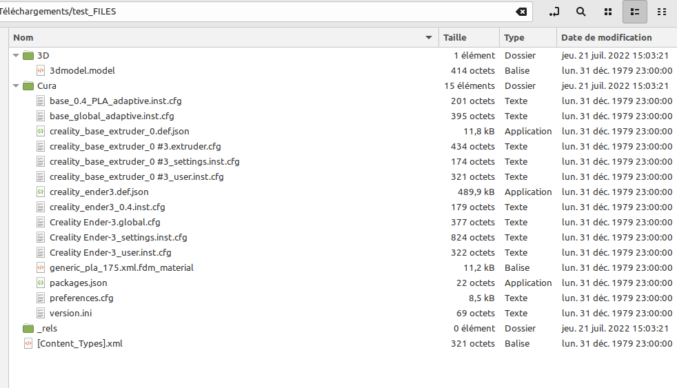

Avec l'appimage de Cura 5 et 5.1, l'enregistrement de projet (ici"Test") en 3mf débouche sur la création d'une archive zip.
Si je décompresse, il se créée un dossier contenant:
- 1 dossier "3D"
- 1 dossier "Cura"
- 1 dossier "_rels"
- 1 fichier xml "[Content_Types]
Et Cura refuse d'ouvrir ce fichier "Test" (Fichier non valide)
Cura 4.4.1 (installé) fonctionne bien. Mais je voudrais bien une version récente sous Linux....
Comment puis-je faire, si c'est toutefois possible?

Merci, cela fonctionne (le renommage en .3mf).
Et effectivement, il n'y a rien de prérempli quand on enregistre. Et bien que le format .3mf (ou autre au choix) soit indiqué dans la liste déroulante en bas, l'extension ne s'ajoute pas au nom que l'on donne au fichier.
Et Linux voit ça comme un .zip.
Sans doute un bug qui sera corrigé plus tard.
