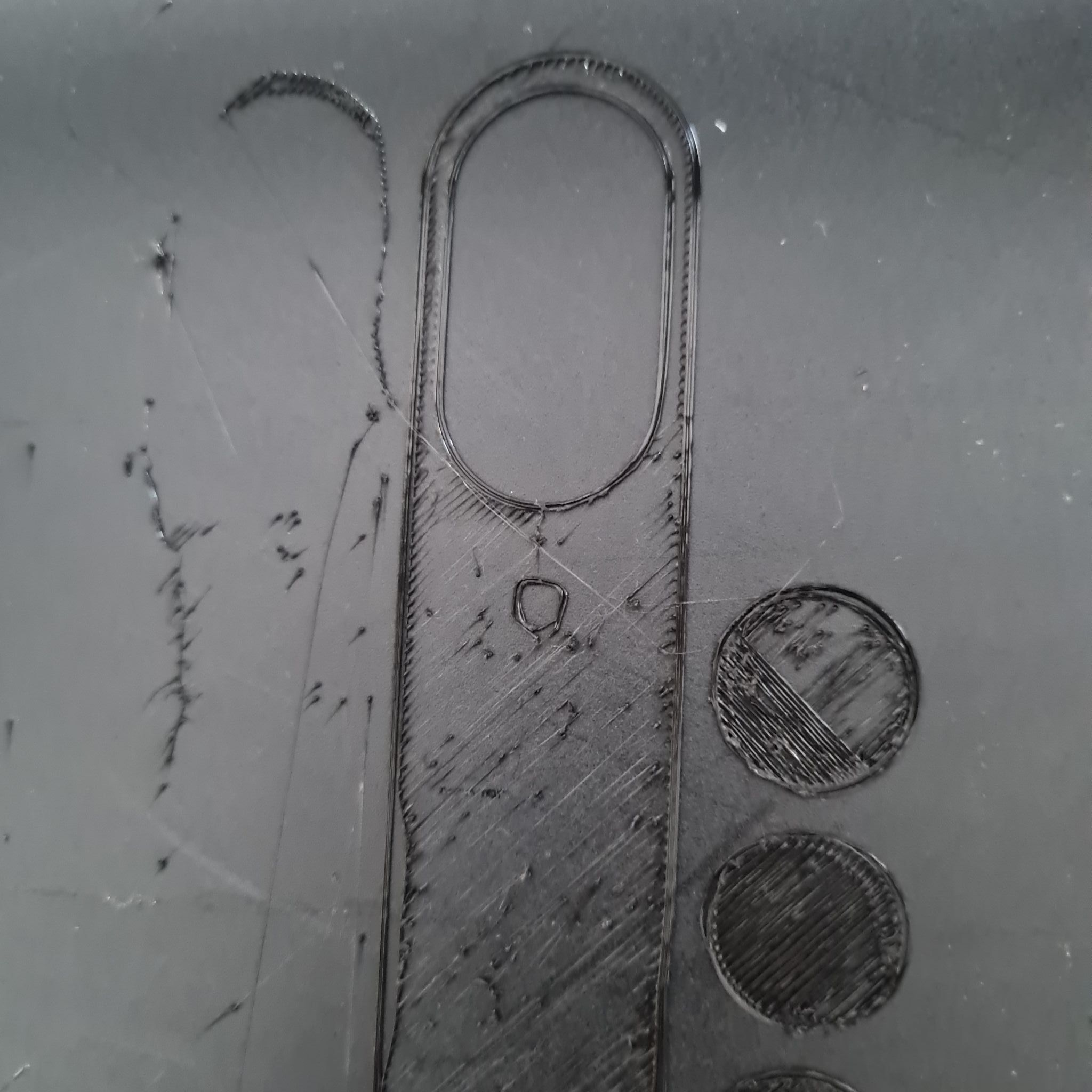

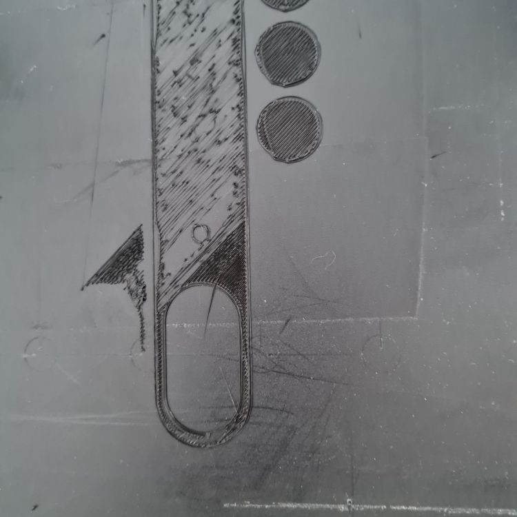

Barbitruc Posté(e) Aout 1, 2022 Auteur Posté(e) Aout 1, 2022 Bon! Impression vraiment pas terrible hier soir. (voir photo) J'ai ajouté la commande G29 après G28. Et je vois que mon BLTouch de réalise pas d'AUTO LEVEL. Le problème d'impression me semble lié à cela. Avez-vous des idées? Merci
Titi78 Posté(e) Aout 1, 2022 Posté(e) Aout 1, 2022 Enlèves le bl-touch. Mets un plateau en miroir de 4mm d'épaisseur Ajoutes une synchronisation par courroie des 2 moteurs Z Revois les réglages mecanique du z Revois le réglage galets plateau Y Refaire un réglage plateau Ça fait depuis quelques années que la mienne fonctionne très bien comme ça. J'ai eu besoin de faire une petite pièce et j'ai même pas re reglé le plateau après 3 mois sans rien imprimer (j'avais oublié de le faire avant de lancer l'impression et c'est une fois la pièce finie que je m'en suis aperçu !) Sinon pour le bl-touch sur cr10 il faut demander au price des firmware : @fran6p
Barbitruc Posté(e) Aout 1, 2022 Auteur Posté(e) Aout 1, 2022 Tout ça ;o( J'ai du mal à comprendre comment une imprimante se dérègle autant en ne faisant rien ;o) J'ai un ZIFLEX sur un plateau qui n'est plus d'origine. Je l'avais changé pour un plus droit et plus rigide. Je ne sais plus lequel ni où je l'avais acheté. Je vais regardé la synchro des 2 moteurs Z. Y a t'il un tuto sur ce sujet? Je veux bien regarder les réglages mécaniques du Z. Que faut-il regarder en dehors des galets? Merci Evidement, je vais aussi regarder l'axe Y lorsque j'aurais compris ce qu'il faut regarder et régler. Trouvé :
