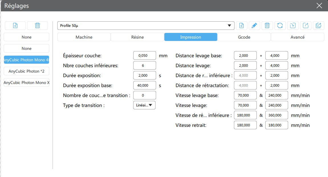

j'ai la même imprimante que toi : la mono 4 k et je n'ai aucun souci d'impression ( je n'imprime qu'avec des supports) si ce n'est le temps d'impression entre ce que m'indique chitubox et l'imprimante  ( le double en temps réel .... ? je cherche encore le pourquoi)
première chose a vérifier : la tension du fep ( entre 350 HZ et 500 Hz)
deuxièmement la distance de levage ou de rétraction : entre 6 à 8 mm
je te mets mes réglages qui fonctionnent parfaitement avec une puissance d'UVS entre 80 à 100% suivant la résine
j’espère que cela pourra t'aider
tient nous informer pour que l'on puisse voir ce qu'il en est .
