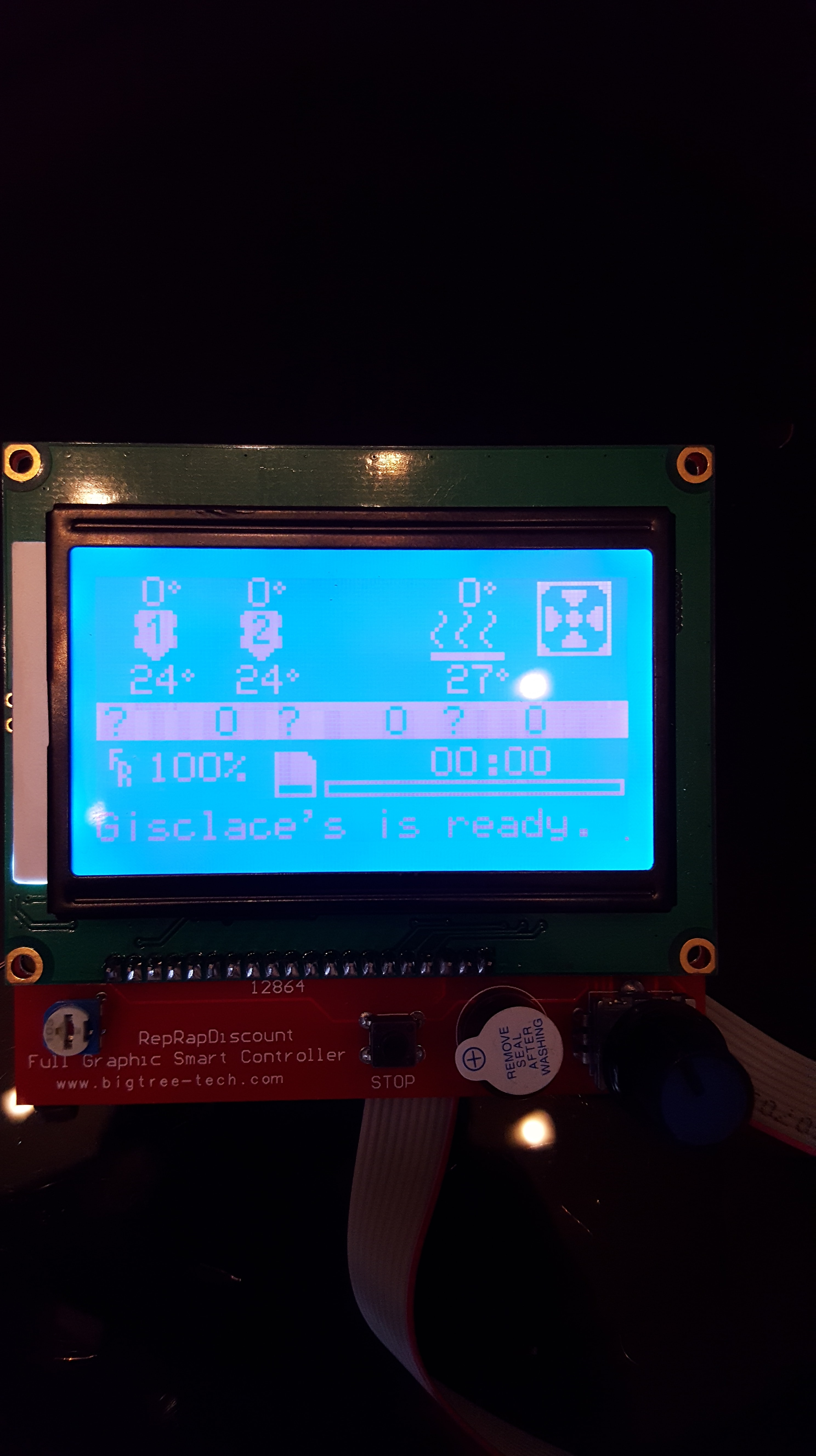

gisclace Posté(e) Novembre 4, 2016 Auteur Partager Posté(e) Novembre 4, 2016 (modifié) Bon, entres deux changements de couches, j'ai avancé la partie câblage et marlin. Il me manque encore : Un nema (commandé mais pas encore reçu) Les butées (commandées mais pas encore reçu) Les coupleurs (pas encore commandés) Les tiges (pas encore commandées) La structure (pas encore commandée) Tout le reste est ok et branché (je me fais violence pour pas dépouiller ma D200 pour brancher tout ça dessus) : Modifié (le) Novembre 4, 2016 par gisclace Lien vers le commentaire Partager sur d’autres sites More sharing options...

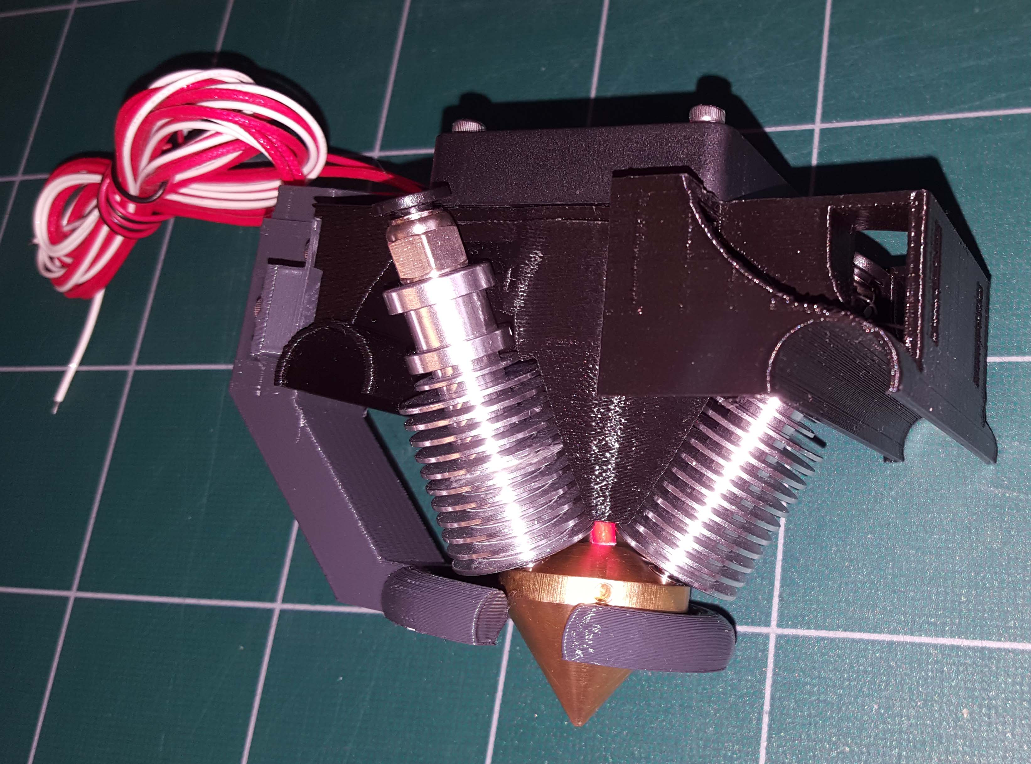

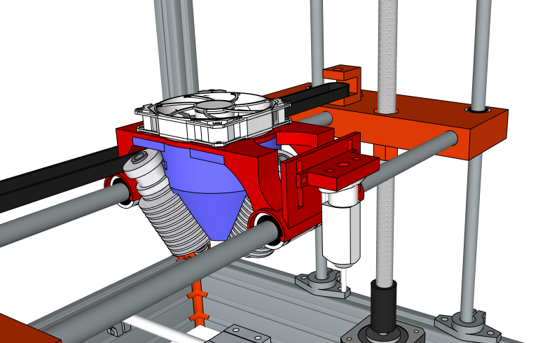

gisclace Posté(e) Février 2, 2017 Auteur Partager Posté(e) Février 2, 2017 (modifié) Aller hop, gros déterrage. Le projet à repris son chemin, la modélisation est terminée à 90% (il me reste seulement quelques supports à modéliser, mais ça je le ferai pendant le montage). La tête est terminée : (j'ai juste descendu l'ai de tuyère pour être plus proche du niveau de la buse après ce tirage) Tous les profilés sont commandés, la suite donc à réception de ceux-ci. Et changement par rapport aux précédents posts, j'ai changé l'écran pour un MKS tft28 (c'est plus sympa ^_^) Modifié (le) Février 2, 2017 par gisclace 1 Lien vers le commentaire Partager sur d’autres sites More sharing options...
eGGyyS Posté(e) Février 2, 2017 Partager Posté(e) Février 2, 2017 ton écran MKS , tu vas le connecté à une RAMPS/Arduino ou à une MKS ? Lien vers le commentaire Partager sur d’autres sites More sharing options...
gisclace Posté(e) Février 2, 2017 Auteur Partager Posté(e) Février 2, 2017 Pour le moment je vais le connecter sur une ramps. Btw, je voulais changer la carte pour passer sur une rumba (pour éviter l'expander), mais celle-ci ne prend pas l'écran ... Lien vers le commentaire Partager sur d’autres sites More sharing options...
Desloo Posté(e) Février 2, 2017 Partager Posté(e) Février 2, 2017 joli boulot @gisclace. (mode curieux = ON) Petite question cependant, tu ne crains pas un mauvais guidage du filament avec les corps de chauffe penchés ainsi ? (mode curieux = OFF) Lien vers le commentaire Partager sur d’autres sites More sharing options...
gisclace Posté(e) Février 2, 2017 Auteur Partager Posté(e) Février 2, 2017 merci Et pour répondre à ta question : j'en sais strictement rien, je n'ai jamais eu entre les mains une imprimante fonctionnel équipée d'une diamond, le seul truc que je peux te dire, c'est que l'angle des corps est le même pour tout le monde étant donné qu'il est fixé par les filetages de la buse et chez d'autres ça semble fonctionner :-) Lien vers le commentaire Partager sur d’autres sites More sharing options...
