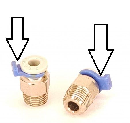

pommeverte Posté(e) Juillet 30, 2022 Posté(e) Juillet 30, 2022 Salut, Le 30/07/2022 at 05:40, Corret a dit : c'est quoi les clips à poser sur les pneufits Dérouler c'est ça: Citation Dérouler et si tu n'en as pas, tu peux les imprimer (ici ou là par exemple) 1
