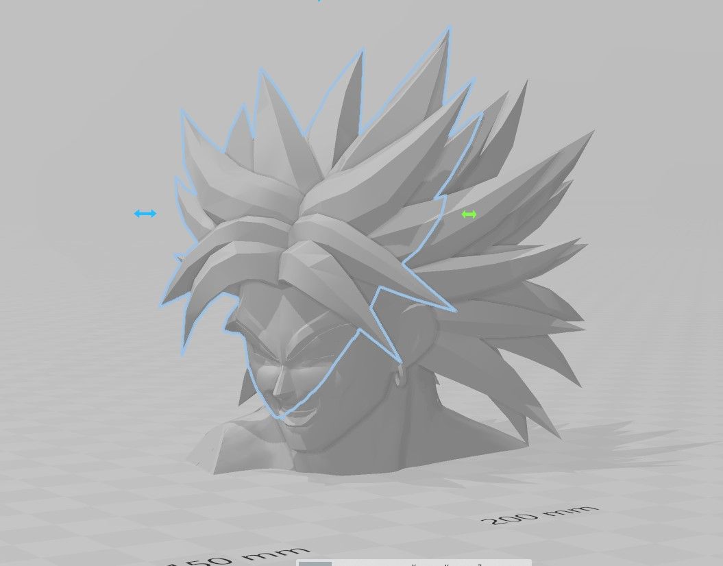

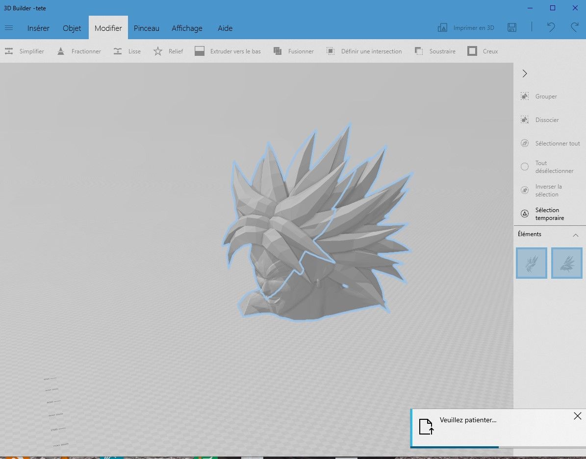

Voila , j'ai un bug avec 3d builder .
pas moyen de fusionner 2 morceaux............ ca rame ad vitam et ça ne le fait pas.
est ce une erreur du fichier 3d de base ?
est ce un bug de 3d builder ?
ça me le fait avec 2 fichier . quelle procédure avec quel autre logiciel je peux arriver à les fusionner pour éviter de voir la jointure à l'impression.
voici les 2 fichier en question si vous pouviez éclairer ma lanterne, ça serait fort aimable à vous 👌

En général 3D Builder rame dès que c'est un peu compliqué ... 🙂
Dans ce genre de cas tu peux utiliser "grouper"  qui marche très bien (et très vite)

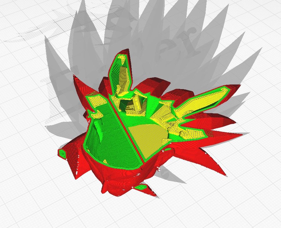

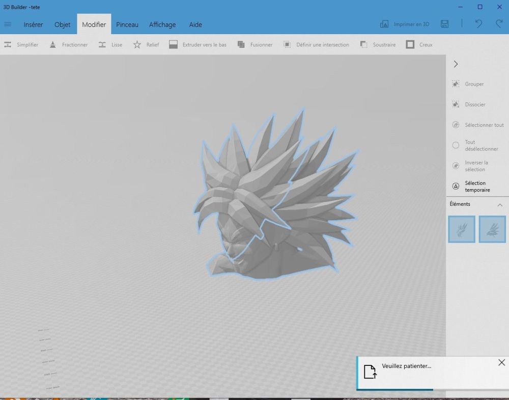

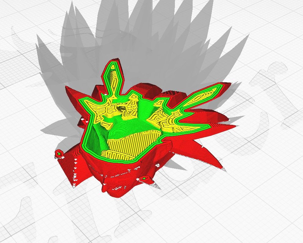

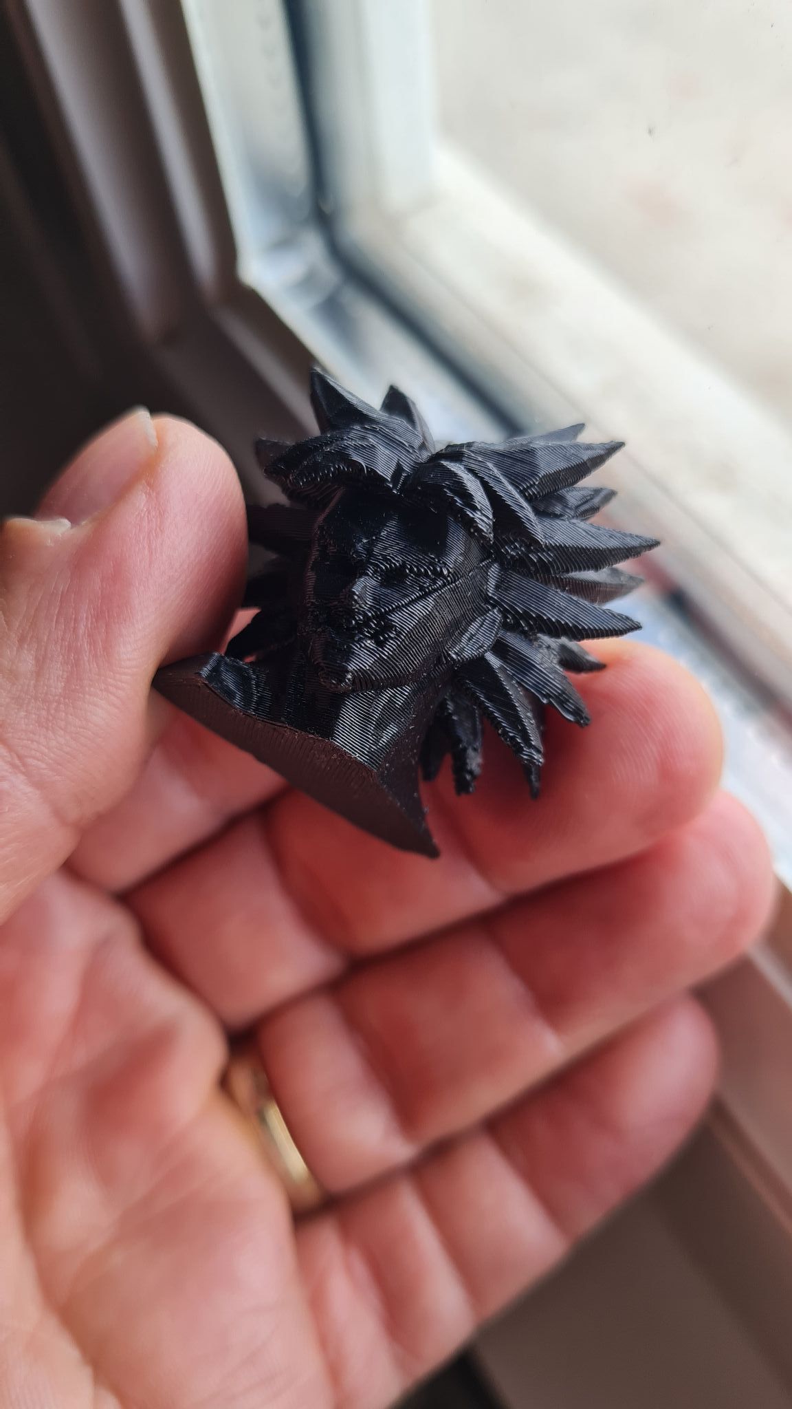

Bon, à force de bidouiller dans tous les sens, j'ai fini pour trouver la solution à mon problème. C'est peut être pas la manière la plus conventionnelle mais ca fonctionne alors je partage, si ça peut aider certains qui, comme moi , ne sont vraiment pas à l'aise avec la manipulation des logiciel de modélisation.
voici le fichier de base 3d builder qui est en 2 parties

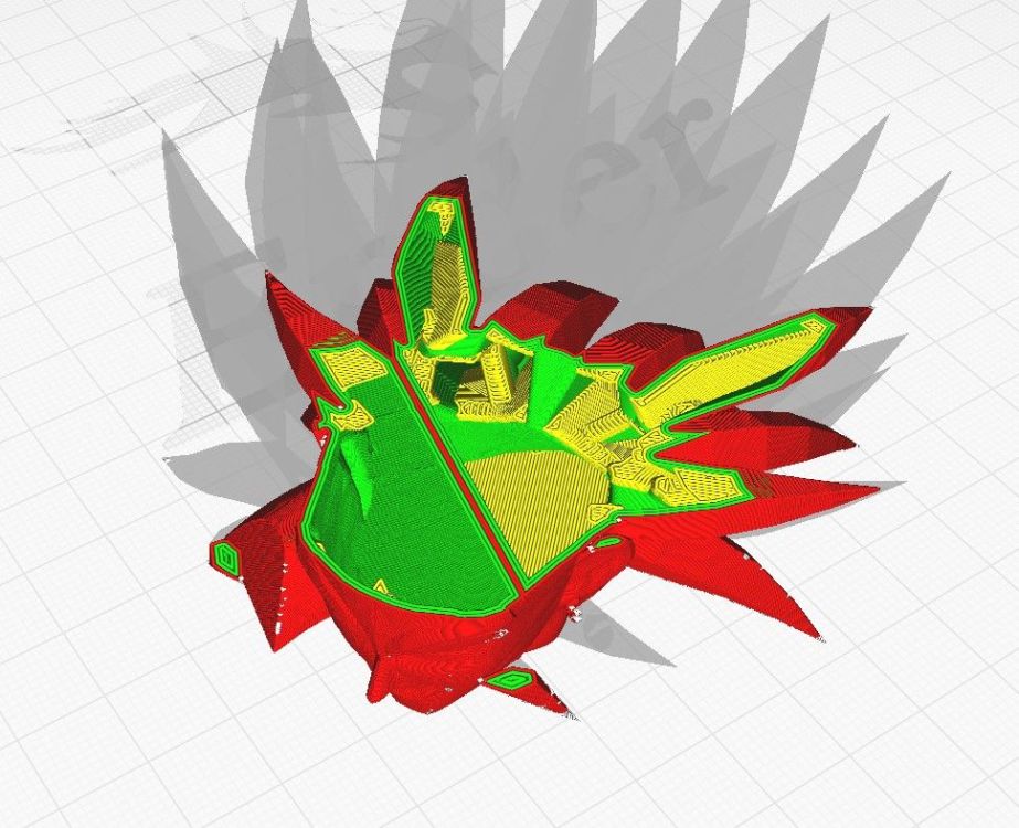

quand les morceaux sont groupés, il suffit de choisir le bon format d'enregistrement ===> si j'enregistre en ".3mf" (ce que me conseille le logiciel), voila ce à quoi m'attendre avec le tranchage cura5 : on voit bien la coque entre les 2 morceaux et je me retrouve avec une belle balafre au milieu du visage.

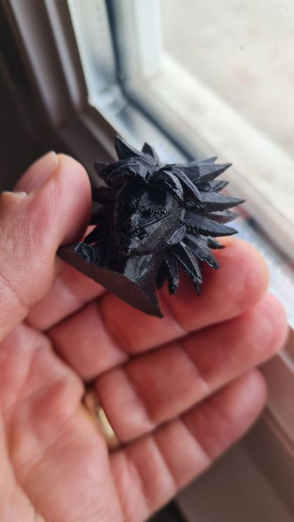

Tandis que si j'enregistre le même fichier en ".stl", voici ce que me donne le tranchage cura.......
Pourquoi, je ne sais pas , mais ça fonctionne.....................
