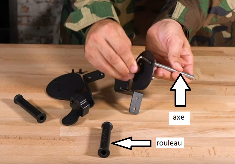

je viens de recevoir mon x2 mais dans la trousse il manque les 2 tiges filetées pour assembler le derouleur….

quelqu’un pourrait éventuellement me donner la longueur et le type de filetage de la pièce ?

Quand tu parles de tige filetée, tu veux parler de cet axe:
Citation
Si c'est bien ça, alors c'est un rond taraudé aux 2 extrémités qui devrait pouvoir se fabriquer à partir d'un tube et d'une vraie tige filetée 😝 avec les écrous qui vont avec, le temps d'avoir les pièces définitives.
Je ne possède pas de X2, mais si tu as les vis de fixation aux extrémités et les rouleaux, tu peux en déduire les cotes manquantes:
  • la longueur du tube = longueur d'un rouleau + 3mm environ
  • le diamètre extérieur du tube = diamètre intérieur du rouleau - 2mm environ
  • le diamètre de la tige filetée = diamètre des vis d'extrémité = diamètre du trou de passage des vis - quelques dixièmes
Sinon, tu as ce sujet qui donne des idées d'amélioration du système.
Bonjour @Lydie creosoleil tu n'a pas eu des roulement à la place ?
Sur les première version de Sidewinder X2 il y avais bien ces 2 barres pour le dérouleur mais depuis Artillery3D l'a remplacé par 4 roulements à bille sans ces barres.

Donc si tu a eu des roulement c'est que t'es sur une version plus récente que mes X2 avec les barres fixe.

Alors pour ma part l'ayant reçu il y a 2 mois environ, pareil je n'ai pas eu ces tiges, et encore moins de roulement à bille. Je pensais que c'était normal au vu de la fiche qui était présente avec indiquant qu'il y a eu un upgrade et qu'il y avait uniquement les rouleaux en plastique et que ces derniers reposait uniquement sur le support. Lors de la fixation du support, j'ai serré pour que les 2 extrémités des rouleaux ne puissent pas sortir du support et serré le tout dans les encoche sur la barre bleue Sidewinder.

Il repose sur le dérouleur de base qui est livré avec, mais comme je n'ai pas eu les tiges, j'ai mis les rouleaux sur les écrous qu'il y a de chaque coté du support dérouleur et j'ai poussé les extermités l'un contre l'autre et enfin serré ce même support sur le bras artillery bleu.

Je confirme donc qu'il est normal que les tiges filetés ne soient pas présente dans les pack Sidewinder X2. Tu as du obtenir comme moi l'update du Spool Holder.
Ci dessous, le morceau de réponse à mon ticket correspondant au Spool Holder:
We have updated the spool holder, so there is no need for a metal rods, you can install it directly.
https://www.youtube.com/watch?v=dhIg9l0sjx4
