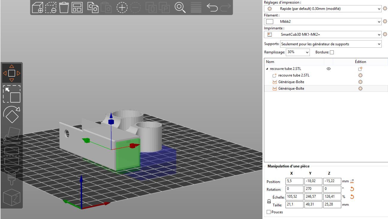

Mon problème je voudrais mettre des supports sous les cylindres et dans le tube carré
C'est ce que je dessine dans prusa-slicer mais  lorsque je tranche le support du tube carré disparait : Une explication ?
Merci

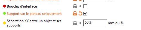

Il doit y avoir une option pour les supports de cochée pour ne mettre des supports que en contact avec le plateau.
Si tu en met dans le carré tu vas t'amuser pour les enlever
Le mieux serait de tourner de 45 deg la pièce pour éviter d'avoir des supports à l'intérieur
Modifié (le) par Titi78
Tu as raison j'ai vu passer l'option . Par contre  je ne vois pas l'avantage de tourner de 45° (et dans quel sens ? )
il y a toujours une surface qui sera dans le vide

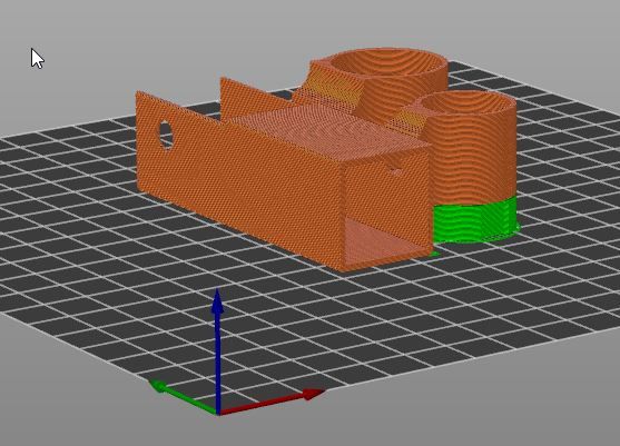

En ce qui concerne le nettoyage  je suis d'accord avec toi car je n'ai pas, pour mon premier  essai,
programmé les options des supports, du coup ma pièce est inutilisable :
une épaisseur impossible à enlever des surfaces, des filaments très drus, une merdouille !!!

la pièce esr en train d'être imprimée et à part deux fils qui se baladent dans le tube carré il semble que l'impression est sans problème à suivre
merci à vous deux
la pièce n'est pas comme je le veux elle s'est fendue sur la longueur du parallèlepipède à la hauteur des supports. mais du coup la suggestion de trouver une autre façon en 2 pièces tombe très bien cela m'a donné une idée Merci
