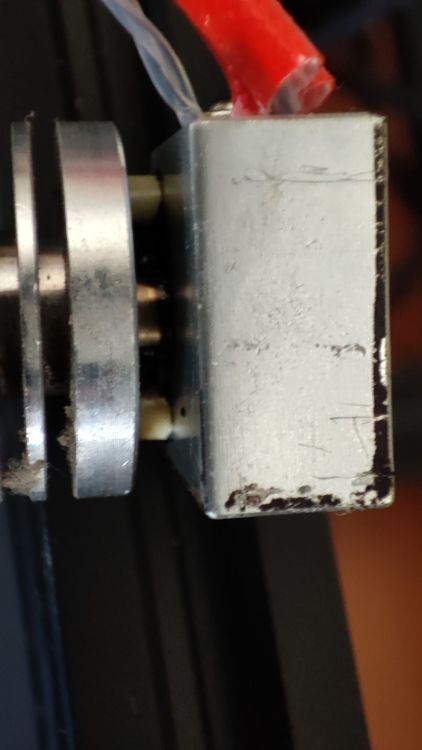

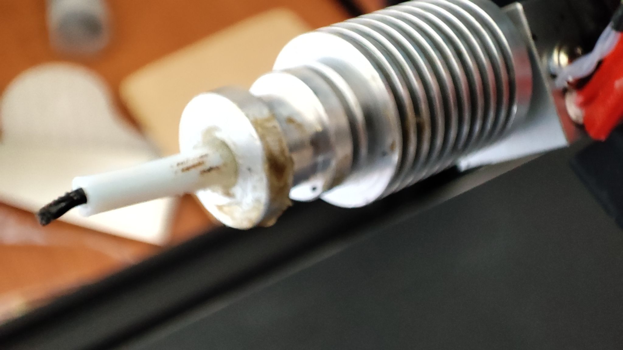

Philbec44 Posté(e) Aout 8, 2022 Partager Posté(e) Aout 8, 2022 Bonjour, Suite à un problème d'obstruction, j'ai procédé à un nettoyage de l'extrudeur avec une aiguille et j'ai changé la buse. Malheureusement, cela n'a pas suffit. Impossibilité de retirer le filament de l'extrudeur. Je l'ai donc démonté pour essayer de nettoyer le hotend. Mais je n'arrive pas à enlever ni le filament ni le tube PTFE et j'ai l'impression que du PLA a coulé entre le heartbreak et la tête chauffante. J'ai donc recommandé un kit extrudeur chez Sovol mais je me demande s'il n'y a pas quand même une possibilité de nettoyer celui que j'ai. Merci d'avance pour vos conseils Cordialement Philbec44 Lien vers le commentaire Partager sur d’autres sites More sharing options...
Yellow T-pot Posté(e) Aout 8, 2022 Partager Posté(e) Aout 8, 2022 Salut @Philbec44, as-tu essayé de chauffer l'ensemble avec un sèche-cheveux afin de dégager le tube PTFE ? Lien vers le commentaire Partager sur d’autres sites More sharing options...
Aldo007 Posté(e) Aout 8, 2022 Partager Posté(e) Aout 8, 2022 (modifié) Bonjour Philbec44, il semblerai que le tube PTFE ait légèrement fondu dans le heatbreak et s'est déformé, c'est pour cela que tu n'arrive pas à l'enlever. L'ai rencontré ce cas sur une Ender 3 d'un collègue. Tu peux essayer avec une mèche du diamètre du tube PTFE de le fragiliser pour pouvoir retirer ce qui reste ensuite. Le tube PTFE sera de toute façon à remplacer. Comme dit Yellow T-pot, tu peux essayer de chauffer mais attention le PTFE dégage des vapeurs toxiques. Cordialement. Aldo Modifié (le) Aout 8, 2022 par Aldo007 Lien vers le commentaire Partager sur d’autres sites More sharing options...
Philbec44 Posté(e) Aout 8, 2022 Auteur Partager Posté(e) Aout 8, 2022 Bonjour Yellow T-pot et Aldo007 Merci pour vos suggestions. Je n'avais pas pensé au sèche-cheveux mais je peux essayé. Par contre, j'avais pensé à la mèche mais j'avais peur d'abimer l'ensemble. Au pire, si cela doit arriver, j'ai commandé une pièce de rechange donc je n'aurai plus qu'à attendre qu'elle me soit livrée. Cordialement Philbec44 Lien vers le commentaire Partager sur d’autres sites More sharing options...
vap38 Posté(e) Aout 8, 2022 Partager Posté(e) Aout 8, 2022 Salut autre possibilité de bricolage récupérer le 24V sur l'alimentation et tirer deux fils branchés par un sucre à la cartouche chauffante. Il faut moins de 2 minutes pour atteindre la bonne température; bien se protéger les mains avec des gants appropriés héla çà nécessite d'ouvrir le carter de la machine je procède ainsi c'est magique. le tube doit sortir avec une pince. a+ Lien vers le commentaire Partager sur d’autres sites More sharing options...
Yellow T-pot Posté(e) Aout 8, 2022 Partager Posté(e) Aout 8, 2022 il y a une heure, Philbec44 a dit : Par contre, j'avais pensé à la mèche mais j'avais peur d'abimer l'ensemble L'avantage du sèche cheveux c'est que tu vas pouvoir chauffer l'ensemble du radiateur et donc ramollir suffisamment le PLA pour sortir le tube PTFE (qui supporte une T° de 240° donc pas de risque de vapeur toxique) avec une pince. Lien vers le commentaire Partager sur d’autres sites More sharing options...
Philbec44 Posté(e) Aout 8, 2022 Auteur Partager Posté(e) Aout 8, 2022 Merci à tous pour votre aide. J'ai réussi à enlever le tube PTFE après avoir utiliser une mèche. Si cela n'avait pas marché, j'aurais pris le sèche-cheveux. Je vais donc mettre un nouveau tube PTFE pour redonner une jeunesse à mon extrudeur, du moins je l'espère. Bonne soirée à tous Philbec44 Lien vers le commentaire Partager sur d’autres sites More sharing options...
Aldo007 Posté(e) Aout 8, 2022 Partager Posté(e) Aout 8, 2022 Bonjour, @Yellow T-pot, je suis d'accord pour la méthode du sèche cheveux, mais si le tube PTFE est déformé dans le Heatbrek ce n'est pas efficace. C'est le soucis que j'ai rencontré sur une Ender 3 qui avait été utilisé n'importe comment. @Philbec44, content que tu ais arrivé à solutionner ton soucis. Cordialement. Aldo Lien vers le commentaire Partager sur d’autres sites More sharing options...

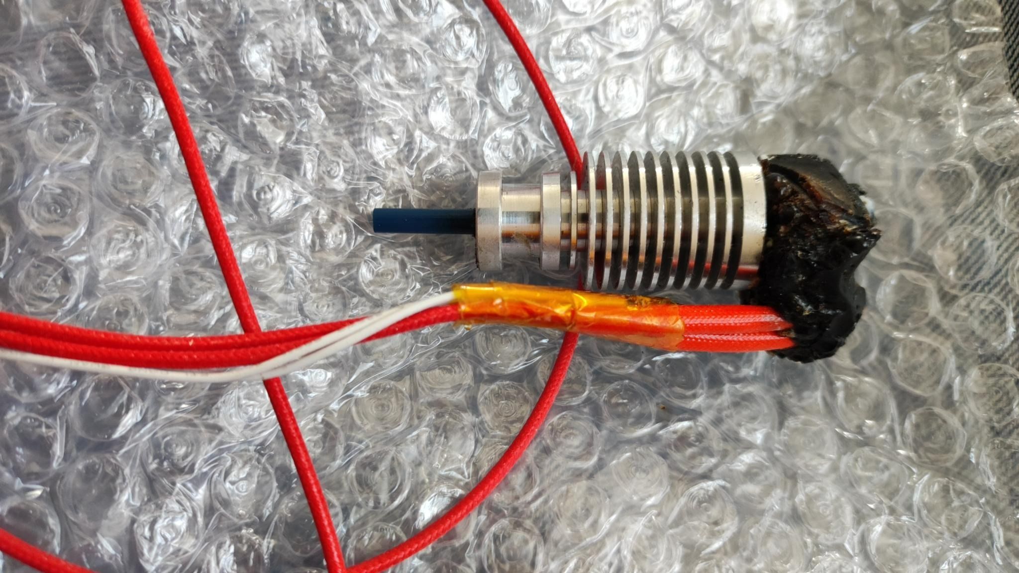

Philbec44 Posté(e) Mars 16, 2023 Auteur Partager Posté(e) Mars 16, 2023 Bonjour à tous, En fait, mon extrudeur avait quand même un problème. Quelques mois plus tard, j'ai constaté des traces de brulé-noir lorsque je suis repassé sur du PLA blanc. Lorsque j'ai voulu nettoyer la tête, j'ai eu une grosse surprise. Mais mes impressions restaient malgré tout correctes. Heureusement, j'avais un extrudeur de rechange. Donc je pense que tout est rentré dans l'ordre Les joies de l'impression 3D .... Lien vers le commentaire Partager sur d’autres sites More sharing options...
