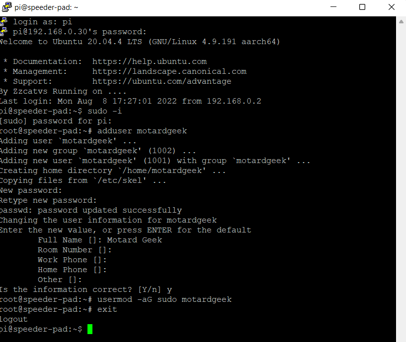

Créer un nouveau compte admin
Le truc, c'est que tout le monde connait ce compte. C'est un peu chiant pour un truc accessible en ligne... Pour sécuriser ça, plutôt que de changer son mot de passe au risque de nuire au bon fonctionnement de Klipper, je m'en suis servi pour créer un nouveau compte admin qvec les commandes suivantes :
sudo adduser motardgeek
sudo usermod -aG sudo motardgeek
(vous pouvez bien évidemment remplacer motardgeek par votre nom d'utilisateur préféré)

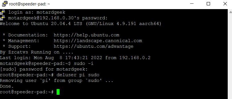

Retirer les privilèges administrateur du compte pi
Ensuite, je me suis connecté avec ce compte pour retirer les droits administrateur à l'utilisateur par défaut avec la commande suivante :
sudo deluser pi sudo

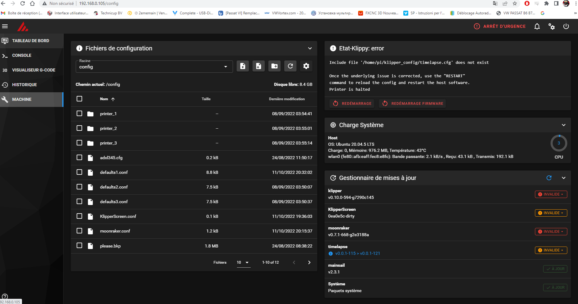

par contre j'ai suivie la procedure de Cyril mais ..................................

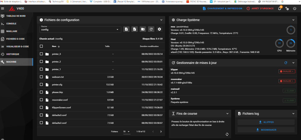

pas de fichier "timelapse " dans le dossier config ....
mais c'est pas le plus embêtant , je sais plus imprimer car MCU ne reconnais pas Klipper

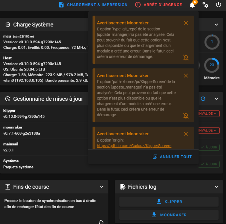

Avertissement Moonraker
L' option 'origin: https://github.com/Guilouz/KlipperScreen-Flsun-V400.git' de la section [update_manager] n'a pas été analysée. Cela peut provenir du fait que cette option n'est plus disponible ou que le chargement d'un module a créé une erreur. Dans le futur, ceci créera une erreur de démarrage.
Pour info ma carte mère est déjà décalé du pneufit , donc un seconde évolution de la votre je pense.

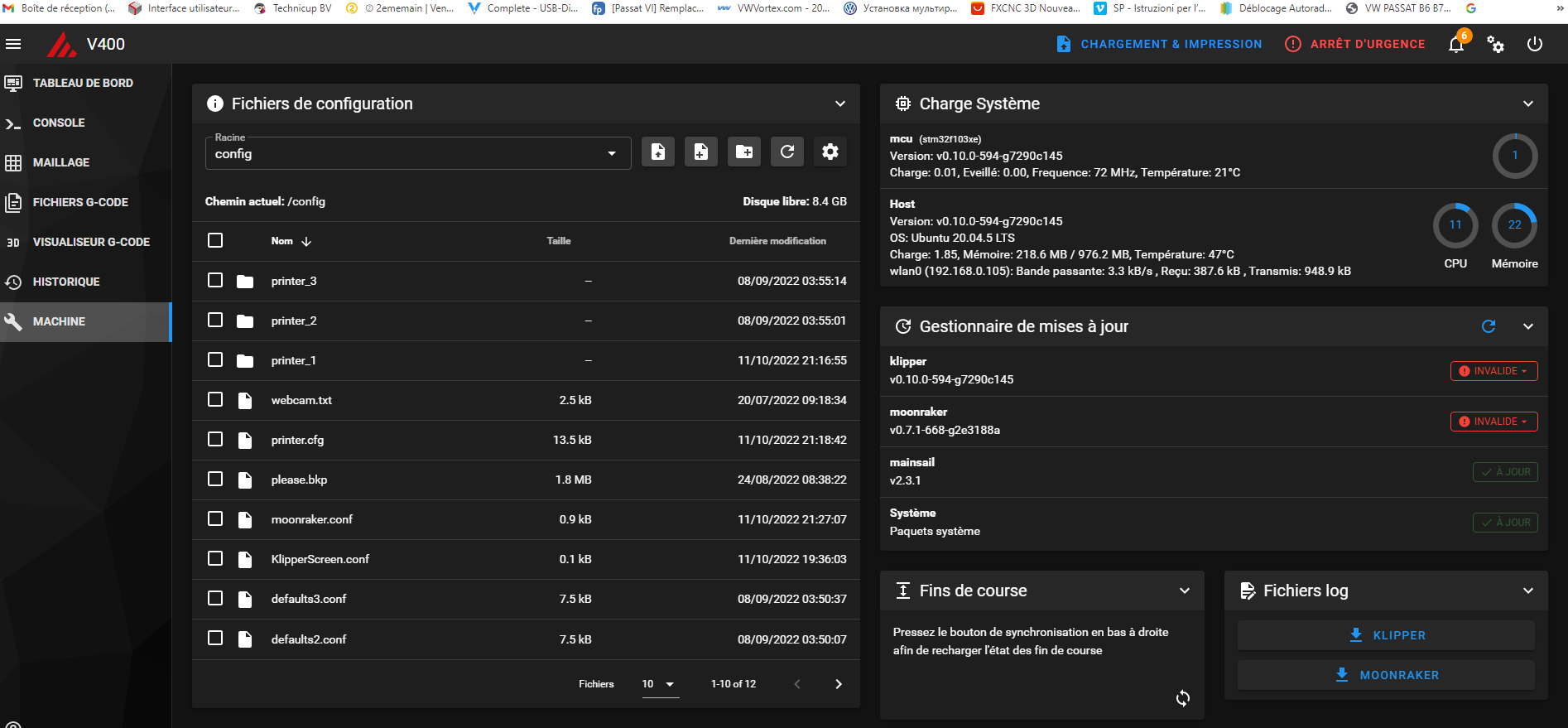

bon après avoir virer toutes les ligne Timelaps dans tout les fichier de config , je peux enfin imprimer par contre Klipper et Moonraker sont toujours en rouge Invalide
Modifié (le) par killerjesse
Dans l'interface  mainsail ? Oui
Impossible de faire un bedleveling ou un mesh  , j'ai refais la procédure par kiauh uninstal puis instal et la klipper et le reste est à jour mais l'erreur timelaps revient , après j'ai supprimer les lignes tilelaps un peu partout , mais impossible de faire un offset.
