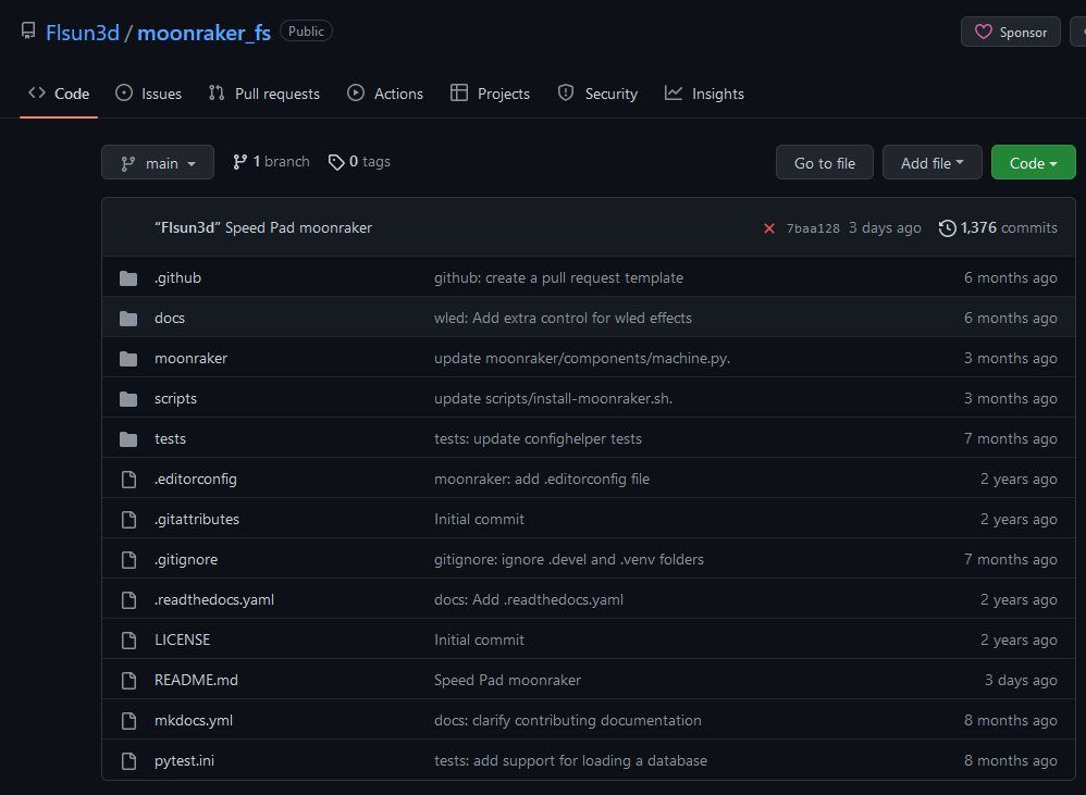

Pour infos Flsun a publié hier sur leur Github les sources complet pour le SpeederPad et indiquer comment restauré le Pad et les accès Root 😉
  Le 21/10/2022 at 14:04, MrMagounet a dit :
les sources complets
Dérouler
Pas vraiment 😉
Le code source de l'OS n'est pas disponible, uniquement l'image qu'il faut flasher.
Les liens vers «leurs» Klipper, Moonraker et Mainsail ne mentionnent pas que ce sont des forks, en plus ils sont datés pour Klipper et Moonraker (ce qui posera probablement des soucis à ceux voulant mettre à jour Moonraker vers la dernière version qui a apporté de «gros» changements 😞 ).
klipper-gh.jpg.ca88253a14fb0fc2d185c94fe7384755.jpgmoonraker-gh-flsun.jpg.e003d47a42c50a81a14569f23389ad24.jpgmainsail-gh-flsun.jpg.be157eabf26da928e1919c562df6475a.jpg
Il manque «leur» version de Klipperscreen (interface graphique de l'écran tactile) 😉
Bref, c'est un premier effort, louable mais encore insuffisant dans l'esprit «Open Source».

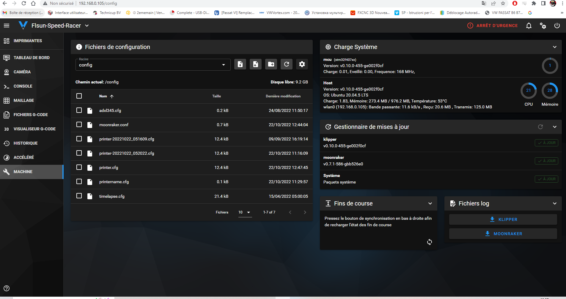

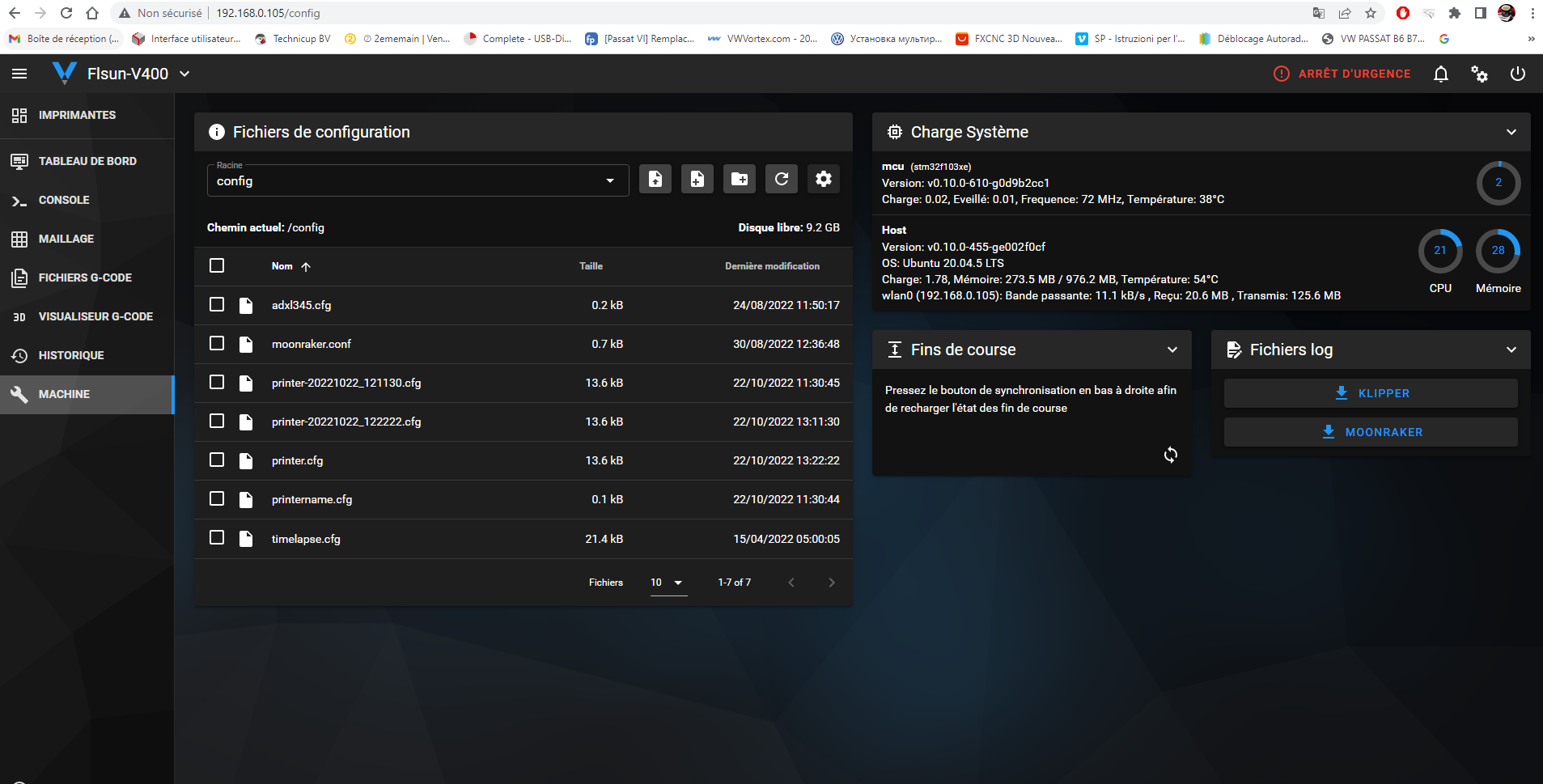

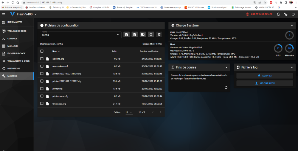

Ben j'ai tester et tout retenter mais rien n'y fais , KlipperScreen INVALIDE , MCU une fois sur deux (version klipper et Stm32 synchro) , impossible de connecter la SR , pas de menu avec avertissement pour le capteur Z (PEI défoncer lol) , etc...
J'ai replacer la version 1.1 pad de Flsun et le firmware SR de flsun et la tout fonctionne (V400 port1 et SR port2 à configurer c'est pas en détection automatique sur les Usb)
c'est fonctionnel , j'ai même trouver comment inverser le sens de rotation du LGX en suppriment " ! " devant le dir_pin: PD3 dans le fichier printer.cfg.
mais les fonctions sont limiter PID , Mise à jour , etc....  en gros votre travail à tout les deux manque cruellement sur le firmware d'origine 😉

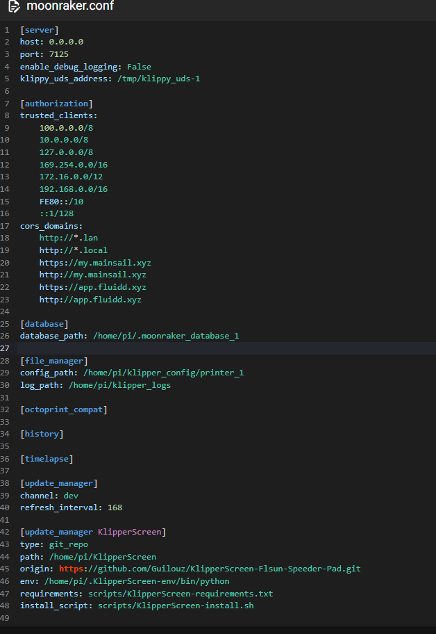

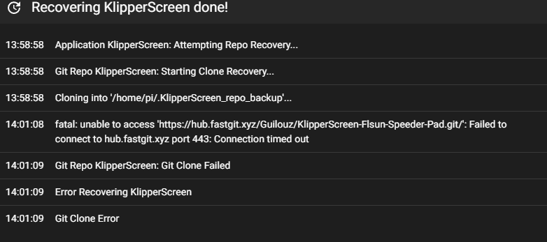

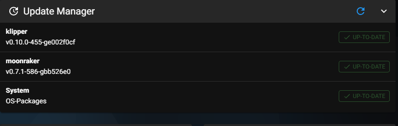

J'aurais néanmoins un question, depuis que j'ai fait le restore, je ne vois plus KlipperScreen affiché dans l'interface de mise à jour. 1010873949_Capturedcran2023-01-07181144.png.f09301c99983221fadc1e9af5762bcd8.png
J'ai tenté d'ajouter ce code dans moonraker.conf :
[update_manager KlipperScreen]
type: git_repo
path: /home/pi/KlipperScreen
origin: https://github.com/Guilouz/KlipperScreen-Flsun-Speeder-Pad.git
env: /home/pi/.KlipperScreen-env/bin/python
requirements: scripts/KlipperScreen-requirements.txt
install_script: scripts/KlipperScreen-install.sh
Du coup KlipperScreen s'affiche en Invalide et le hard recovery me retourne un fail à chaque fois.
Quelqu'un aurait-il la manip à réaliser ?
Modifié (le) par Remo
Tu devrais supprimer l'ancienne version avec Kiauh je pense et faire la première installation à la main :
cd ~
git clone https://github.com/Guilouz/KlipperScreen-Flsun-Speeder-Pad.git
sudo mv /home/pi/KlipperScreen-Flsun-Speeder-Pad /home/pi/KlipperScreen
cd ~/KlipperScreen
./scripts/KlipperScreen-install.sh

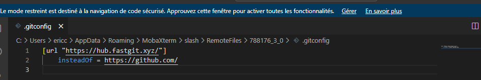

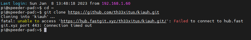

Visiblement la majorité des liens GitHub sont redirigés vers le hub FastGit. Peut-être juste le hub qui est down depuis hier ?
J'ai ça dans le fichier .gitconfig (accessible depuis MobaXterm)
Vais tenter de mettre la redirection en commentaires
EDIT : C'est tout bon, c'est en train de charger, il n'y a plus de redirection
