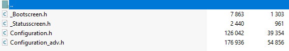

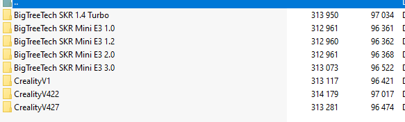

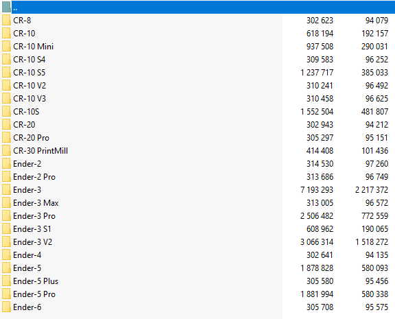

Aldo007 Posté(e) Aout 13, 2022 Partager Posté(e) Aout 13, 2022 Bonjour, @Papagalak lors qu'il te disait de faire un test de l'extrudeur, c'est de reprendre la calibration de celui-ci (les step/mm et le réglage du débit),. Pour la suite, si tu vas sur le GitHub de Marlin, la dernière version est 2.1, tu trouves également sur le GitHub des fichiers d'exemples de config et pour la ender 3 pro tu as les fichiers de conf. (je ne pense pas que le Blt soit activé dans cette conf puisque conf d'origine), ensuite tu compiles ton firm et tu essaies. En PJ en pdf tu trouveras des infos sur Marlin, c'est ce que j'utilise comprendre les fonction de Marlin. Cordialement. Aldo Configuration de Marlin.pdf 1 Lien vers le commentaire Partager sur d’autres sites More sharing options...
