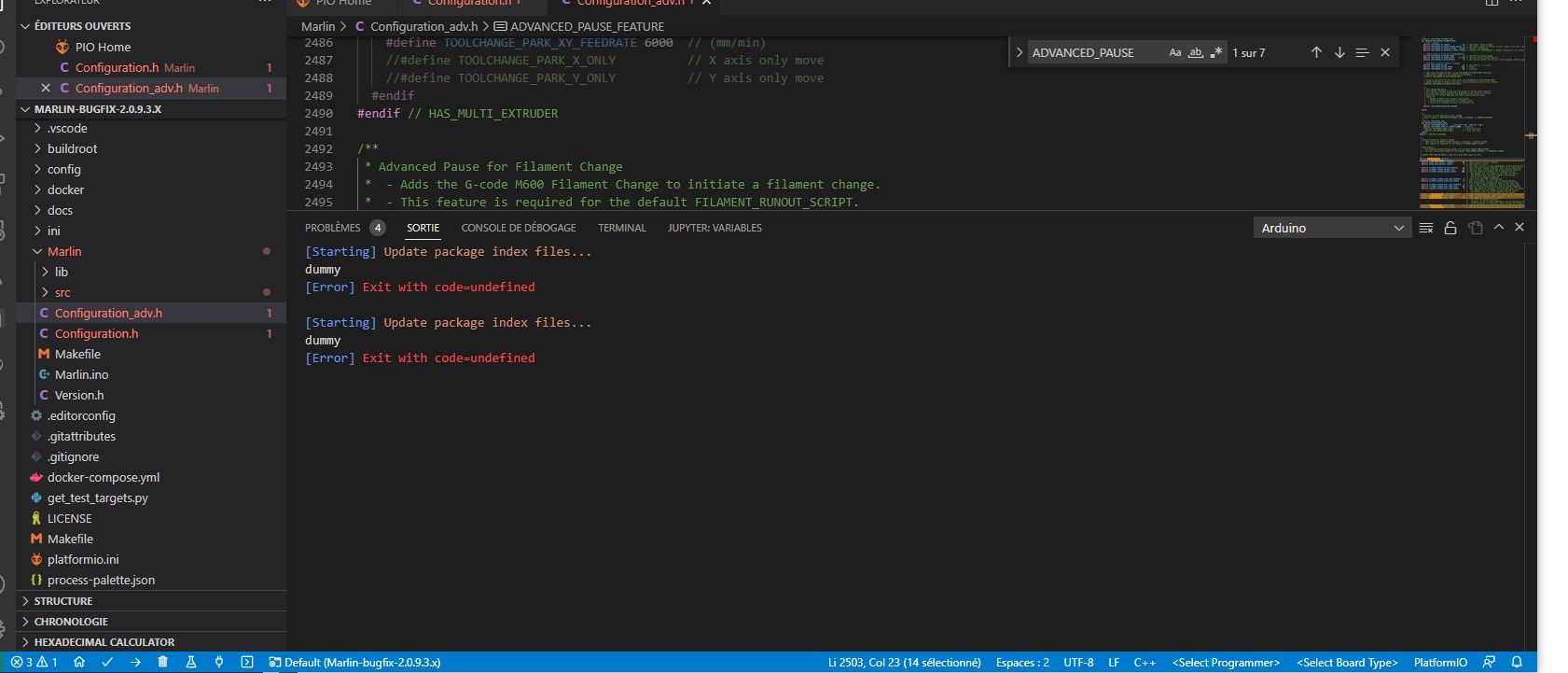

Coilsconnection Posté(e) Aout 14, 2022 Partager Posté(e) Aout 14, 2022 Bonjour , Pourquoi ce help , je m'explique , je procède une cr10s pro v2 et j'aimerais installer une CM SKR3+RELAIS V1.2.+TFT 43 V3. elle fonctionne très bien pour le moment avec ca carte d'origine mais j'aimerais passer sur quelques chose de plus performant et surtout qu'elle s'éteigne toute seule apres print. cela fait 2 ans que je print , j'arrive a me débrouiller avec marlin , mais LA ! je sèche. Je suis bien la méthode de chez bbt pour installer le FM MAIS y a toujours un truc qui cloche au moment de pousser le fm dans la CM. J'en appel a une âme généreuse qui pourrais bien m'aider , je suis prêt a rénumurer c'est pas un problème pour moi . Lien vers le commentaire Partager sur d’autres sites More sharing options...
pommeverte Posté(e) Aout 14, 2022 Partager Posté(e) Aout 14, 2022 (modifié) Salut, Quel est le problème exactement? normalement, tu as juste à copier le fichier firmware.bin sur une carte µSD, tu l'insères dans le lecteur et tu allumes l'imprimante. Il y a 3 heures, Coilsconnection a dit : je suis prêt a rémunérer c'est pas un problème pour moi Donald trump, Elon Musk, c'est toi? Modifié (le) Aout 14, 2022 par pommeverte 1 Lien vers le commentaire Partager sur d’autres sites More sharing options...
Coilsconnection Posté(e) Aout 14, 2022 Auteur Partager Posté(e) Aout 14, 2022 il y a 3 minutes, pommeverte a dit : Salut, Quel est le problème exactement? normalement, tu as juste à copier le fichier firmware.bin sur une carte µSD, tu l'insères dans le lecteur et tu allumes l'imprimante. Donald trump, c'est toi? slt pomme , j'en doute pas une seconde , plus facile a dire qu'a faire , impossible de compiler le fm , bourré d'erreur , je suis sous vitual studio code, quand je change l'environement avec le bon stm32h743-btt , etc etc = echec Lien vers le commentaire Partager sur d’autres sites More sharing options...

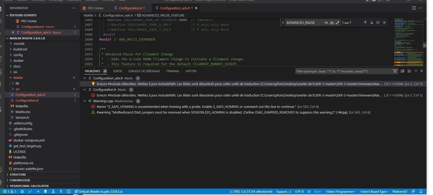

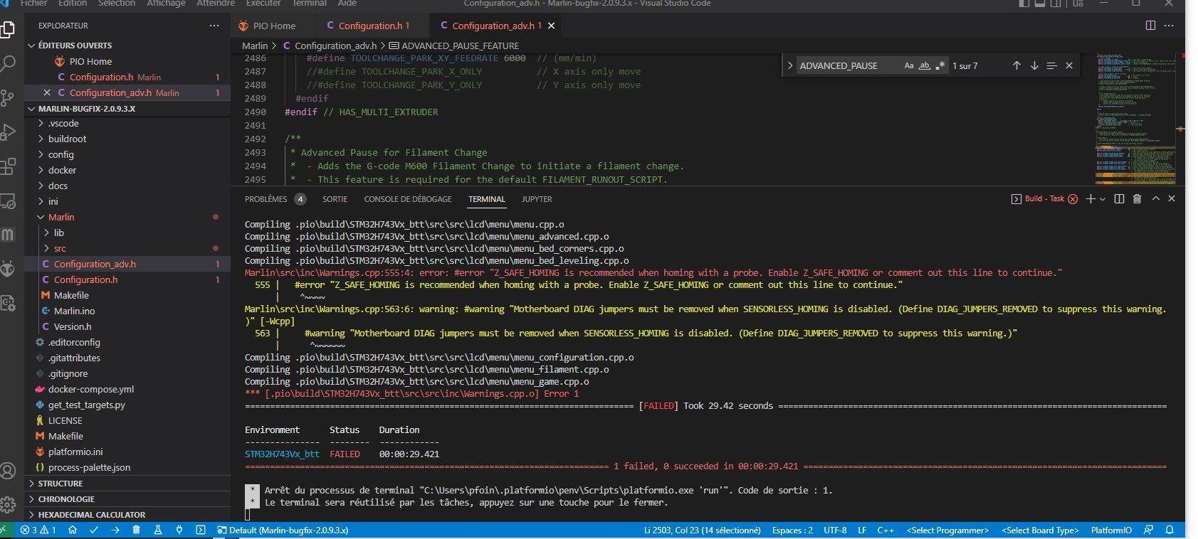

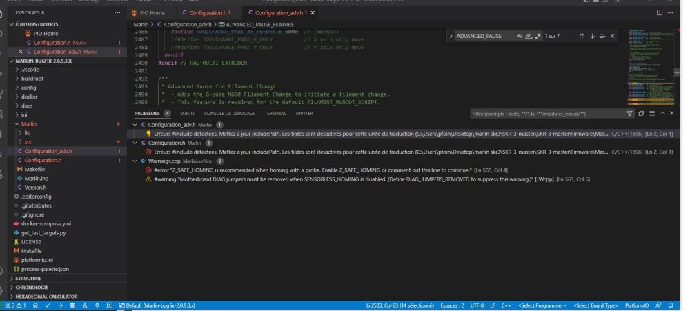

pommeverte Posté(e) Aout 14, 2022 Partager Posté(e) Aout 14, 2022 (modifié) Si tu veux de l'aide, il va falloir donner plus de billes : genre la version des sources Marlin (le lien si ce ne sont pas les sources officielles) les fichiers de configuration Edit: je viens de compiler ces sources sans message d'erreur (rouge), juste 1 avertissement (jaune = qui n'empêche pas la compilation) lors de la compilation. Ca passe crème . Le soucis, c'est que c'est basé sur une version bugfix , donc à prendre avec beaucoup de pincettes Modifié (le) Aout 14, 2022 par pommeverte 1 Lien vers le commentaire Partager sur d’autres sites More sharing options...
Coilsconnection Posté(e) Aout 14, 2022 Auteur Partager Posté(e) Aout 14, 2022 il y a 48 minutes, pommeverte a dit : Si tu veux de l'aide, il va falloir donner plus de billes : genre la version des sources Marlin (le lien si ce ne sont pas les sources officielles) les fichiers de configuration Edit: je viens de compiler ces sources sans message d'erreur (rouge), juste 1 avertissement (jaune = qui n'empêche pas la compilation) lors de la compilation. Ca passe crème . Le soucis, c'est que c'est basé sur une version bugfix , donc à prendre avec beaucoup de pincettes oui voila , j'ai la version de bbt , connais pas bugfix , apres j'ai un tft 43v3 il y a 1 minute, Coilsconnection a dit : oui voila , j'ai la version de bbt , connais pas bugfix , apres j'ai un tft 43v3 avec tmc 2209 Lien vers le commentaire Partager sur d’autres sites More sharing options...
pommeverte Posté(e) Aout 14, 2022 Partager Posté(e) Aout 14, 2022 est-ce que tu peux fournir tes fichiers configuration.h et configuration_adv.h? Est-ce que tu peux faire un copié-collé de tes messages d'erreurs. Tu peux les coller dans une citation, icône avec les guillemets, pour éviter d'avoir un message à rallonge . il y a 9 minutes, Coilsconnection a dit : connais pas bugfix dans le fichier version.h, tu peux voir cette ligne: //#define SHORT_BUILD_VERSION "bugfix-2.0.x" on avisera après, si tu as des bugs. Lien vers le commentaire Partager sur d’autres sites More sharing options...
Coilsconnection Posté(e) Aout 14, 2022 Auteur Partager Posté(e) Aout 14, 2022 il y a 21 minutes, pommeverte a dit : est-ce que tu peux fournir tes fichiers configuration.h et configuration_adv.h? Est-ce que tu peux faire un copié-collé de tes messages d'erreurs. Tu peux les coller dans une citation, icône avec les guillemets, pour éviter d'avoir un message à rallonge . dans le fichier version.h, tu peux voir cette ligne: //#define SHORT_BUILD_VERSION "bugfix-2.0.x" on avisera après, si tu as des bugs. a vrais dire , je n'ai plus rien , juste ce que bbt propose et ce que tu a deja , j'ai tout desinstaller ( visual studio code ) en me disant y a sur une merdoume avec , j'ai meme remonter la cr10 avec le cm d'origine , jai reinstaller VSC ? Je voulais partir de 0 et me basant sur le fm de ma cr10 avec biensur les changement liée au tft 43 et ceux bbt pour la skr3 . et la j'en suis au point mort . a la base , je cherchais avant tout a pouvoir installer un relay v1.2 pour que l'imprimante s'eteigne apres les prints et la skr3 offre cette option ( ps-on ) mais je viens de remarquer que l'ecran tft43 avais cette option , il me reste juste a trouver un schema de branchement pour relier les 2 Lien vers le commentaire Partager sur d’autres sites More sharing options...

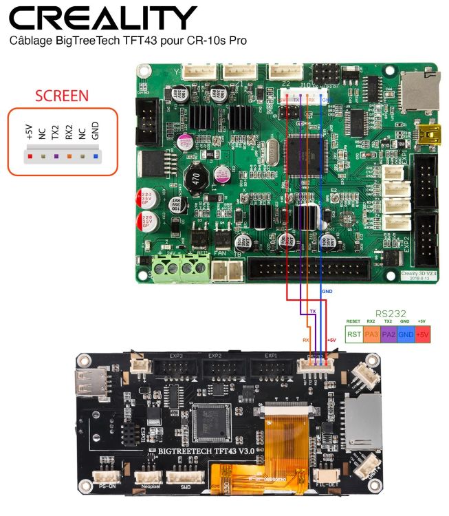

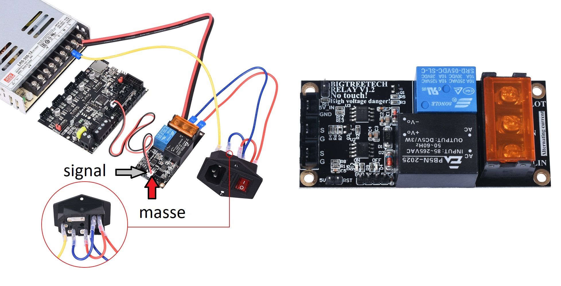

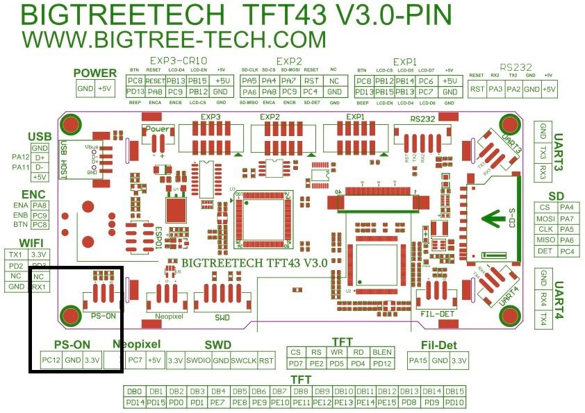

pommeverte Posté(e) Aout 14, 2022 Partager Posté(e) Aout 14, 2022 (modifié) il y a une heure, Coilsconnection a dit : il me reste juste a trouver un schema de branchement pour relier les 2 pour l'écran, d'après cette page, c'est juste le signal et la masse: Citation coté relai: Citation Du coup, tu laisses tomber la SKR3 et tu branches ton TFT 43 sur la carte creality? (info trouvée ici) Citation Modifié (le) Aout 14, 2022 par pommeverte Lien vers le commentaire Partager sur d’autres sites More sharing options...
Coilsconnection Posté(e) Aout 14, 2022 Auteur Partager Posté(e) Aout 14, 2022 il y a 22 minutes, pommeverte a dit : pour l'écran, d'après cette page, c'est juste le signal et la masse: coté relai: Du coup, tu laisses tomber la SKR3 et tu branches ton TFT 43 sur la carte creality? (info trouvée ici) non non je laisse pas tombé , on va bien reussir a en tirer quelque chose meme si ca prend du temp . voila ce que jai comme erreur bon c'est passé , comment je fait pour te montrer les fichier configuration h est adv Configuration.h Configuration_adv.h Lien vers le commentaire Partager sur d’autres sites More sharing options...

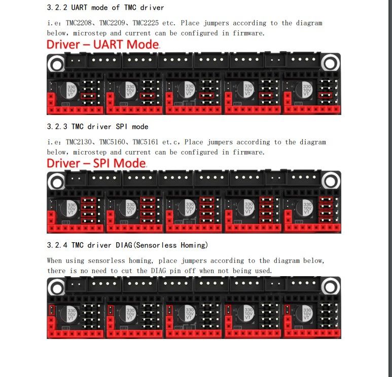

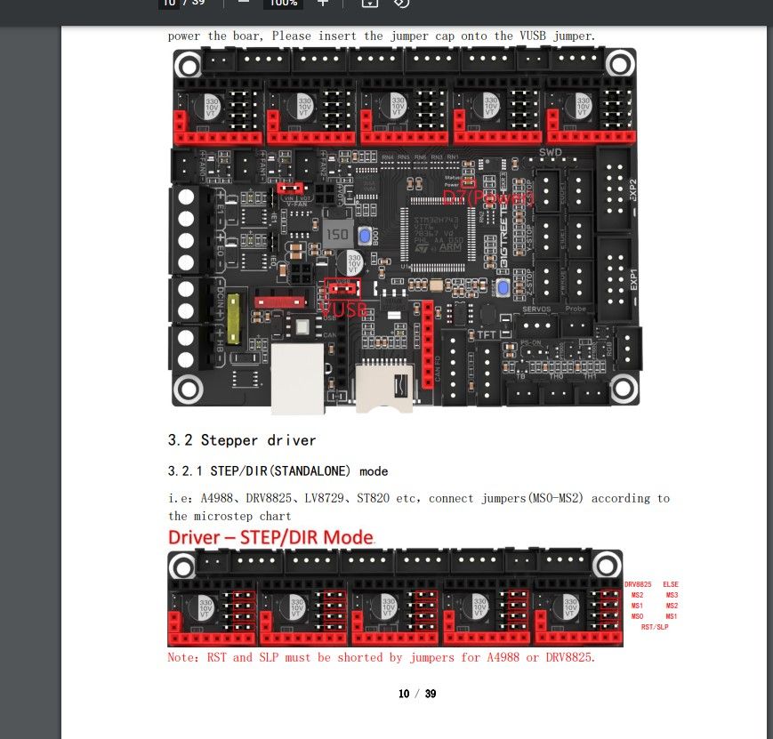

Coilsconnection Posté(e) Aout 14, 2022 Auteur Partager Posté(e) Aout 14, 2022 ok ca marche , mais les cavaliers je les positionne comment ? en stepdir/mode? Lien vers le commentaire Partager sur d’autres sites More sharing options...
pommeverte Posté(e) Aout 14, 2022 Partager Posté(e) Aout 14, 2022 (modifié) Il y a 2 heures, Coilsconnection a dit : en stepdir/mode? oui si tu utilises les pilotes comme sur la carte de la CR10 S pro, ce qui correspond aux fichiers que j'ai fournis. Modifié (le) Aout 14, 2022 par pommeverte 1 Lien vers le commentaire Partager sur d’autres sites More sharing options...
Coilsconnection Posté(e) Aout 14, 2022 Auteur Partager Posté(e) Aout 14, 2022 il y a 16 minutes, pommeverte a dit : oui si tu utilises pilotes comme sur la carte de la CR10 S pro, ce qui correspond aux fichiers que j'ai fournis. impecc merci bien Lien vers le commentaire Partager sur d’autres sites More sharing options...
pommeverte Posté(e) Aout 15, 2022 Partager Posté(e) Aout 15, 2022 Salut, Après réflexion, autant partir directement sur les pilotes en mode UART. Je joints donc les fichiers de config pour les versions: sources BigTreeTech: Configuration_adv.hConfiguration.h Marlin 2.0.9.5:Configuration_adv.hConfiguration.h Attention, j'ai constaté une erreur dans mes fichiers configuration_adv.h de ce message, il ne faut donc pas en tenir compte. Je te conseille de dévisser l'accouplement de l'axe Z2 au cas où le 2nd moteur Z ne serait piloté correctement. Lien vers le commentaire Partager sur d’autres sites More sharing options...
