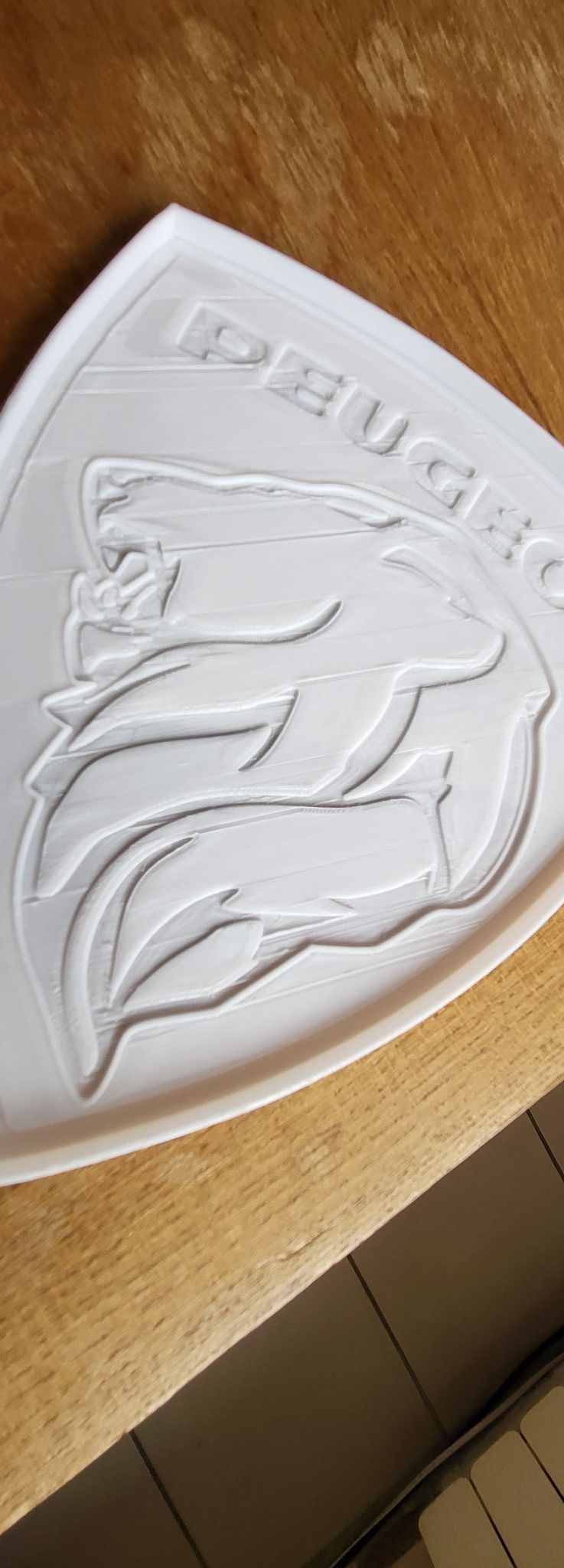

dan40 Posté(e) Aout 16, 2022 Partager Posté(e) Aout 16, 2022 Bonjour Quelqu un saurait t'il pourquoi j'ai ces lignes et comment y remédier? merci Lien vers le commentaire Partager sur d’autres sites More sharing options...

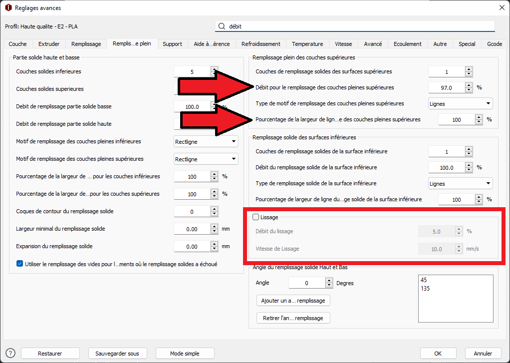

pommeverte Posté(e) Aout 16, 2022 Partager Posté(e) Aout 16, 2022 Salut, J'ai l'impression que tu as une légère sur-extrusion. Citation Peut-être qu'en réduisant le débit de 2% voire 5% le défaut des lignes pourrait être corrigé par la même occasion. Sinon, as-tu essayé l'option lissage dans ideamaker (il me semble que c'est le trancheur que tu utilises, sinon c'est appelé étirage dans d'autres logiciels). Lien vers le commentaire Partager sur d’autres sites More sharing options...
dan40 Posté(e) Aout 16, 2022 Auteur Partager Posté(e) Aout 16, 2022 ok merci, le débit se règle ou dans ideamaker? est ce le débit de la première couche? Lien vers le commentaire Partager sur d’autres sites More sharing options...
Pyroa Posté(e) Aout 16, 2022 Partager Posté(e) Aout 16, 2022 A mon avis c'est ici : Je t'invite aussi à suivre le tuto de @fran6p, applicable à ton imprimante aussi. Surtout le point 3 qui correspond au réglage du débit. Lien vers le commentaire Partager sur d’autres sites More sharing options...
pommeverte Posté(e) Aout 17, 2022 Partager Posté(e) Aout 17, 2022 (modifié) Salut @dan40, Il y a 11 heures, dan40 a dit : le débit se règle ou dans ideamaker? est ce le débit de la première couche? Je n'ai jamais utilisé Ideamaker, mais j'aurais plutôt dit: débit pour le remplissage des couches pleines supérieures. Je vois également que tu peux jouer sur la largeur de ligne des couches pleines supérieures, à tester... Citation Modifié (le) Aout 17, 2022 par pommeverte Lien vers le commentaire Partager sur d’autres sites More sharing options...
