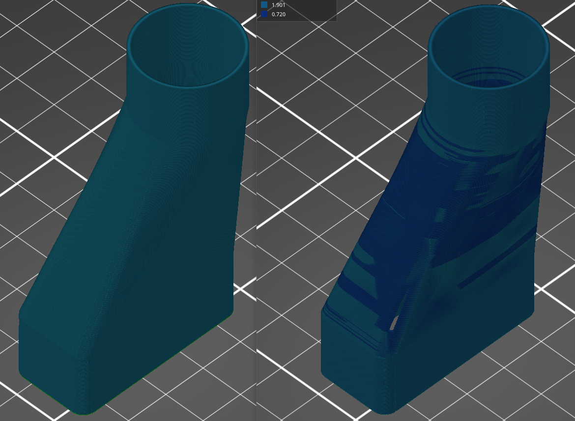

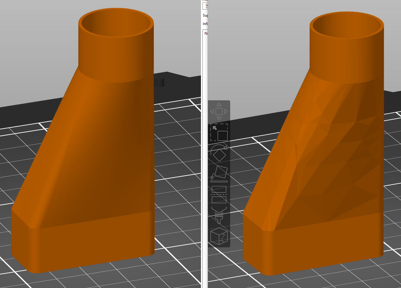

Kachidoki Posté(e) Aout 18, 2022 Partager Posté(e) Aout 18, 2022 (modifié) Je pense que c'est une bonne première étape. Mais il faut garder à l'esprit que le STEP subit une conversion en polygones, dont on ne maitrise pour l'instant pas les paramètres de finesse. Mes premiers essais on montré un résultat décevant sur une forme tubulaire avec une paroi de 1mm d'épaisseur, comparé à l'export 3MF de Fusion360 en finesse "high". Mes propos en images 3MF à gauche, STEP à droite : Du coup le slicing n'est pas folichon, avec un trou : EDIT: Ceci dit, n'ayant pas de certitude sur la qualité de l'exportation du STEP, j'ai fait quelques essais complémentaires. J'ai importé le STEP dans FreeCAD, puis re-exporté en STL, même résultat low-poly, logique, c'est le même moteur qui est utilisé. J'ai importé le STEP dans Fusion360, puis re-exporté en STL, résultat identique au 3MF d'origine. Conclusion, le STEP est correctement exporté, c'est l'algo de polygonisation qui n'est pas terrible (ou pas terriblement paramétré). Modifié (le) Aout 18, 2022 par Kachidoki Lien vers le commentaire Partager sur d’autres sites More sharing options...
