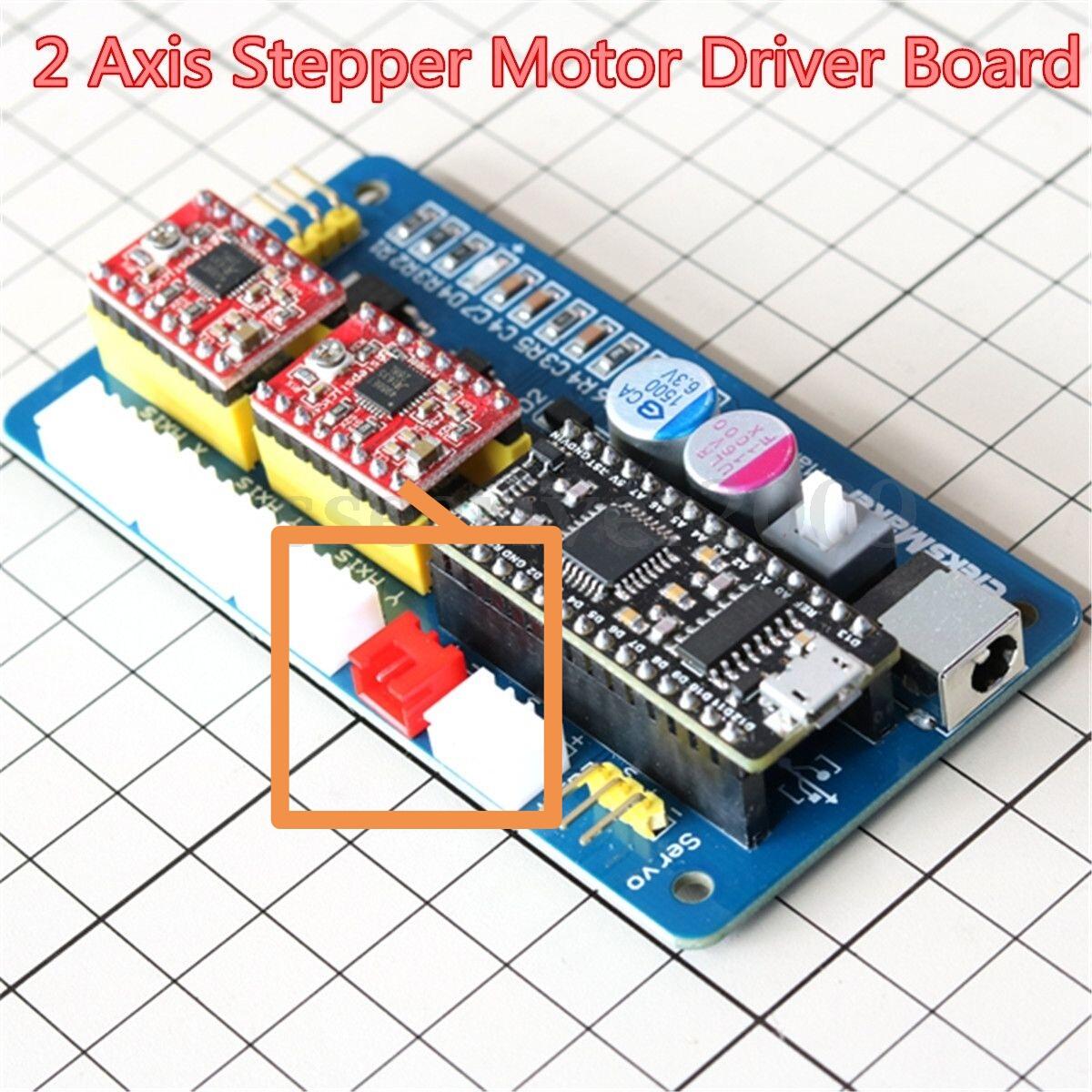

jadyi Posté(e) Septembre 30, 2017 Partager Posté(e) Septembre 30, 2017 Moi je possède la version 5500mw pas encore testé sur de plexiglas 3mm, mais sur une plaque de bois 3mm sur marche très fort. Je prévois de me faire un caisson pour mon laser A5 et je voudrais rajouté un petit ventilateur pour dissiper la fumée , je le branche sur la prise rouge de la carte (voir photos) mai aucune tension sort de la borne rouge. Il y a t'il une modification à faire sur la carte.? Lien vers le commentaire Partager sur d’autres sites More sharing options...
Nebraan Posté(e) Septembre 30, 2017 Auteur Partager Posté(e) Septembre 30, 2017 (modifié) Je me suis fournis chez Motedis pour les profilé. Faut prendre le bon type de profilé pour les axes. des types B de mémoire Si tu compte garder la configuration de base pour les angles il te faudra bien faire attention à la taille des profilé à calculer en fonction de la taille du profilé de l'axe X. de mémoire la taille des profilé avant et arrière c'est : Axe X - 2 cm - 1 largeur roue - 2 hauteur de spacer j'avais pas fait gaffe a la base et c'est pour ça que perso j'ai refait des pieds imprimés en 3D Modifié (le) Octobre 1, 2017 par Nebraan Lien vers le commentaire Partager sur d’autres sites More sharing options...

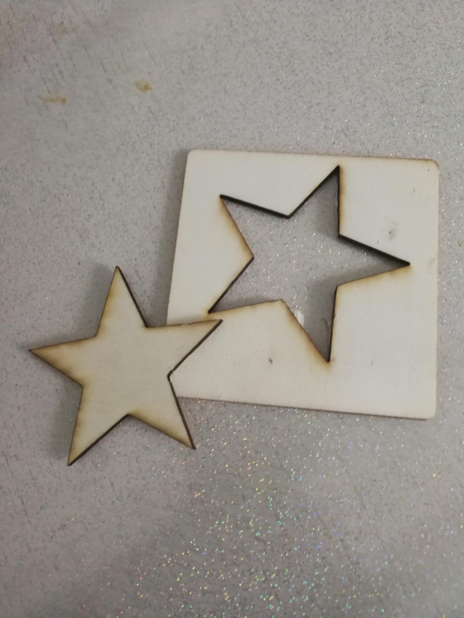

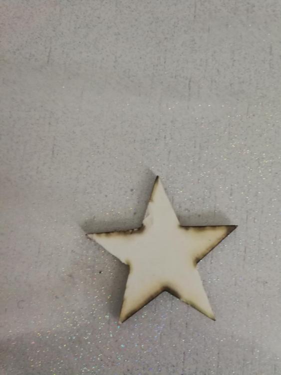

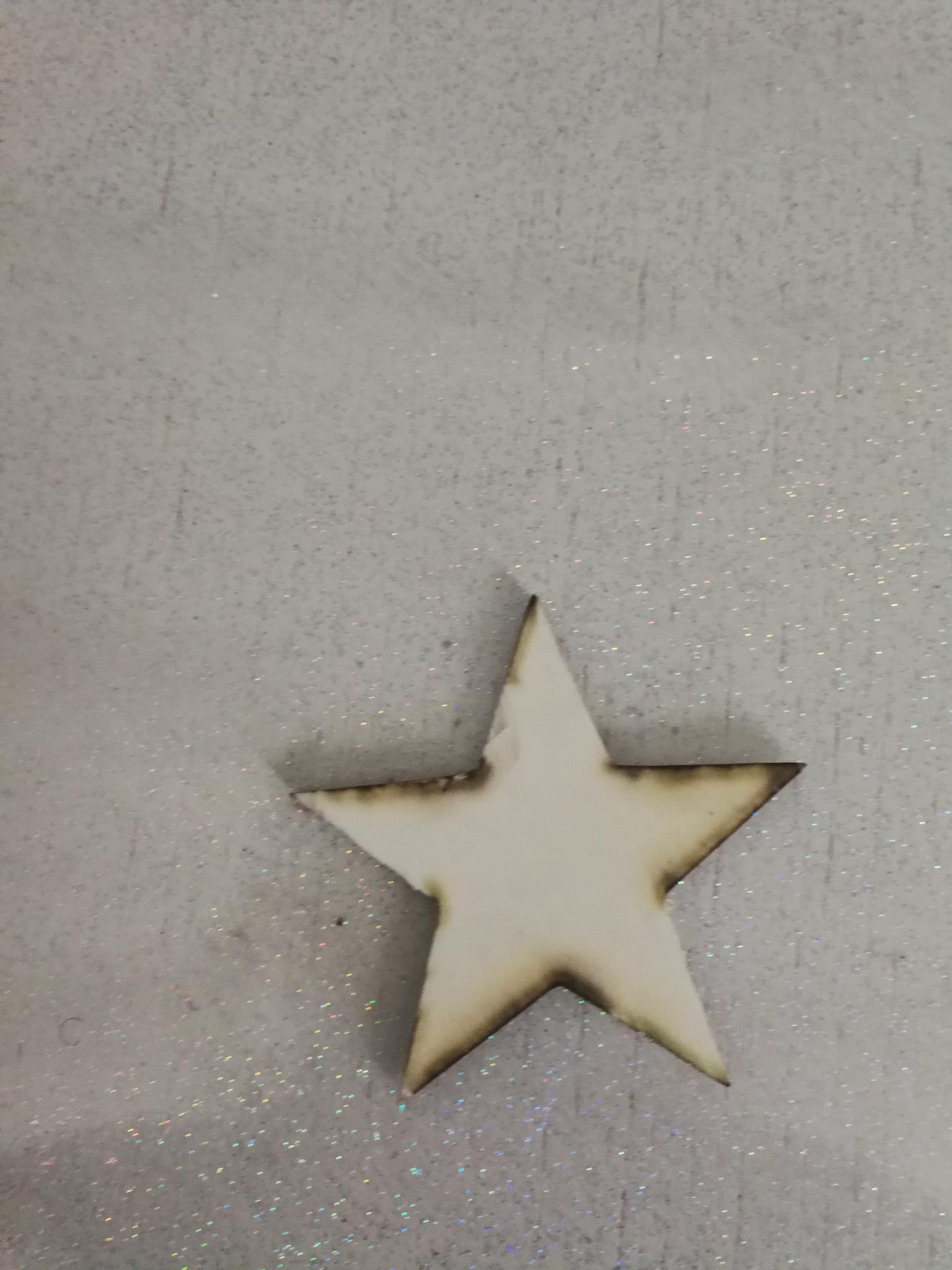

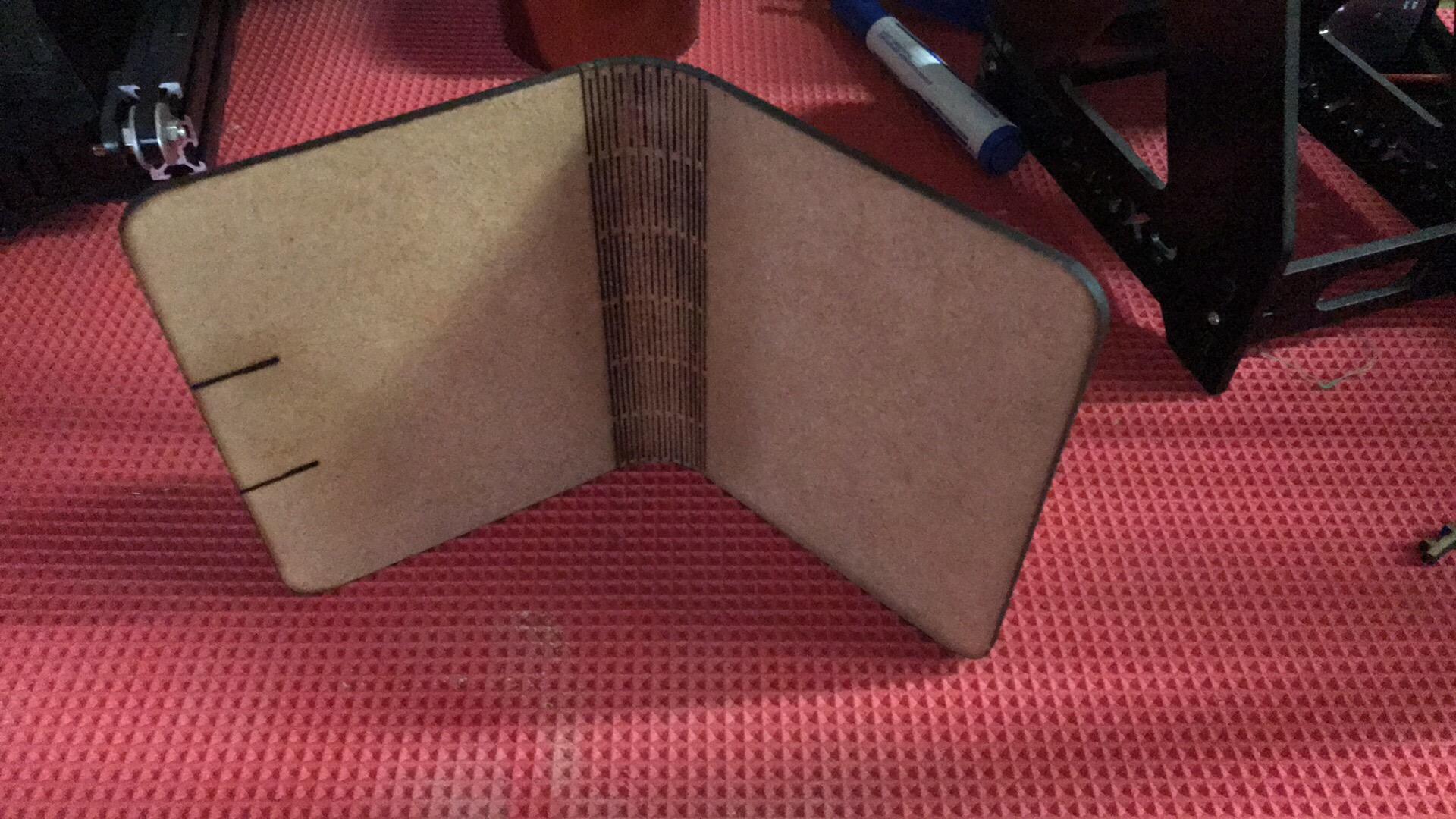

jadyi Posté(e) Octobre 6, 2017 Partager Posté(e) Octobre 6, 2017 Voici une découpe avec mon laser 5500mw sur une plaque de bois 3mm d'épaisseur. Lien vers le commentaire Partager sur d’autres sites More sharing options...
PrintOlivier Posté(e) Octobre 7, 2017 Partager Posté(e) Octobre 7, 2017 Il y a 8 heures, jadyi a dit : Voici une découpe avec mon laser 5500mw sur une plaque de bois 3mm d'épaisseur. Peux tu préciser : - Le type de bois utilisé ? - La vitesse de déplacement du laser ? - Le nombre de passes ? Merci Lien vers le commentaire Partager sur d’autres sites More sharing options...
jadyi Posté(e) Octobre 7, 2017 Partager Posté(e) Octobre 7, 2017 Il y a 5 heures, PrintOlivier a dit : Peux tu préciser : - Le type de bois utilisé ? - La vitesse de déplacement du laser ? - Le nombre de passes ? Merci Donc pour le bois c'est du contre plaqué de 3mm. Vitesse se coupe 400 Nombre de passe 3 fois en mode contour Format du fichier DXF vectoriser avec insckape. Je doit encore faire quelques réglages pour éviter que la chaleur ce propage et brûle ma découpe. J'ai envie de me lancer à la fabrication de pendentif. Lien vers le commentaire Partager sur d’autres sites More sharing options...
PrintOlivier Posté(e) Octobre 7, 2017 Partager Posté(e) Octobre 7, 2017 Il y a 4 heures, jadyi a dit : Donc pour le bois c'est du contre plaqué de 3mm. Nombre de passe 3 fois en mode contour Je doit encore faire quelques réglages pour éviter que la chaleur ce propage et brûle ma découpe. J'ai envie de me lancer à la fabrication de pendentif. 1 mm par passe dans du contreplaqué avec une diode de 5W c’est vraiment très bien ! Pour ton problème de brûlure de la découpe tu devrais souffler de l’air dans un petit tube à l’aide d’une pompe à air (aquarium ou bassin) sur le point de contact du rayon sur le bois. Cela devrait améliorer un peu les choses. Lien vers le commentaire Partager sur d’autres sites More sharing options...
jadyi Posté(e) Octobre 7, 2017 Partager Posté(e) Octobre 7, 2017 A oui très bonne idée. Mai dure dure de trouver sur internet la vente de plaque de 3mm. J'ai une de plaque de 5 mm je vais faire un essais avec Lien vers le commentaire Partager sur d’autres sites More sharing options...
PrintOlivier Posté(e) Octobre 7, 2017 Partager Posté(e) Octobre 7, 2017 il y a une heure, jadyi a dit : Mai dure dure de trouver sur internet la vente de plaque de 3mm. J'ai une de plaque de 5 mm je vais faire un essais avec Tu en as chez LeroyMAchin mais en très grande plaque. Lien vers le commentaire Partager sur d’autres sites More sharing options...

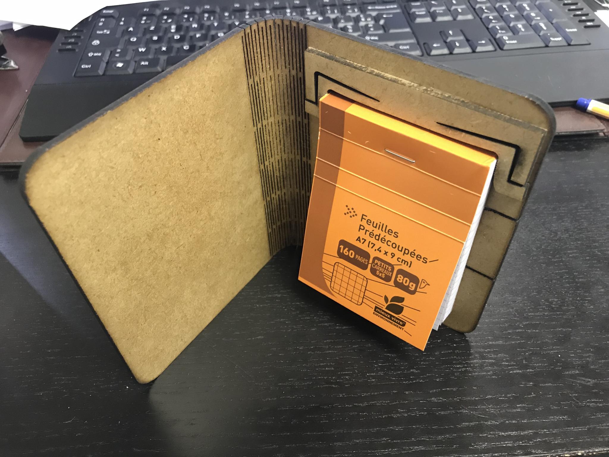

Amy P Posté(e) Novembre 12, 2017 Partager Posté(e) Novembre 12, 2017 (modifié) Bonjour ! J'ai découvert des modèles intéressants de CNC grâce à vous Je voulais avoir votre avis. Alors j'ai trouvé ça : https://www.banggood.com/2500mW-A3-30x40cm-Desktop-DIY-Violet-Laser-Engraver-Picture-CNC-Printer-Assembling-Kits-p-1003863.html?utmid=2433&cur_warehouse=CN Voici ce que je souhaite faire : - gravure sur bois Idéalement - découpe bois/papier/carton/plastique - gravure papier/carton/plastique/cuir/verre ( et plus si affinitées) J'ai joint des images de ce qui pourrait correspondre à mes projets. Questions supplémentaires : Je suis une totale novice dans l'utilisation de ce type d'outil. Je commande cela dans le cadre de mon travail (hotel*****), et l'idée c'est que ce soit utilisable par plusieurs collègues. Je peux me former et prendre le temps pour les installations/essais, mais pensez-vous que cela soit accessible et safe pour ceux moins "formés"? Est-il possible d'installer le logiciel sur plusieurs ordinateurs, et de lancer le travail depuis ces différents postes? Un bonus : est-ce compatible avec l'alimentaire? (pain, fromage à pate dure etc) Aussi l'offre de prix se termine bientôt, pensez-vous que je dois me jeter dessus ou je trouverais facilement un prix similaire? Merciiiiiii ! Modifié (le) Novembre 12, 2017 par Amy P Lien vers le commentaire Partager sur d’autres sites More sharing options...

Nebraan Posté(e) Décembre 1, 2017 Auteur Partager Posté(e) Décembre 1, 2017 Bonjour à toi Ma réponse arrive un peu tard apparemment pour t'orienter dans le choix d'une CNC mais voila quand même deux trois infos utiles. Personnellement j'ai la version 2.5W et elle est capable de faire une bonne partie de ce que tu souhaite et avec un peux d'entrainnement et de patience peut être même découper de fines épaisseurs de bois en plusieurs passe. Je t'aurais quand même conseillé la version 5.5W plutôt tu aurais découpé plus facilement. Pour les courroies, si il s'agit du même modèle que moi il y a des petites pièces en plexy avec un trou pour une vis et un trou de la largeur de la courroie. Il faut mettre l'écrou dans le profilé, faire passer la courroie dessous puis la faire passer dans l'encoche de la pièce en plexy. En suite tu met la vis dans l'écrou et en serrant tu bloque la courroie. De mémoire ça donne quelque chose comme ça : Pour le logiciel au début tu peux utiliser Benbox, c'est facile a utiliser pour débuter. Mais si tu veux faire des choses élaborées il faudra plutot envisager GRLB pour commander la machine et genre Inkscape pour les design. Lien vers le commentaire Partager sur d’autres sites More sharing options...
Amy P Posté(e) Décembre 3, 2017 Partager Posté(e) Décembre 3, 2017 Génial merci beaucoup ! La direction n'aurait pas été prête pour le budget de la 5.5 Mais je compte bien faire une mise en bouche sympa avec celle là, pourquoi pas passer à la qualité supérieure la saison prochaine et (rêvons un peu), une imprimante 3D? Lien vers le commentaire Partager sur d’autres sites More sharing options...

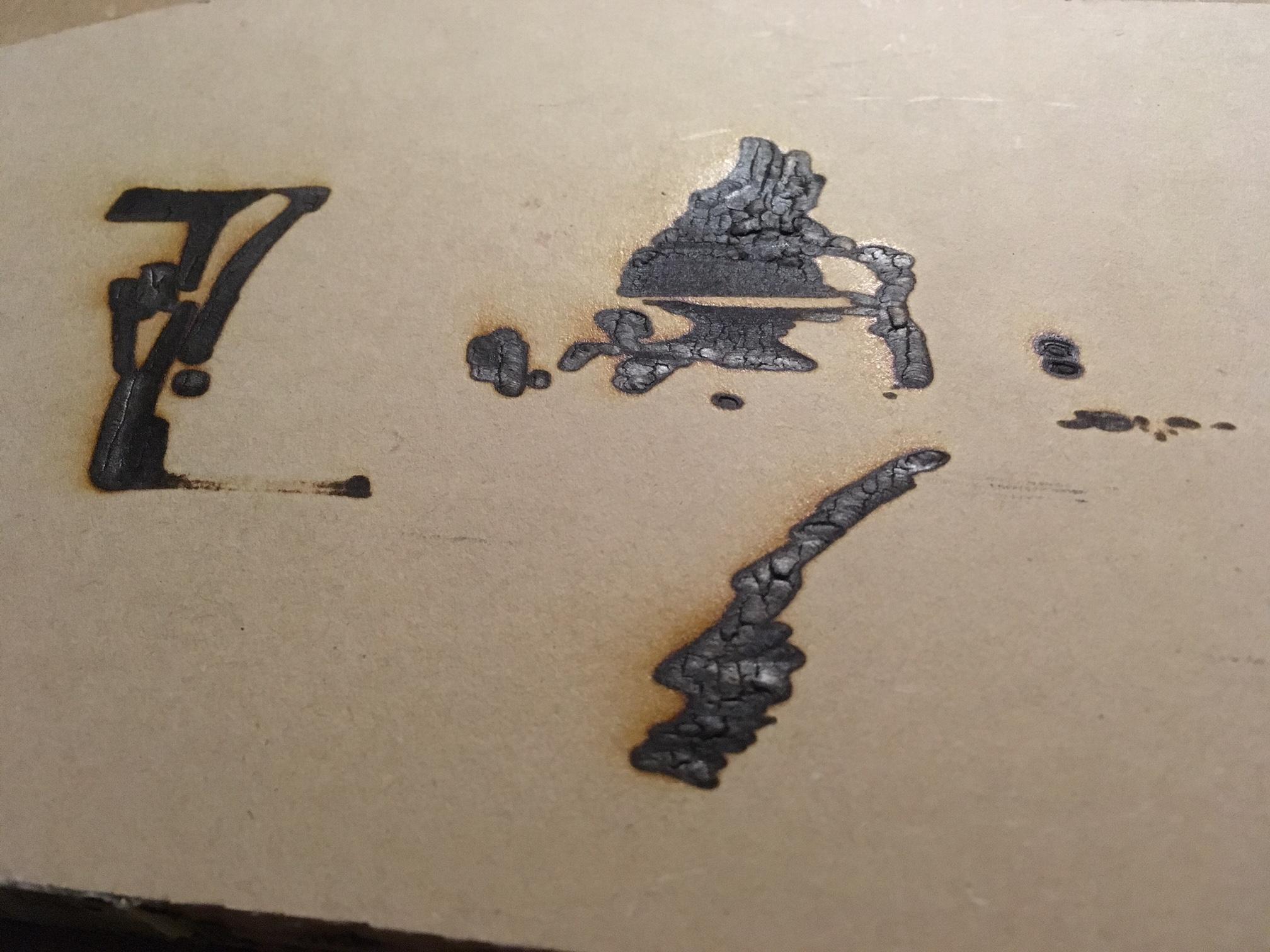

Amy P Posté(e) Décembre 10, 2017 Partager Posté(e) Décembre 10, 2017 Quand je veux graver ça me fait ça Le rayon du laser est très gros. Je voulais installer Benbox mais le système informatique du travail n'authorise pas l'accès. Ils ont installé Eleksmaker, mais j'ai des messages d'erreur tout le temps ("No data"). Sauriez-vous d'ou ça peut venir? Laser ou logiciel? Merci Lien vers le commentaire Partager sur d’autres sites More sharing options...
Nebraan Posté(e) Décembre 11, 2017 Auteur Partager Posté(e) Décembre 11, 2017 Alors d'après moi t'as déjà le focus de laser qui est pas super bien réglé. Ca plus le temps d'exposition qui est trop long. Tu arrives à faire bouger le laser avec Eleksmaker? par ce que normalement avant de pouvoir utiliser tel ou tel soft pour contrôler la cnc il faut flasher la carte avec le firmware correspondant pour que le logiciel le reconnaisse. ton No Data vient sans doute de là. je te conseil ce site qui t'explique comment configurer eleksmaker et surtout comment flasher la carte a partir de ce soft. après il faut t'assurer que le soft soit configuré pour ta machine. Les valeurs step / mm varient d'une machine a une autre et il faut s'assurer de mettre les bonnes. Enfin après au fil des essais tu arrivera à déterminer quelle intensité de laser tu doit mettre en fonction de ce que tu veux graver ou découper. Ah et he te conseil de mettre un petit ventilo qui souffle sur la zone gravée pour dissiper un peu la chaleur et limiter les marques de brûlures autour de la gravure. Lien vers le commentaire Partager sur d’autres sites More sharing options...

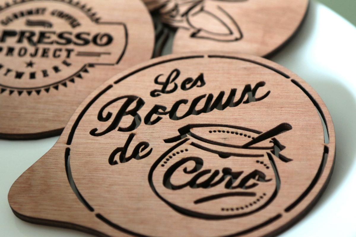

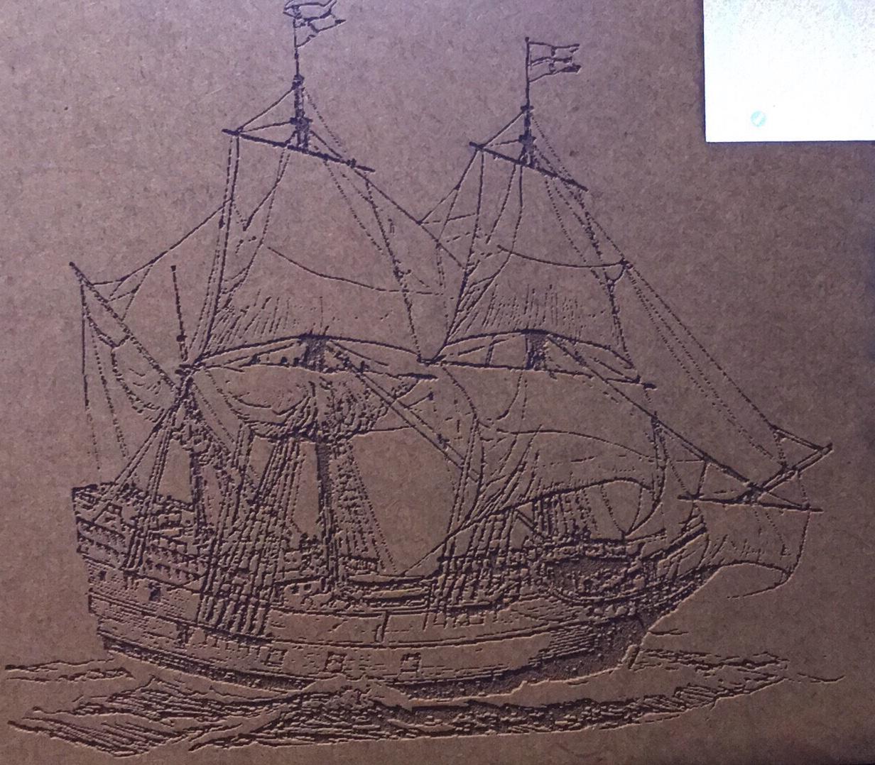

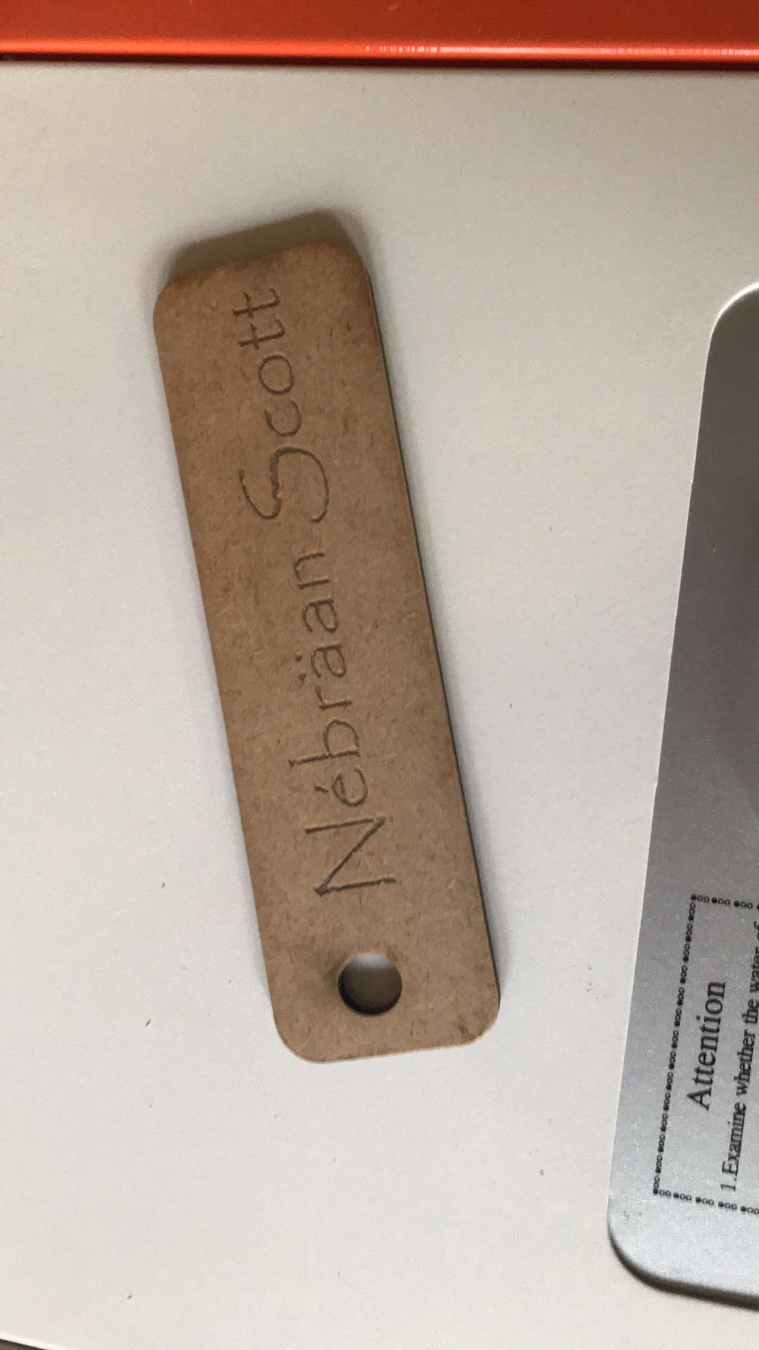

Nebraan Posté(e) Janvier 9, 2018 Auteur Partager Posté(e) Janvier 9, 2018 Coucou! Je me suis fait plaisir en ce début d'année et j'ai un peu amélioré mon matos. Je suis passé à 40W avec une cnc laser CO2 prise sur Ebay et le résultat est juste énorme : Niveau gravure ça n'a rien a voir avec ma 2500 mW et niveau découpe c'est juste génial ^^ Lien vers le commentaire Partager sur d’autres sites More sharing options...
Nebraan Posté(e) Janvier 10, 2018 Auteur Partager Posté(e) Janvier 10, 2018 Voila la bête en question : https://www.ebay.fr/itm/40w-CO2-CUTTER-ENGRAVING-Machine-laser-a-graver-40W-LASER-TUBE-NEWEST-DESIGN/152456280520?hash=item237f1a39c8:g:SCYAAOSwls5Y70~q On trouve plusieurs variation de ce modèle sur ebay dans cet ordre de prix. ils viennent d'allemagne ou d'Angleterre mais ça reste du matos kinois. Un peux galère a régler mais une fois que c'est fait ça passe nickel pour de la petite découpe. Ca découpe bois et acrylique (même transparent) sans problème. Lien vers le commentaire Partager sur d’autres sites More sharing options...
